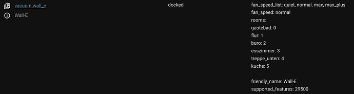

Die Räume sind in HA gemappt und werden auch als Areas erkannt. In den Developer Tools sehe ich zudem die Segment-IDs (z. B. Küche = 5).
vacuum.send_command mit spot_area und Segmenten habe ich ebenfalls getestet.
Da kommt nur ein „unknown error“.

Habe die Lösung tatsächlich nun selbst schon in einem anderen Thread gefunden. Für alle die ein ähnliches Problem haben, folgendes aus dem Screenshot hat nun für meinen T50 Pro funktioniert.
