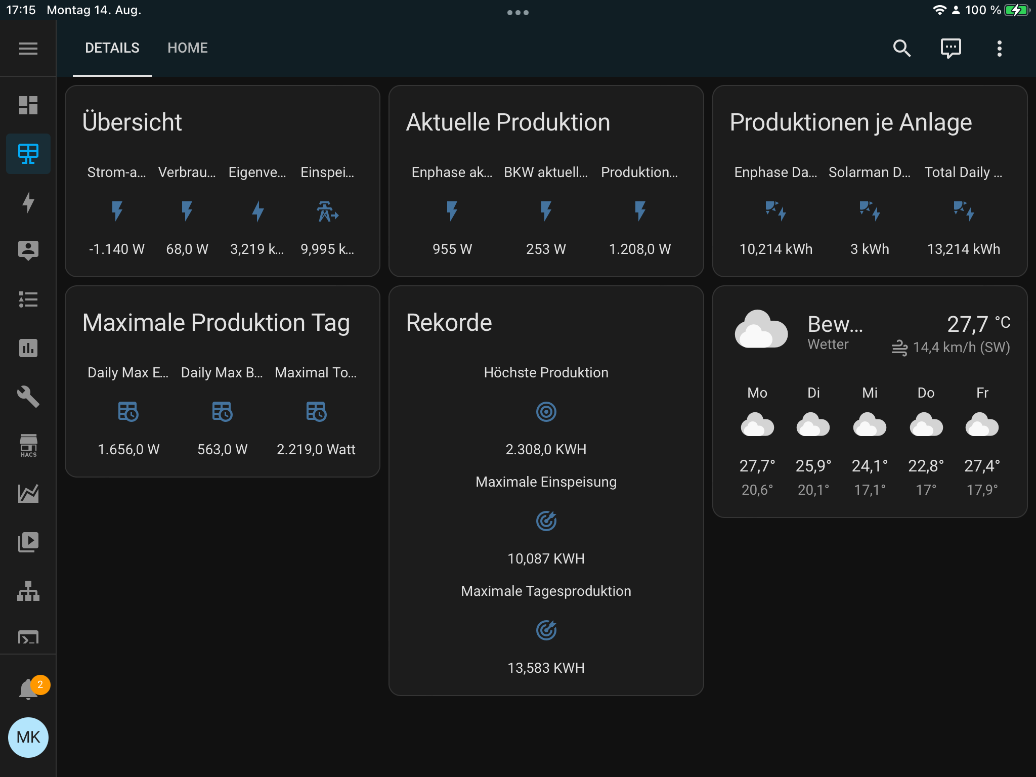

Wie visualisiert du das dann?
Ich hab das dann in mein Energiedashboard übernommen.

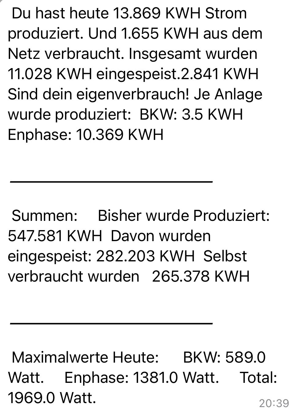

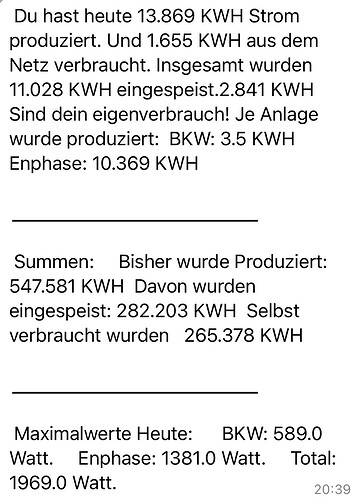

Außerdem lasse ich mir über NodeRed zwischendurch Werte zusenden:
