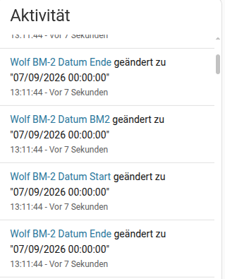

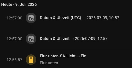

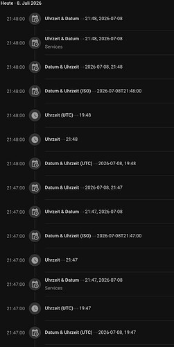

Schon lange schiebe ich die Ursachenforschung zu diesem Thema vor mir her.
Im Log, also unter “Aktivität” sind die meisten Einträge “Datum und Uhrzeit.”
Das ist meiner Meinung nach quatsch, die fortschreitende Zeit zu protokollieren.
Wie werde ich diese Einträge los?
Also ohne filtern nach etwas, grundsätzlich. Oder übersehe ich den Sinn der Sache?

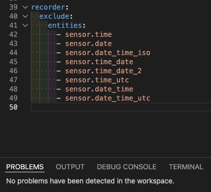

Dann deaktiviere doch einfach die Entitäten im recorder, die Du nicht protokolliert haben möchtest.
Und bei den Aktivitäten kann man natürlich auch filtern:
Bei mir sieht es so aus:

Ich denke ich habe das System verstanden, aber leider werden die Zeit Entities immer noch unter Aktivitäten aufgeführt.
So habe ich es nun reingeschrieben.
Was mache ich falsch? (HA natürlich neu gestartet)
Mach das gleiche nochmal mit logbook: anstelle von recorder:
logbook: verhindert das es in den Aktivitäten ist.
recorder: verhindert das du deine Datenbank damit zu müllst.
Das Logbuch baut auf den Recorder Daten auf.
Werden die Entitäten aus dem Recorder ausgeschlossen, werden sie auch nicht im Logbuch angezeigt, da Home Assistant keine Daten existieren.
Entitäten nur im Logbuch auszuschließen, wäre für den Fall, das man die Historie zwar haben möchte, aber keine Einträge im Logbuch.

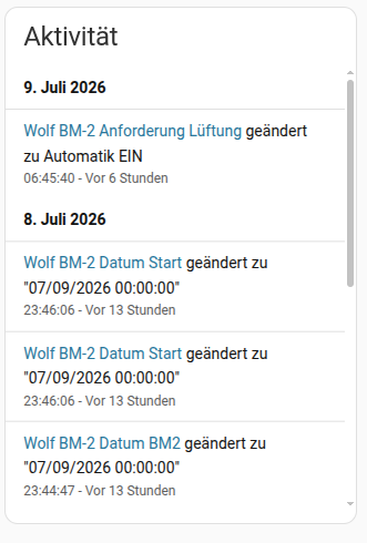

Danke, jetzt endlich verstanden. habe ich auch schon gemacht gehabt. Nun sind die meisten Einträge weg,

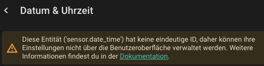

2 bleiben aber noch da:
Sieht man sich die Datils dazu an steht da das hier:
Aber insgesamt schon mal ein Fortschritt.

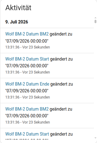

Weil der Sensor ansonsten quasi im Sekundentakt einen Eintrag in der Datenbank und im Logbook vornimmt.
Wenn ich den Sensor nur im beim Recorder ausschließe, also nur das mache
recorder:
  exclude:
    entities:
      - sensor.wolf_bm2_0x30_220032_uhrzeit
gibt es im Logbook wieder Einträge in Sekundentakt. Beispiele:
Logbook und Recorder wurden per exclude ausgeschlossen
Nur der Recorder wurde per exclude ausgeschlossen = Wieder Einträge im Sekundentakt.
D.h. aus meiner Sicht reicht es eben nicht nur den Recorder auszuschließen, weil es dann eben doch Einträge im Logbook und somit unter Aktivitäten bei HA gibt.

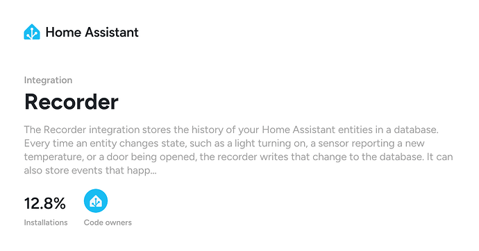

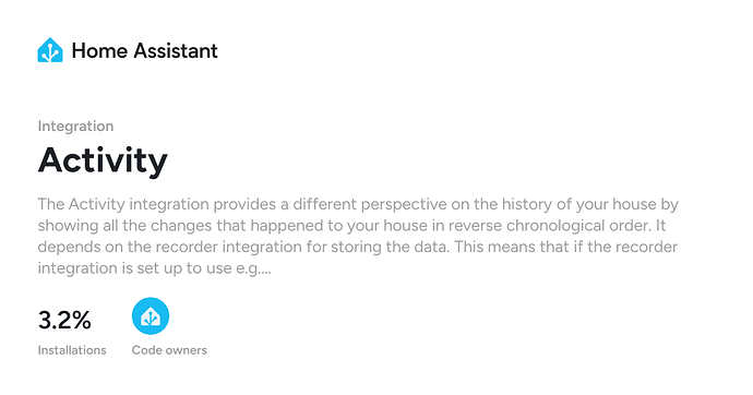

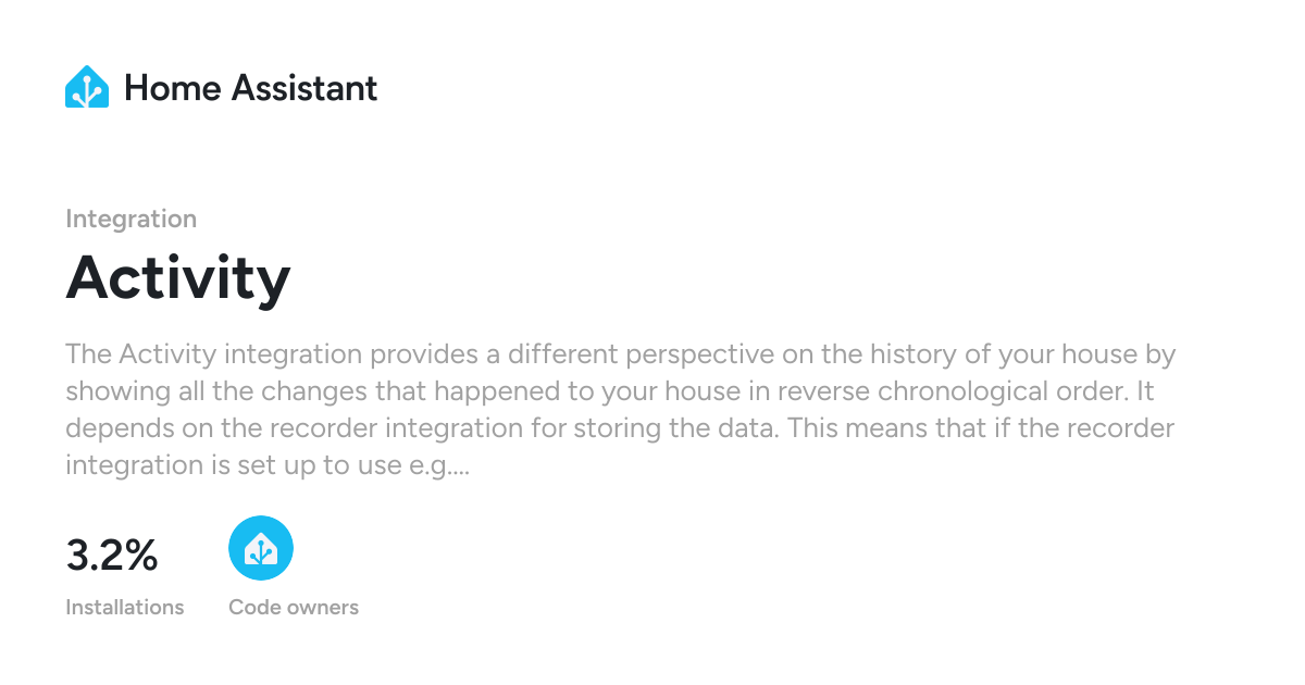

Edit 2: Ich habe eben noch mal einen Blick in die Activity Doku geworfen und ja darin steht:
It depends on the recorder integration for storing the data.

Wie auch immer, ich habe jetzt mal beides eingetragen und nun ist Ruhe im Dom.
Erst wurden noch zwei Einträge angezaigt, aber auf die Dauer hat sich das nun auch gegeben.
Keine Datum und Zeiteinträge mehr.
Danke an alle Tippgeber.
