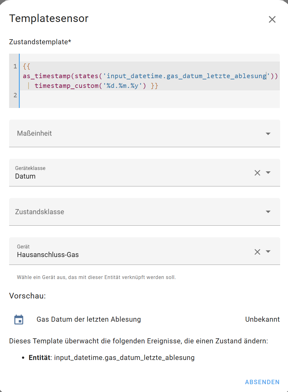

wie formatiere ich in meinem Template das Datum korrekt?
Versuch es in der Form
{{ as_timestamp(states('input_datetime.xyz')) | timestamp_custom('%d.%m.%y') }}

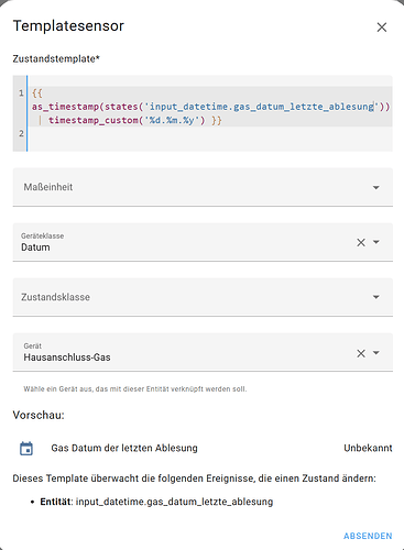

Auch wenn es ein input_datetime ist?
Habe es gerade noch mal angepasst. Geht auch mit input_datetime

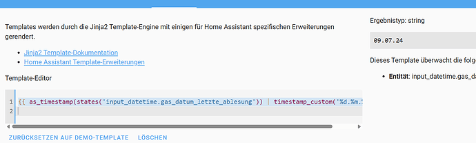

Also wenn ich Deine Sache im Entwickler teste geht es im Template leider nicht

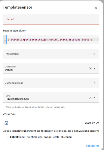

Versuch mal die Geräteklasse wegzulassen.
Danke das wars. Jetzt ist es so wie ich wollte.
