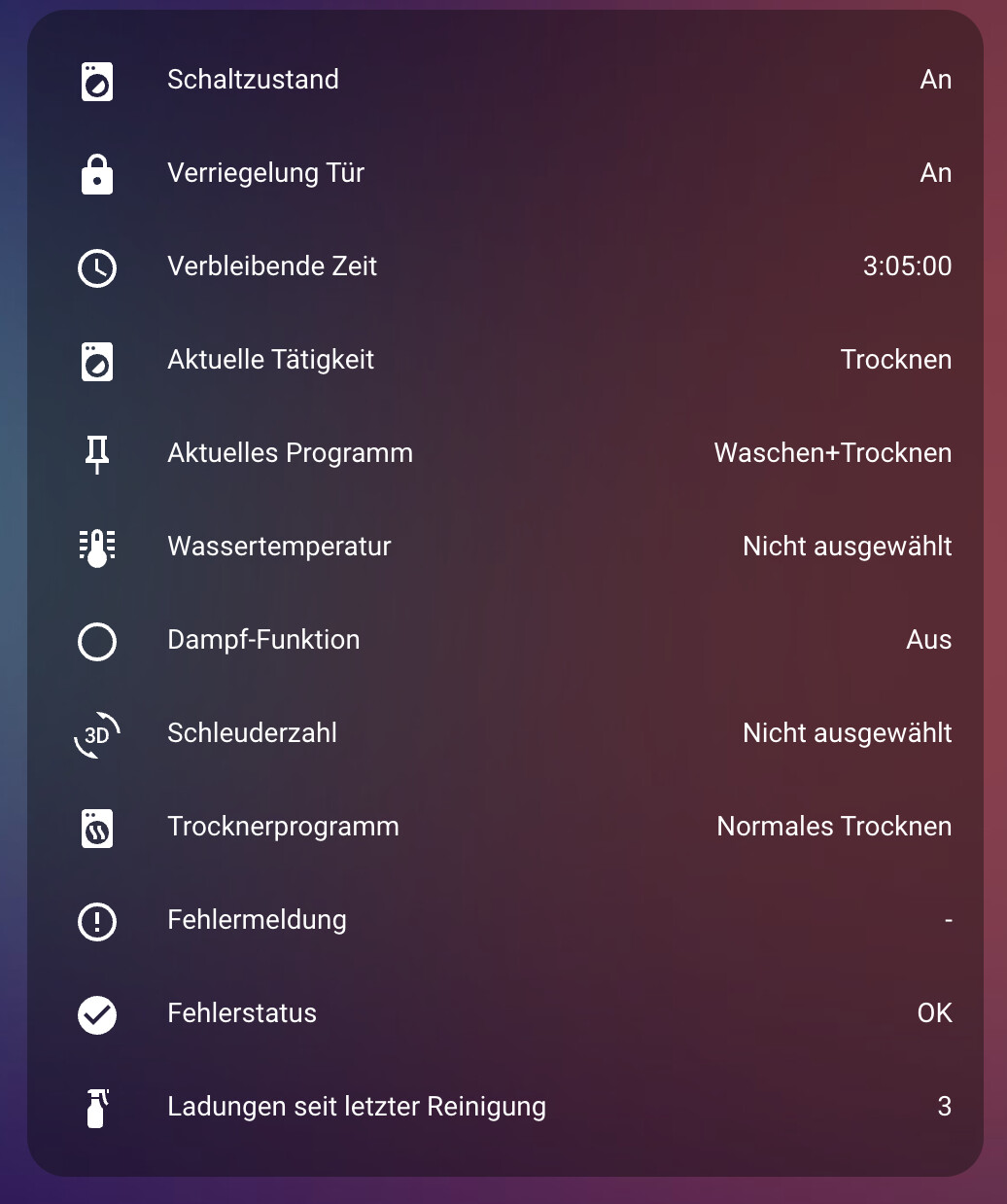

wir haben eine Wasch-/Trockne-Maschine aus dem Hause LG, diese liefert mir u.a. folgende Entitäten:
Tolle Sache, aber da ich auf ein minimalistisches Design bei Dashboards stehe, würde ich gerne je nach aktueller Tätigkeit (waschen/trocknen/fertig sein/staubfangen) die jeweils passenden Entitäten ein- und alle unpassenden ausblenden. Der o.g. Screenshot z.B. ist entstanden, als die Maschine nach Abschluss der Wäsche in den Trockner-Modus gegangen ist. Die Werte für verwendete Schleuderzahl, Wassertemp. usw. verschwinden dann natürlich, da das Waschprogramm erfolgreich beendet wurde.
Ist sowas mit HA möglich? Also Entitäten abhängig vom Zustand einer anderen Entität aus- bzw. einzublenden?
Gruß Nik
Schau dir dazu mal die Bedingungs-Karte in HA an.
