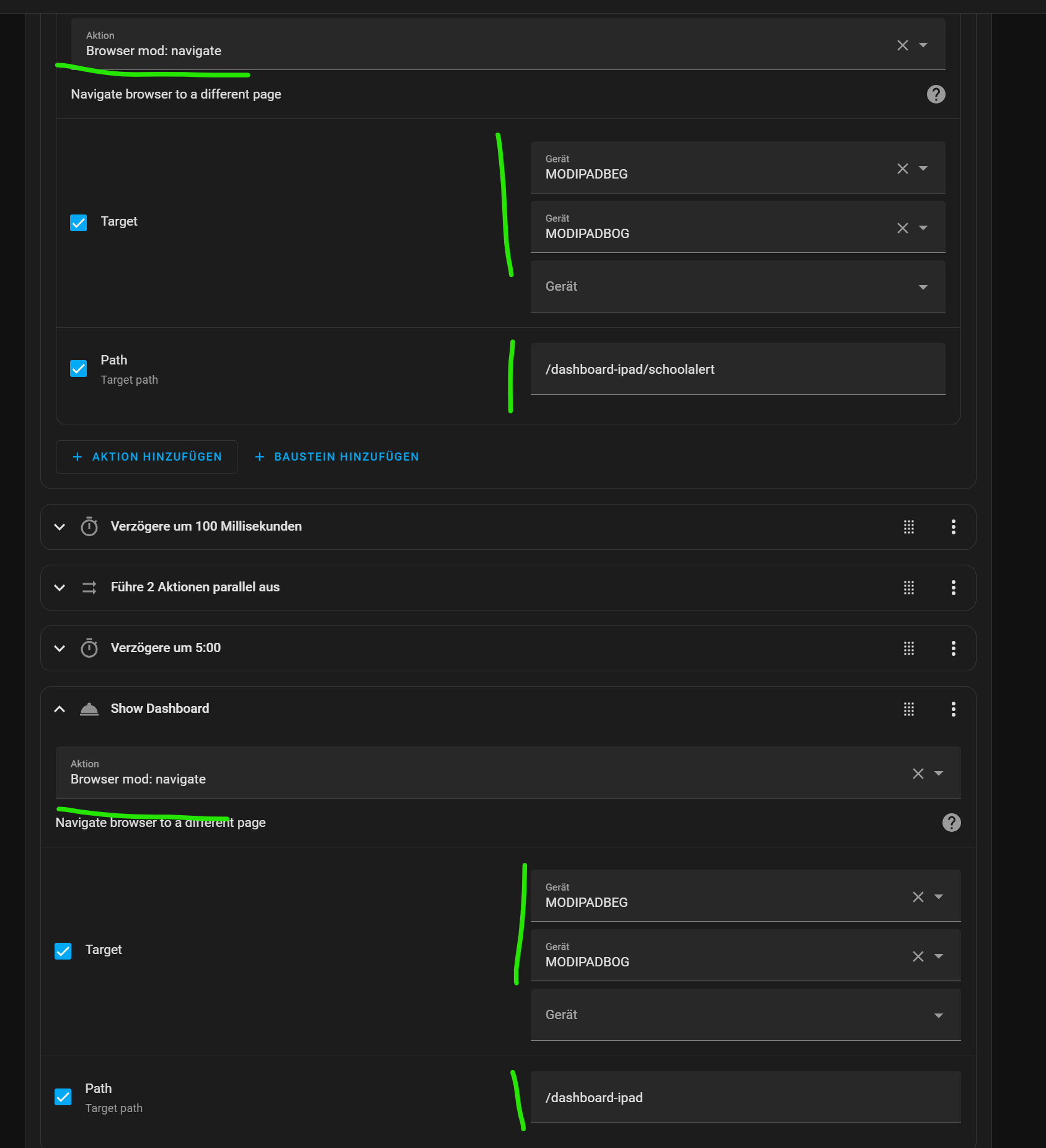

So in etwa?
Für nicht so wichtige Dinge nutze ich eigentlich Badges. Diese sind verknüpft mit einer condition, ob und wann sie angezeigt werden sollen. z.B. Luftfeuchtigkeit in einem der Zimmer auf über 65% → zeige Badge
Eine zweite Möglichkeit ist, wenn man mehrere Dinge anzeigen möchte bubble card → pop ups. Dann öffnet sich ein Modal mit Elementen die man zeigen möchte. z.B. Waschmaschine zeigt an, dass sie läuft. Mit einem Klick öffnet sich ein Modal mit weiteren Informationen wie Porgramm, Fortschritt etc.
Eins und zwei kann man auch verknüpfen.
Eine ganze view oder dashboard zu verstecken ist overkill.
