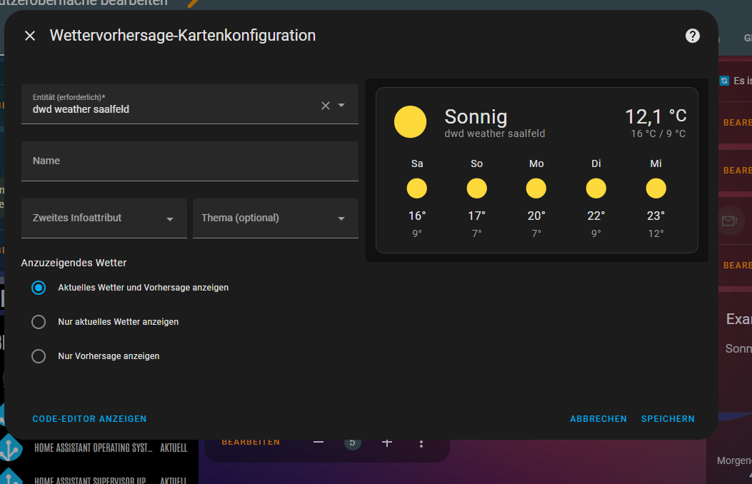

ich hab zb DWD bei mir ist alles auf deutsch =)

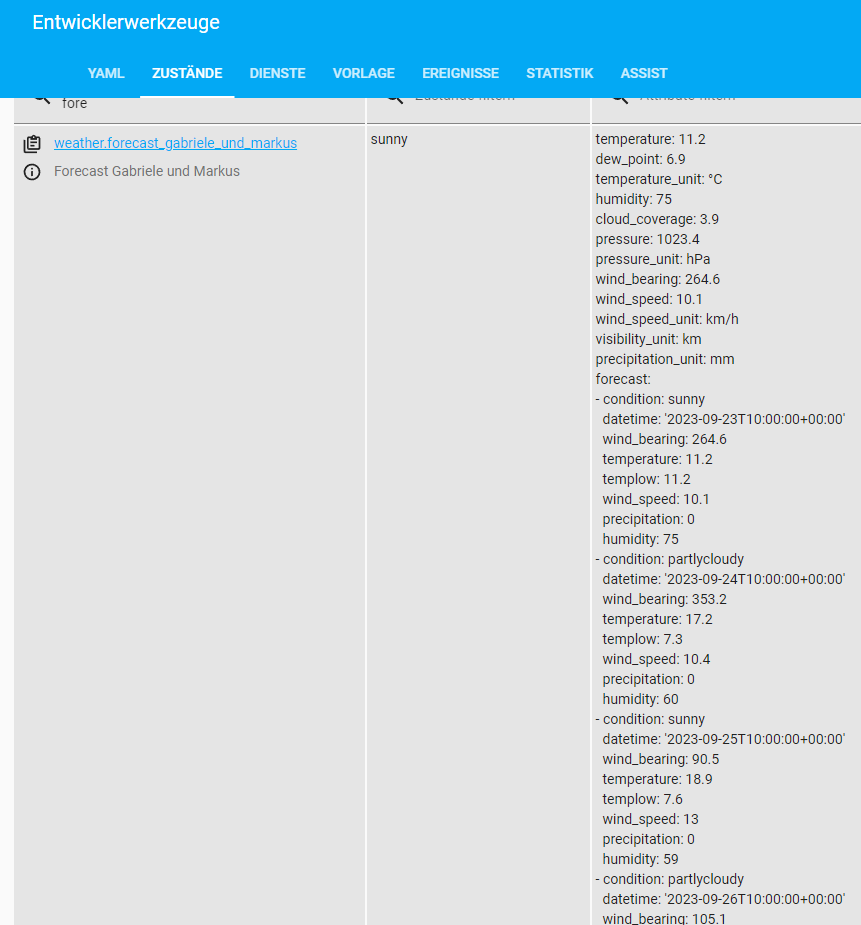

Auf dem Dashboard ist forecast auch deutsch. Nur die Attribute von forecast sind alle englisch. Und die übernimmt das andere Programm.
Die Systemsprache ist nun mal Englisch.
Wenn du keine Möglichkeit hast, in dem anderen Programm zu über setzen, musst du das wohl selber machen, z. B. über einen Template Sensor.

Jetzt ist mir aufgefallen das in “weather.forecast_gabriele_und_markus” noch Attribute sind. Daraus im speziellen “temperature”.
Die kann man nicht wieder dranhängen ?
Der “temperature” würde schon reichen.
