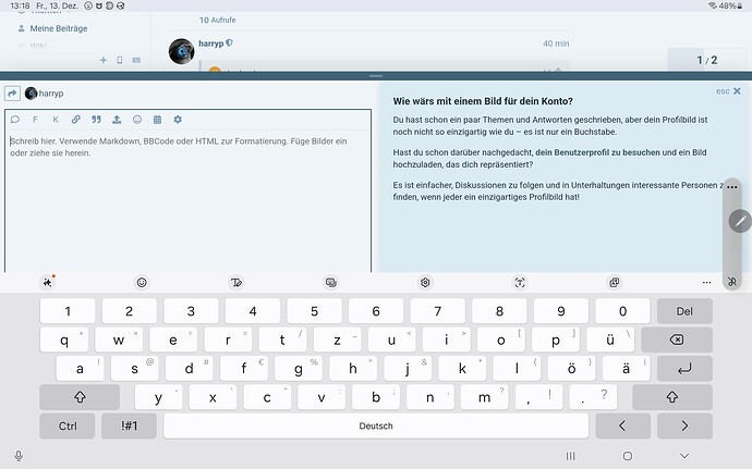

Hallo, ja soweit war ich auch schon - ist nicht das erste Forum was ich benutze. Nur finde ich diese Symbole ‘</>’ nicht.
Auch habe ich versucht die Tags ‘<’ und ‘/>’ händisch zu verwenden. Das hat genauso wenig geholfen wie den Text zwischen zwei ‘`’ zu platzieren. Du hast vielleicht gesehen, dass ich den Beitrag 2x editiert habe. Genau das waren meine Versuche das Problem zu beseitigen. :frowning:
Dann schau mal hier:
falls das “rot” umrandete Symbol mal nicht da ist, findest Du es unter dem Zahnrad
Oh, unter ‘Zahnrad = Einstellungen’, da wäre ich in der Tat nicht drauf gekommen. Danke!!!
