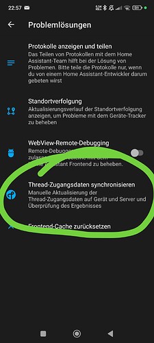

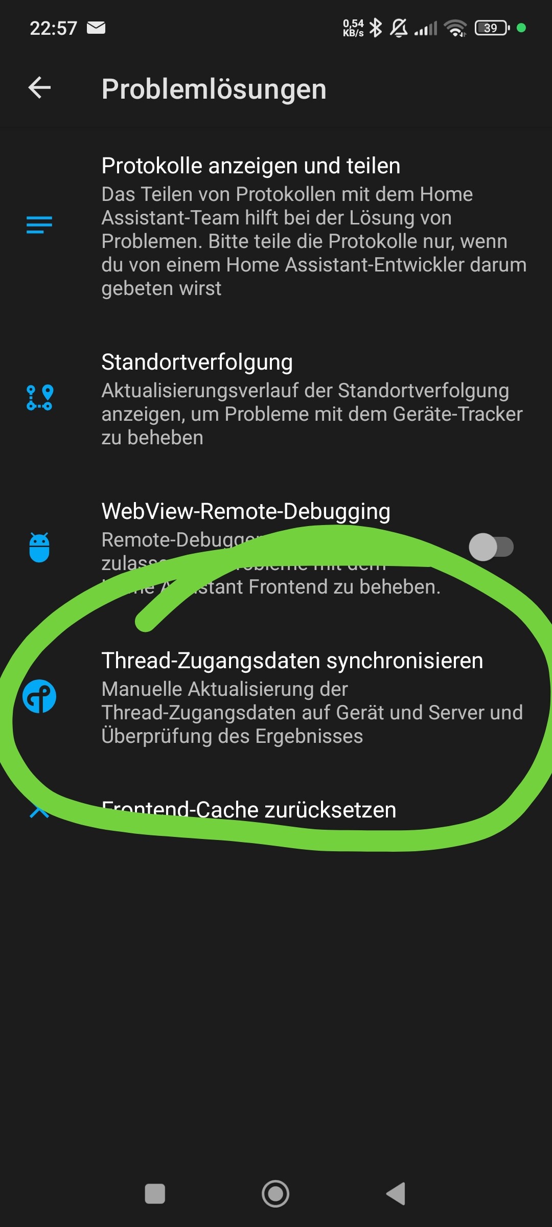

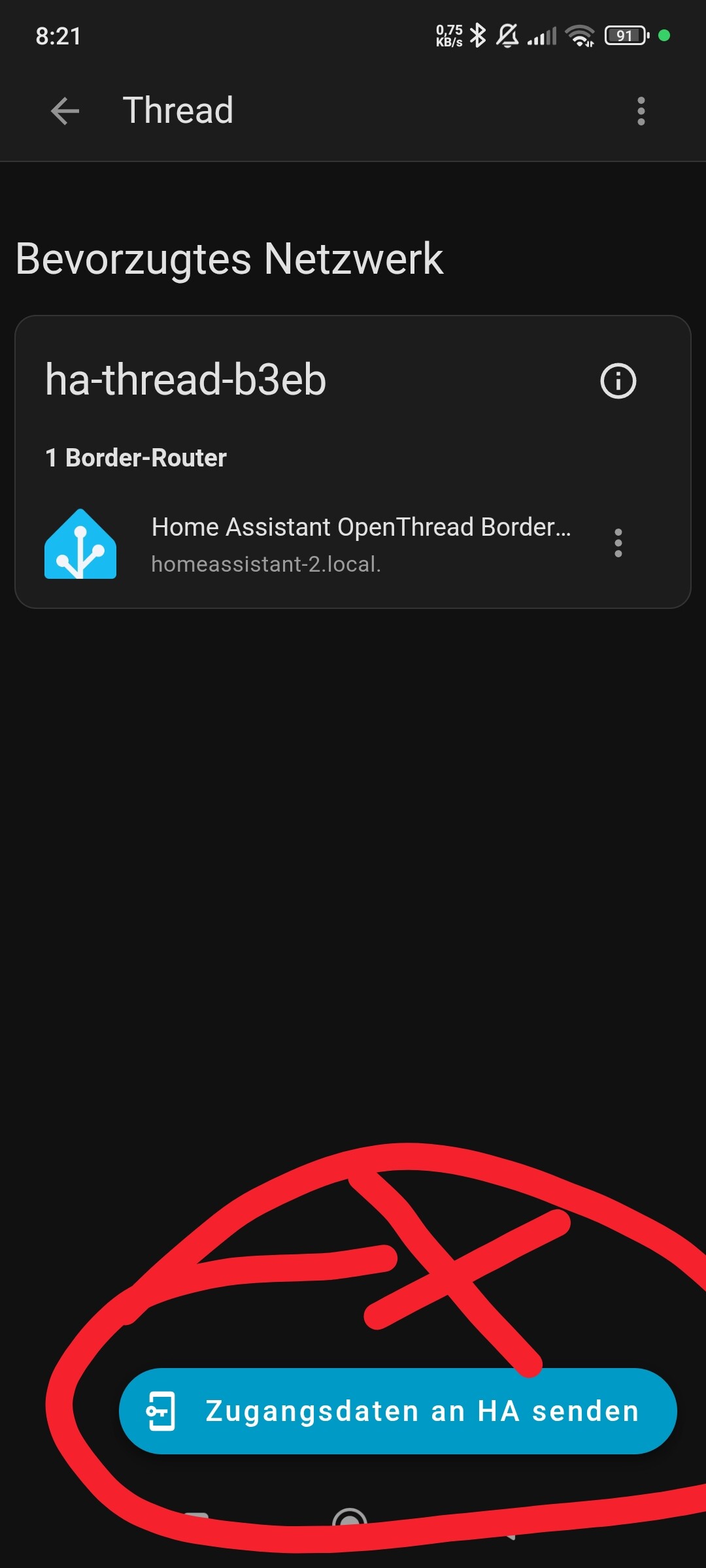

Zwischenzeitlich habe ich auch versucht über die Thread Integration “Zugangsdaten an HA senden” weiter zu kommen. Das wurde damit quittiert das es keine Daten zum Übertragen gibt.
Aber der Fehler lag wohl in der Companion-App selbst. Dort gibt es einen Punkt in den Einstellungen “Problemlösungen”. Und dort den Punkt “Thread Zugangsdaten Synchronisieren”. Nachdem ich dort das richtige HA ausgewählt habe, wurde die Übermittlung der Zugangsdaten positiv bestätigt. Danach ließ sich der Luftqualitätsmesser wie erwartet an lernen.

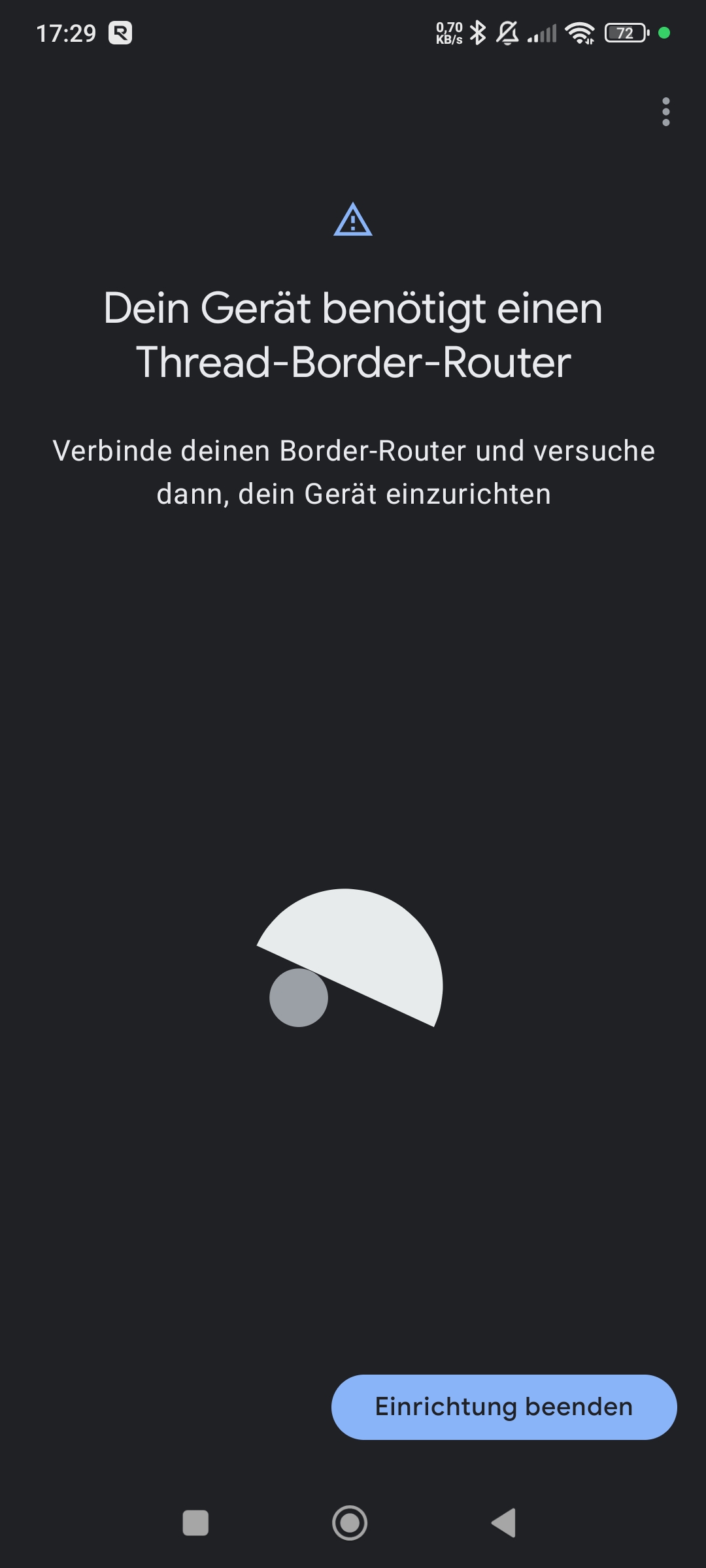

Ich habe mich jetzt zwei Tage mit dem Conbee2 herumgeärgert. Ich habe, um Altlasten auszuschließen, ein komplett frisches HA zum Testen verwendet. Eigentlich sah es in HA so aus als ob alles lauft, hat es aber nicht. Fehlermeldung beim Anlernen mit dem Handy war, “Dein Gerät benötigt einen Thread-Border-Router”. Der war aber installiert und hat keine offensichtlichen Fehler ausgeworfen. War auch als bevorzugtes Gerät eingetragen. Ich habe mich an diese Anleitung gehalten.
