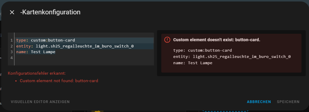

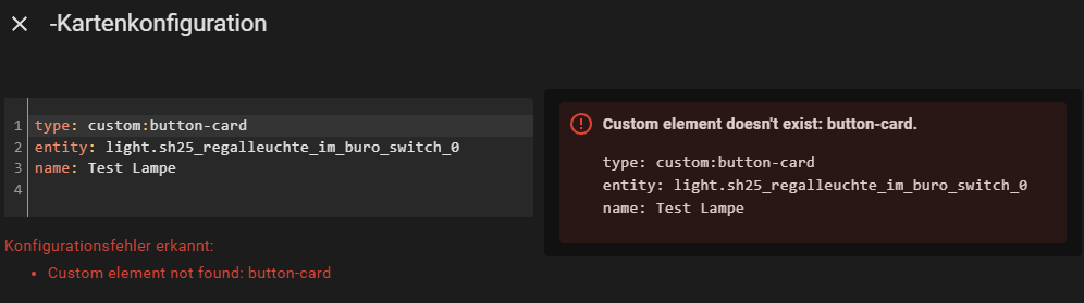

Button-card (custom:button-card) wird nicht gefunden, obwohl installiert und neu gestartet
Es gibt ganz viele Anleitungen und Tipps, wie man button-card (custom:button-card) verwenden kann. Tolle Sachen.
ABER: bei mir wird button-card (custom:button-card) nicht gefunden, obwohl installiert und neu gestartet wurde.
Was mache ich falsch?

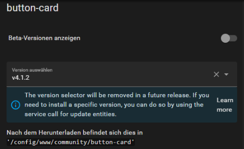

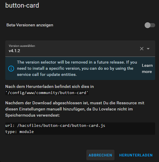

Ich nun das x. mal Button-card runtergeladen und habe aber nun (leider erst jetzt :thinking:) diesen wahrscheinlich entscheidenden Hinweis entdeckt. Warum auch immer. Aber was bedeutet dieser Hinweis? Wo genau muss ich
“url: /hacsfiles/button-card/button-card.js type: module” einfügen?

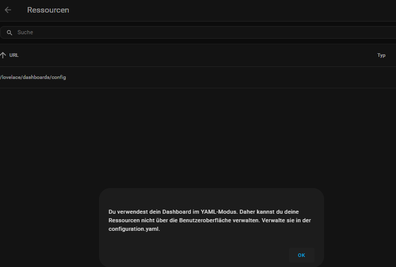

Schau mal hier
Unter Einstellungen - Dashboards
Oben die 3 Punkte - Ressourcen

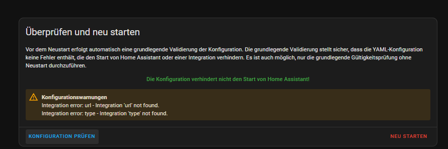

Wenn ich zur configuration.yaml
Dazu gebe:
type: module
Dann kommt dieser Fehler:
xxxxxxxxxxxxxxxxxxxxxxxxxxxxxxxxxxxxxxxxxxxxxxxxxxxxxxxxxxxxxxxxxxxxxxxxxxx

Hast du dir den Link angeschaut und es nach dem Schema versucht?
# Add-On for lovelace
  resources:
    - url: /local/auto-entities.js
      type: module
    - url: /hacsfiles/weather-card/weather-card.js
      type: module

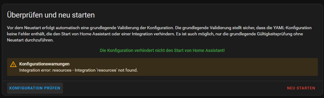

Da kommt dann leider der Fehler:

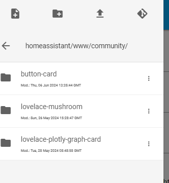

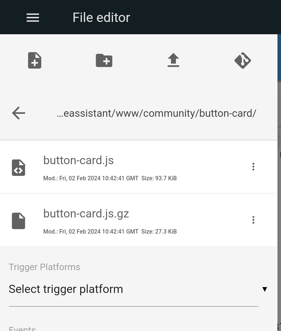

Übrigens: Nach dem Herunterladen befindet sich hier nicht :thinking:

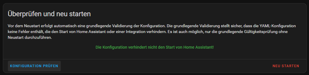

Die Einrückung ist falsch
lovelace:
  mode: yaml
  resources:
lovelace:
  mode: yaml
  resources:
    - url: /hacsfiles/button-card/button-card.js
      type: module
Das hat schon mal geklappt. :+1:

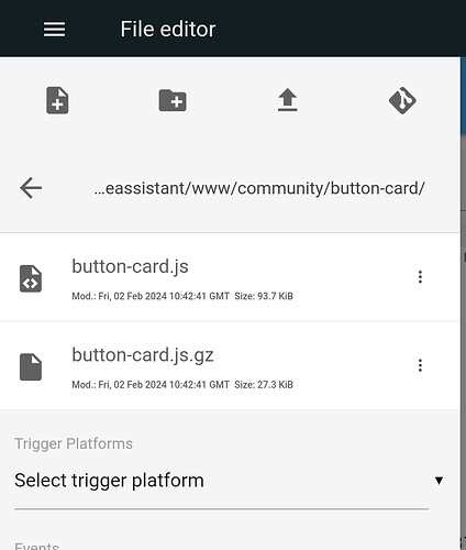

Da ist nichts? Bei mir sieht es so aus

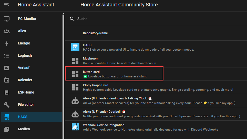

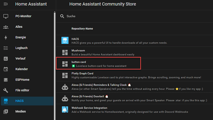

Wenn da nichts ist, läuft beim Download schon was schief. Hast du es über HACS geladen?
https://github.com/custom-cards/button-card?tab=readme-ov-file#installation
Aber im Gegensatz zu deinem Screenshot fehlt:
Die .gz ist mMn egal. Musst du die ggf. erst entpacken?
Wann hast du button-card installiert? Lösch/deinstalliere das nochmal komplett und installiere neu.
Vor ca. 3 Tagen
Vor ca. 3 Tagen

selbst nach Neustart des HA kam beim Zufügen des Quelcodes für die Karte im Dashboard keine Vorschau, sondern der Queltext in rot und Andeutung der Bilder mit dem Hinweis, die Karte sei nicht gefunden.

Jetzt nach dem Neustart erscheint die alte Fehlermeldung nicht mehr, es sieht nun so aus:
Der Code wurde mit dem Code-Generator aus dem Video erstellt.
Wäre die Annahme nun richtig, dass das Problem nun am Code liegt und nicht an der Erkennung der Button-Card?
