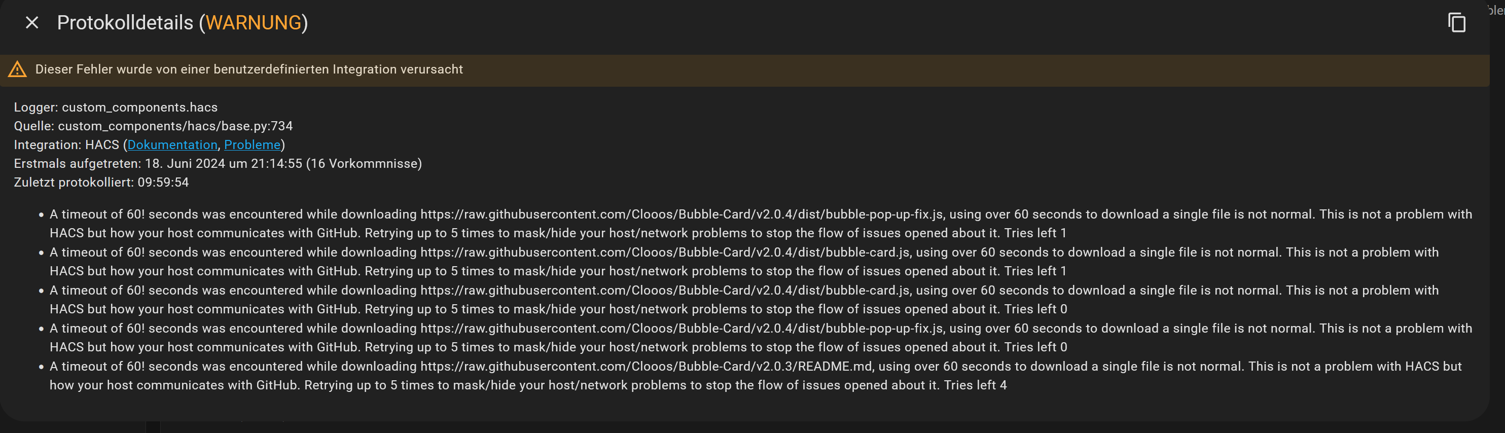

Moin, auf meinem HA System versucht HA nun schon seit ein paar Tagen ein Update von Bubble Card (von 2.0.3 auf 2.0.4) zu installieren. Das klappt aber nicht. HA schon mal neu gestartet, hilft auch nichts. Das Update bleibt immer bei ca. 30% hängen, und dann passiert nix mehr. Ist das so ein Problem? Wie finde ich raus, warum das nicht klappt?
HA läuft bei mir in einer VM unter UnRaid.
Das steht immer im Log.
Für mich sieht es so aus als ob dein HA kein Zugriff auf das Internet/Github hat.
Kannst ja mal gucken ob du von HA aus Seiten im Internet anpingen kannst.

Das klappt ohne Probleme.
Kannst Du die angegebenen Dateien aufrufen?
Der Download scheint hier zu sein, will sofort mit der Installation anfangen. Finde nur nicht, wo sie hingelaufen werden, um es zu kontrollieren.
