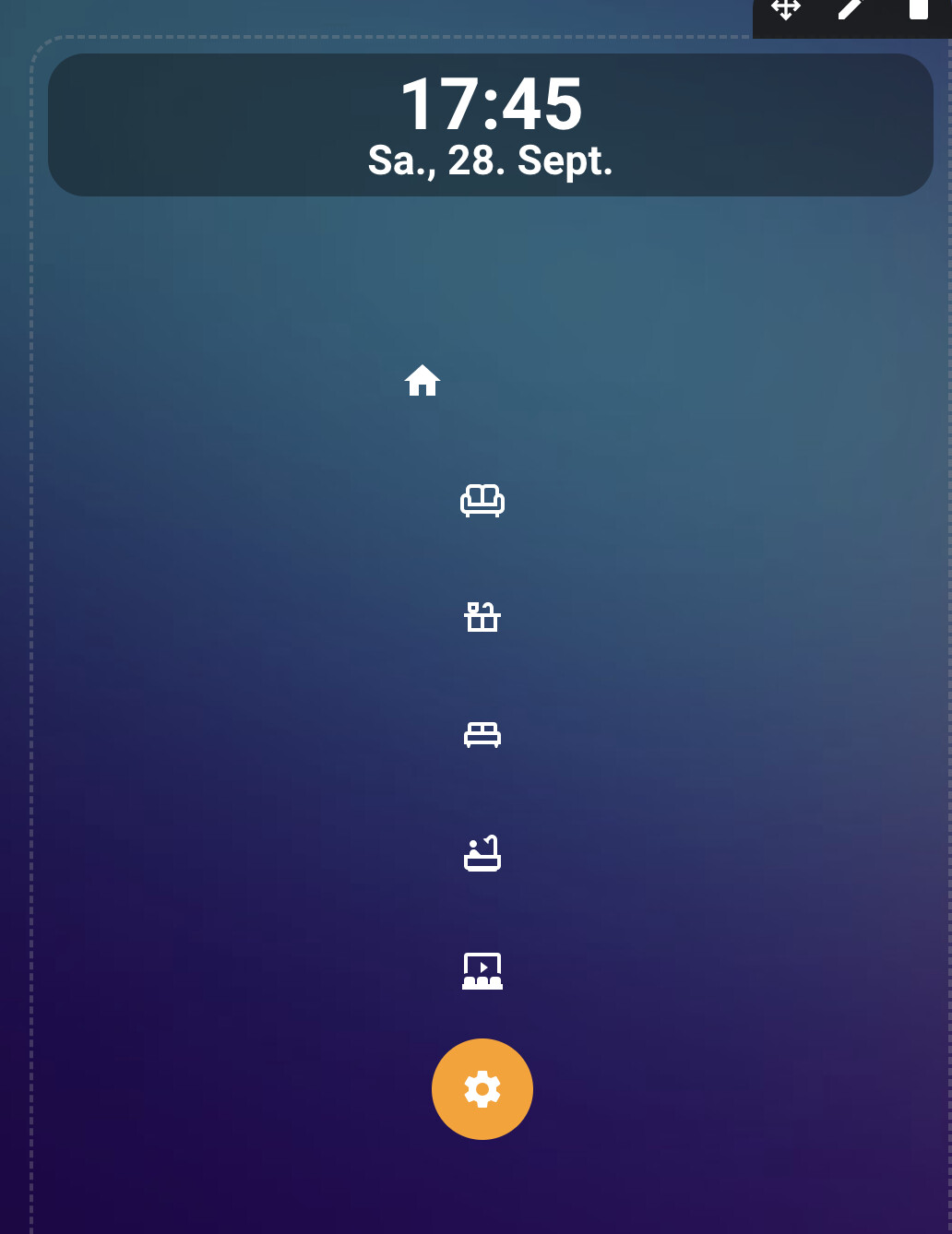

Das habe ich schon erfolglos probiert. Ich möchte die Buttons einzeln untereinander mittig angeordnet haben. Ich habe die Buttons jetzt alle einzeln angelegt und den space angepasst, das schaut dann aber je nach Gerät gut aus und ist Mittig und auch einem anderen passt es absolut nicht.
  .bubble-name-container {
    margin-right: 180px !important;
Quasi das es so ausschaut:

Hi Thobi,
die Lösung von dir hat mir leider nicht so recht geholfen. Ich habe nun einen anderen Weg gefunden. :slight_smile:
