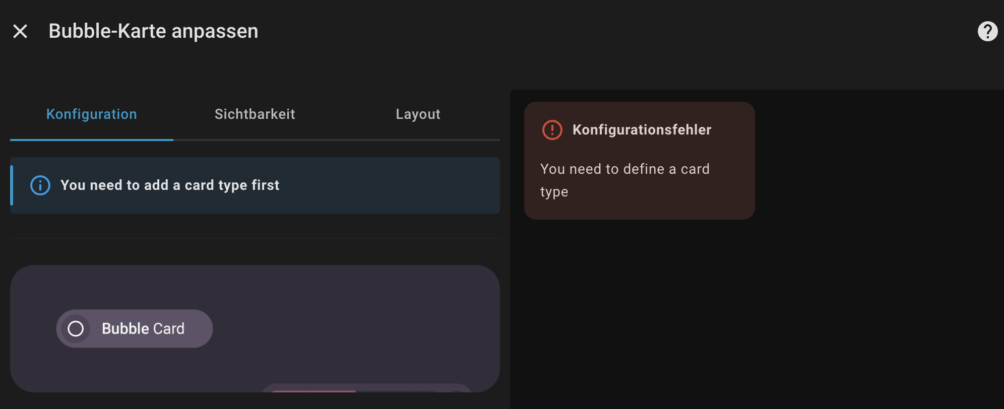

ich habe das Problem das ich bei den Bubble Cards den Car Type nicht auswählen kann. Habe schon verschiedene Versionen von Bubble Card getestet immer das selbe.
Es schaut immer so aus. Hat jemand ein Tipp was ich falsch gemacht habe?

Ich habe das gleiche Problem wie Skydanni.
Könnte das gleiche Bild posten. Version ist auch 3.0.4.

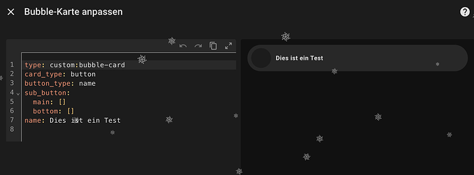

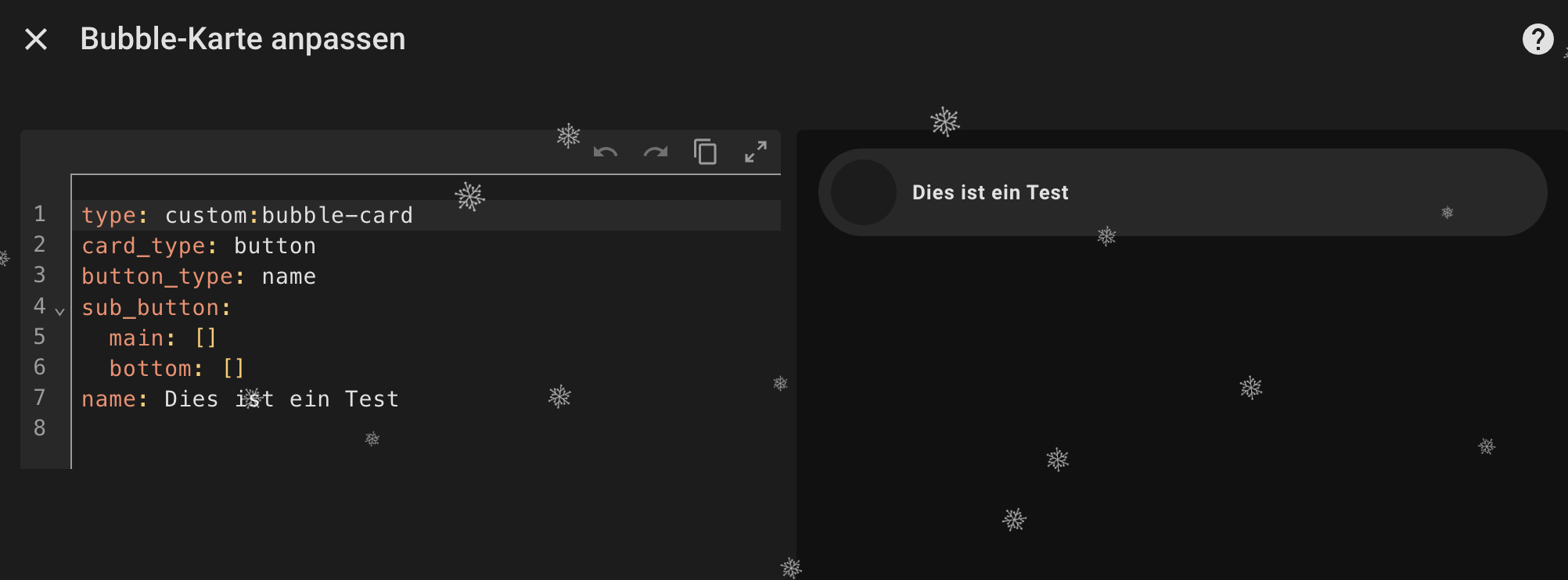

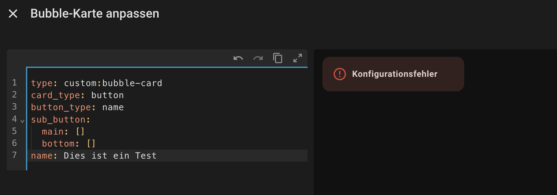

ich hab jetzt noch in meinem Testsystem eine Bubble Card mit dem Visuellen Editor erstell und den YAML Code kopiert und in das andere System eingefügt auch dies funktioniert nicht wenn ich versuche die Button Card über YAML zu konfigurieren
Testsystem:
Anderes System:

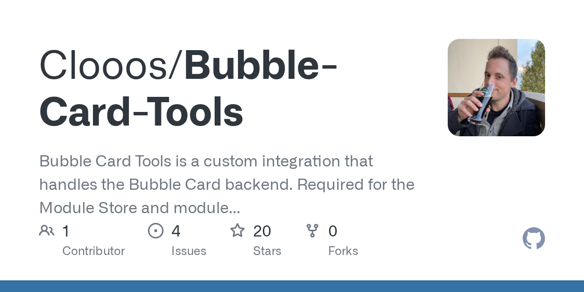

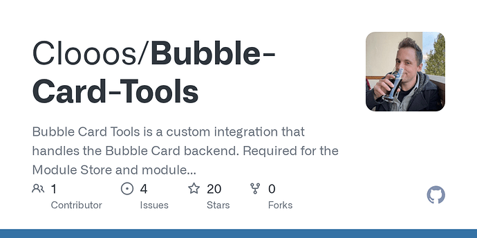

Selbst mit der YAML Konfiguration geht es bei mir nicht und Bubble Card Tools kriege ich nicht hinzugefügt.
Nachdem ich die Card Tools installiert habe (manuell, über HACS ging es nicht) funktionieren auch die Module bei mir.
Ja habe ich jetzt ebenfalls so gemacht. Nun geht es
