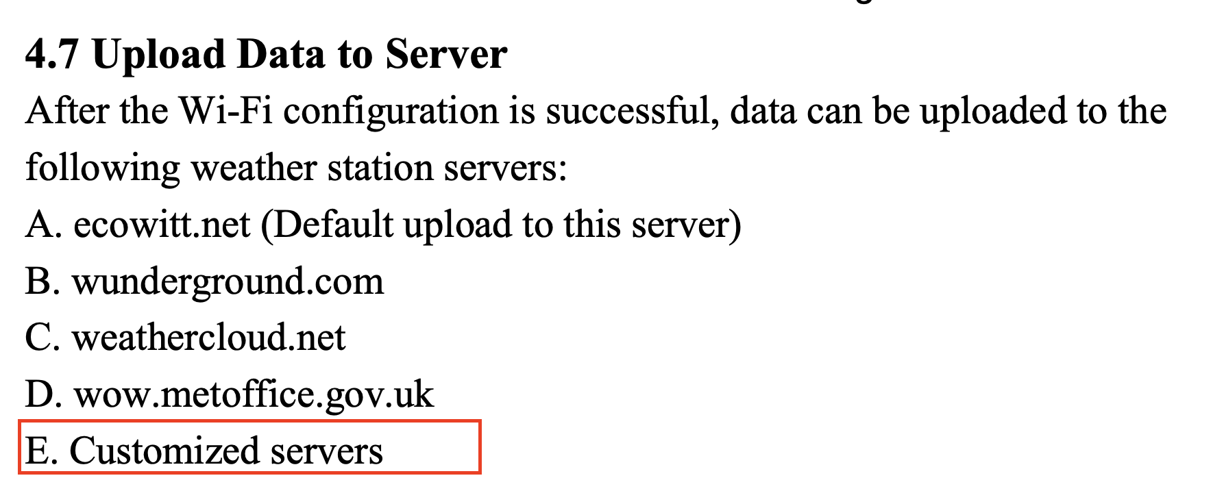

sorry , ich habe mal eine andere Frage, hatte sie auch schon in anderen Foren gestellt, leider ohne Antwort. Ich habe seit 5 Wochen eine Ecowitt WS 2910, bekomme diese aber nicht in mein Home Assistant integriert?? kann mir da bitte jemand helfen? Ich habe es mit der offiziellen Integrattion probiert sowie über HACS die Lokale von Alex!! Beides funktioniert nicht. vorab vielen dank und Grüße Jürgen
Du musst über die Ecowitt App den “Customized Server” Konfigurieren. Wie in der Beschreibung der Ecowitt Integration beschreiben. Bei der Einrichtung der Ecowitt Integration wird dieser Server auf dem Home Assistant Host erstellt, einfach den Anweisungen folgen.
