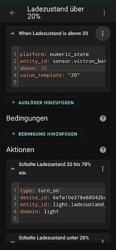

Im Bereich Automation gibt es für mich noch einigen Erklärungsbedarf.
Für den Test habe ich eine Automation angelegt, die mir über ESPHome erst mal die berühmte Ampel schalten soll.
Dazu habe ich drei Wertebereiche für den SOC festgelegt:
größer 70% Grün
zwischen 20 und 70% Gelb
unter 20% Rot.
Die Switches habe ich dementsprechend benannt und ich kann sie im HA schalten.
Nur leider funktioniert die Automation nicht entsprechend. Beim Wertübergang erfolgt keine Umschaltung. :man_shrugging:t3:
Erst wenn das funktioniert, möchte ich an dieser Stelle weiter machen und in ESPHome eine IR Fernbedienung für die Klimaanlage konstruieren. (Leider gibt es für meine Anlage trotz WLAN Schnittstelle keine Integration).
Wäre es möglich, das Einfügen eines Triggers näher zu erklären (vielleicht in einem netten Simon42 - Video?)?
Ich habe einen Screenshot für die Automation SOC unter 20% beispielhaft angehängt. (nur mit dem Handy - deshalb rechts abgeschnitten)
Ich habe den statischen Wert des SOC angegeben (ob mit oder ohne Einheit hatte keinen Einfluss).
Vielleicht hat jemand eine Idee.
