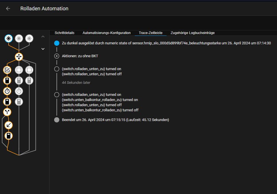

Option 1 wurde gewählt. Daher wird natürlich keine weitere Option getestet. :wink:
Du musst bitte eine Trace-Timeline zeigen, wo Trigger 3 greift. Denn um die geht es ja.
In deinem Screenshot hat Trigger 1 ausgelöst und das führte zu Option 1.
Ach sorry, Missverständnis. Ich sehe gerade, dass du Option 2 meinst. Du hast leider 2x eine Option mit der gleichen TriggerID. Das funktioniert nicht. Nach Option 1 ist Ende, wenn das zutrifft.

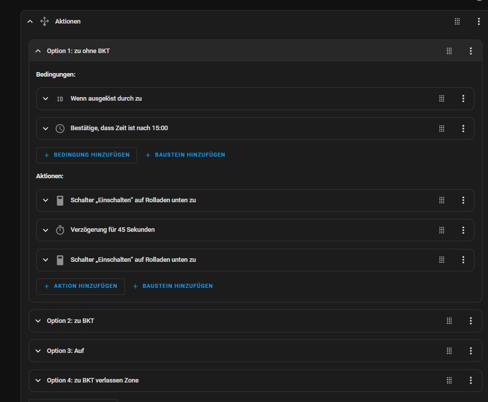

Du kannst auch die 2. Option aus dem Choose entfernen und die Aktion für das schließen der Balkontür mit einer wenn/dann in Option 1 einfügen.
Ich würde es auch so machen wie @bigmirror vorgeschlagen hat, eine Option für beide Trigger, die mit Wenn-Dann arbeitet.
Puhhh, schon fast wieder zu hoch für mich :frowning:
Da unter Aktionen Option eins einfach einen Baustein zufügen …, wenn/dann Iphone not in homezone dann BKT zu ?
Danke
Heiko
Richtig… Im Endeffekt setzt Du unter den Ablauf der Option 1 noch einmal eine Wenn → Dann Abfrage. Als Bedingung kommt die Bedingung von Option 2 rein. Als Aktion die Aktion von Option 2.
Option 1 läuft durch und der (ehemalige) Ablauf von Option 2 nur, wenn die Bedingung erfüllt ist.

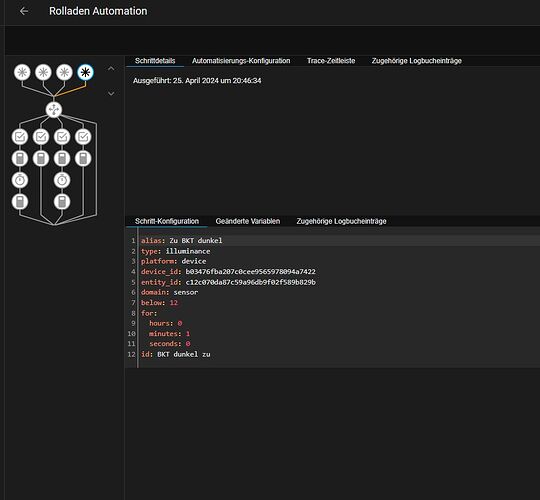

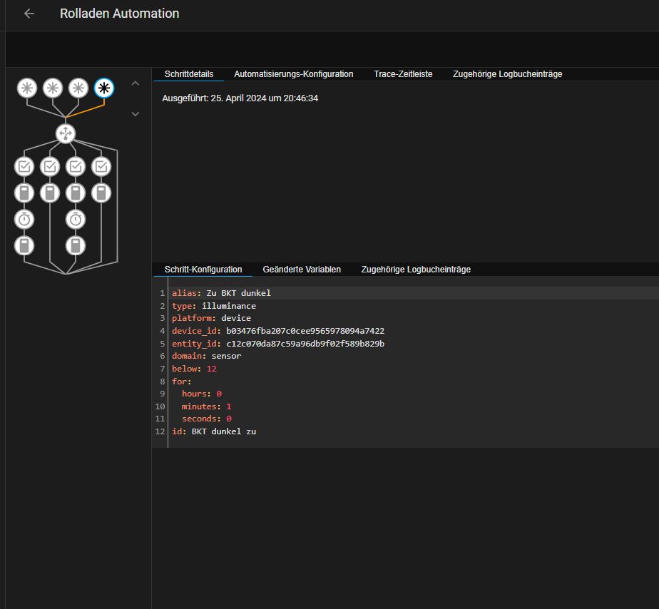

Die Trace-Zeitleiste wäre vermutlich aufschlussreicher. Und hier geht es doch wieder um nen anderen Trigger, richtig?
Moin
Trace von was ? Die von gestern wo nicht ging ? Bild hatte ich ja gepostet.
Trigger war dort BKT zu.
Zu der letzten yaml gibt es ja noch keine :man_shrugging:t2:, eben getestet
zum testen
  • Trigger zu geändert auf einen Hell Wert damit es jetzt geht
  • Zone auf Arbeit geändert
Mal schauen was heute Abend passiert …

            metadata: {}
            data: {}
              entity_id: switch.rolladen_unten_zu
          - if:
              - condition: not
                conditions:
                  - condition: zone
                    entity_id: device_tracker.iphone_heiko
                    zone: zone.home
            then:
              - service: switch.turn_on
                metadata: {}
                data: {}
                  entity_id: switch.unten_balkontur_rolladen_zu
        alias: zu ohne BKT
      - conditions:
          - condition: trigger
            id:
              - auf
          - condition: time
            after: "04:00:00"
            before: "09:00:00"
        sequence:
            metadata: {}
            data: {}
              entity_id: switch.unten_auf_rolladen
          - delay:
              hours: 0
              minutes: 0
              seconds: 47
              milliseconds: 0
            metadata: {}
            data: {}
        alias: Auf
      - conditions:
            id:
              - BKT zu Zone verlassen
            enabled: true
          - condition: not
            conditions:
              - condition: zone
                zone: zone.heimat
            enabled: true
          - condition: time
            after: "21:00:00"
        sequence:
            metadata: {}
            data: {}
            enabled: true
        alias: zu BKT verlassen Zone
:pencil2: by tarag: Code in vorformatierten Text formatiert. (Bitte </> verwenden)
Oben, in Deinem Screenshot zu sehen, gibt es einen Punkt Trace-Zeitleiste. Da ist der Ablauf untereinander direkt aufgeführt.
das ist jetzt von der umgefrickelten die heute vorhin ging, mal schauen ob es heute Abend auch geht
Die lief jetzt aber wie erwartet, oder?
Wie oben geschrieben ja
Mal schauen was heute Abend ist
Nachtrag
Zugelaufen :+1:t2:
