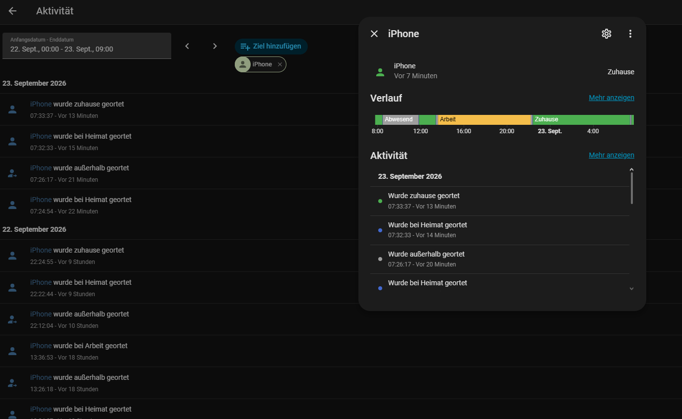

Hallo Gemeinde
ich bräuchte mal wieder Hilfe :frowning:
Das Problem, es ist ein 2. Iphone von mir hinzu gekommen …, wenn ich mit dem neuen die Zone verlasse funktionieren die Automationen Zonen nicht mehr wirklich …
Was wäre da am sinnvollsten ?
Bei den Auslösern ein Oder machen ? - Also oder Iphone 1 oder Iphone 2 ?
Oder es andern in Person ?
Die eine Automation lief bisher über über das eine Iphone und die andere über meine Person ..
Dann habe ich noch das Problem dass bei den Auslösern nur Iphone steht und man nicht sieht welches das alte und das neue ist …

Einfach beide iPhone‘s Deiner Person zuordnen.
Einstellungen —> Personen
Das iPhone welches zuletz den Standort aktualisiert, bestimmt Deinen Stanort.
Guten Morgen
Eigentlich ist immer nur eins eingeschaltet.
Die App müsste funktionieren, ich kann von unterwegs aus Geräte bedienen, nur hatte die HAustür Automation nicht funktioniert - die Tür wurde nicht abgeschlossen wenn ich den Ort verlasse :frowning:
War eben an der Tanke, Haustür wurde nicht abgeschlossen, der Standort scheint zu funktionieren

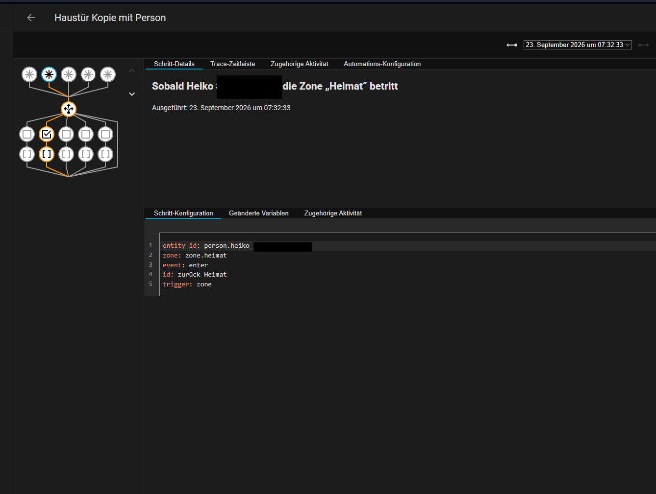

Hmmmmm, bei Traces steht was …, an der Tanke war die Haustür noch auf …
Vielleicht funktioniert nur das abschließen - verlassen der Zone nicht ?
Bei Deinem ersten Auslöser, fehlt die ID!!
Somit wird die Option, die als Bedingung Ausgelöst durch verlassen Heimat hat, nie ausgeführt.
Danke für den Hinweis.
Möchte mal wissen wo das hin verschwunden ist :-(, in der original ist die ID “verlassen Heimat” noch drin.
Hatte es einfach kopiert zum testen …, mal schauen was morgen passiert.
Danke für die Hilfe Osorkon, läuft wieder
