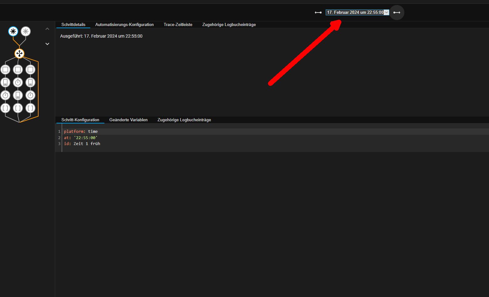

Meine Automatisierung hat wieder gestresst :-(, findet jemand den Fehler ?
Es war Freitag Abend,
ich war NICHT in der Zone Petra - also Zuhause,
TV hätte um 1:15 Samstag Morgen ausgehen sollen …
, nicht Freitag Abends
Was ich nicht verstehe…

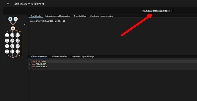

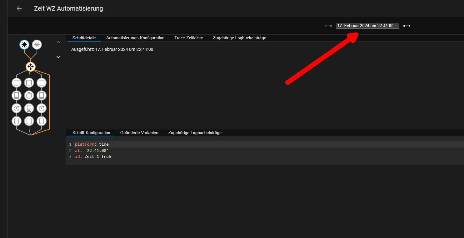

  1. um 22:41 wurde alles umgangen und das TV ausgeschaltet ? Ich habe nirgends 22:41 !
  2. um 22:55 was Zeit früh ist wurde wieder alles umgangen und ausgeschaltet…
  3. das wäre die einzige richtige Option gewesen um 1:15 Samstag
Vielleicht findet ja jemand den Fehler …, hier nochmal die yaml. aktueller Stand …

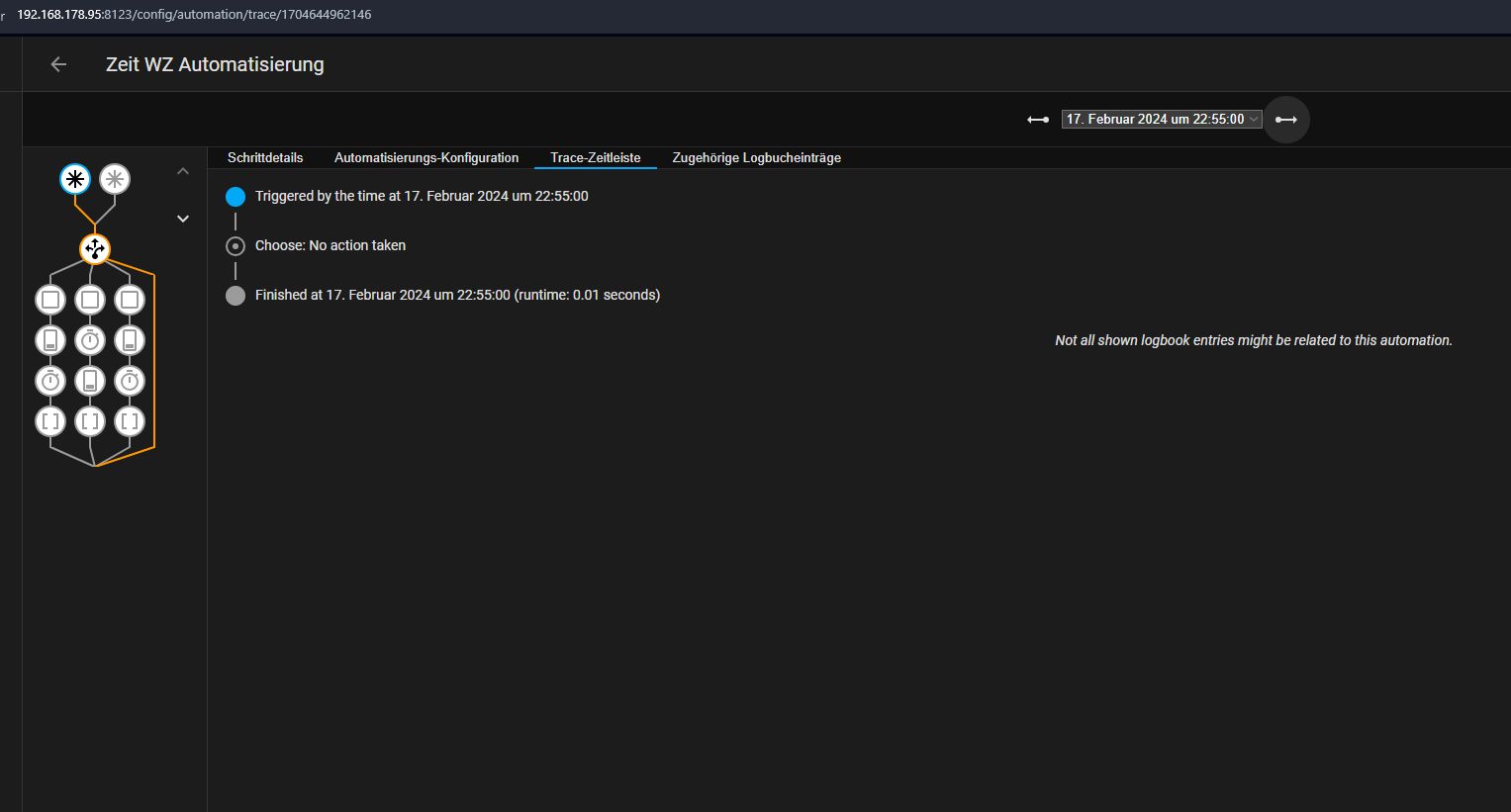

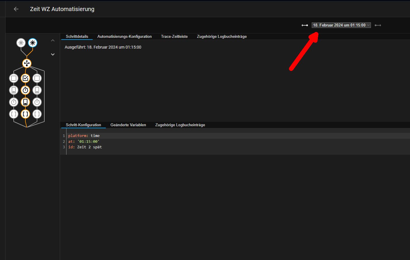

Ich habe mir nur mal die Screenshots angeschaut. Bei den meisten steht “No action taken”. Nur um 1:15 wurde etwas ausgeführt. Was wurde also wann gemacht?
Trigger 22:55 und 1:15 stimmen beide und werden später nur gegen die Bedingungen geprüft.

Also am Freitag 16.2 Abend ging das TV definitiv um 22:55 aus, da waren wir da. Ich schaue blöderweise kann man in der Ansicht auf den geposteten Bildern nicht weiter zurück auf den Freitag Abend
Das ist doch auch richtig, oder? Oder warst du nicht in Zone Petra? Hast du in HA mal geschaut in welcher Zone du am Freitag um die Zeit warst?

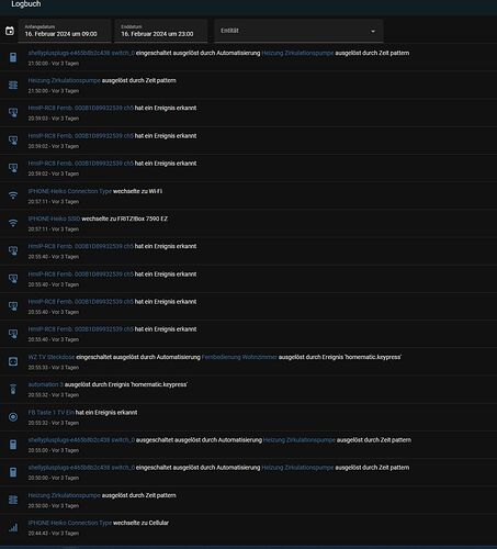

Was ist damit?..

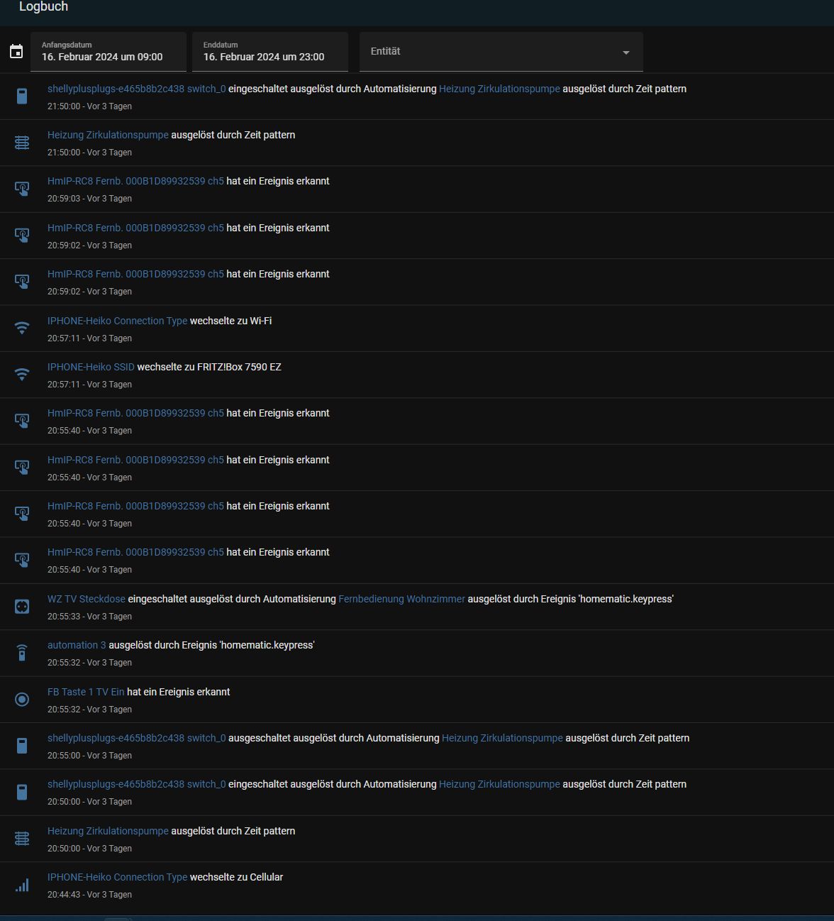

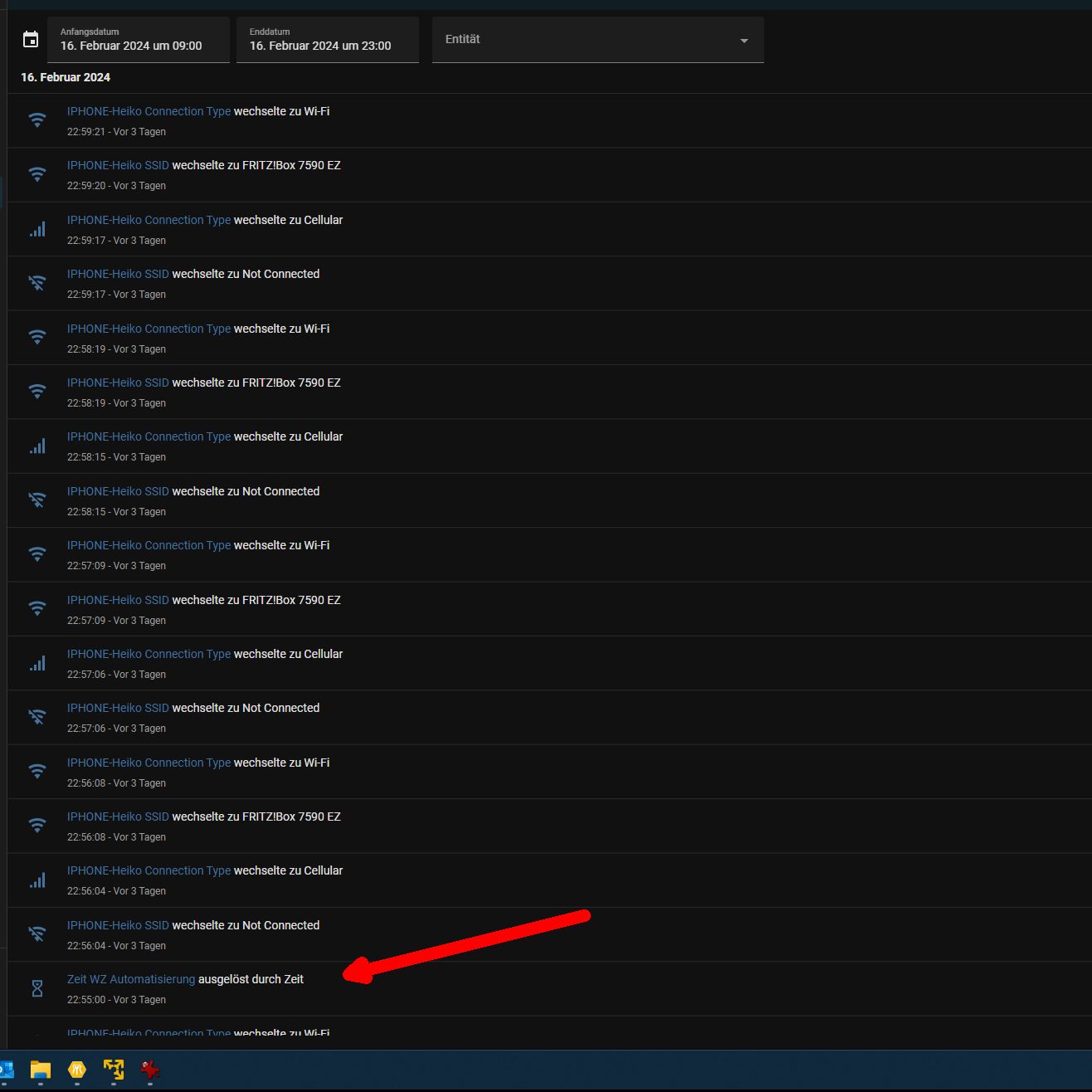

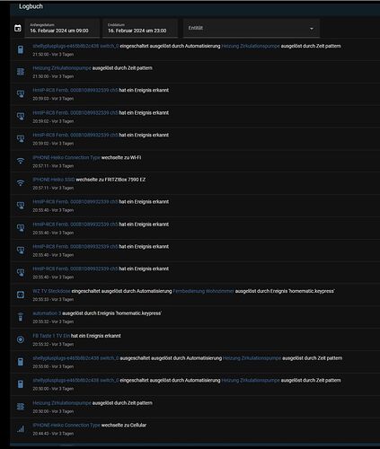

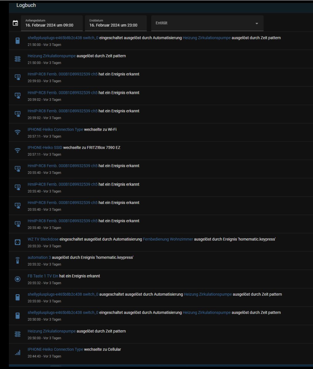

hier die Logbucheinträge vom Freitag

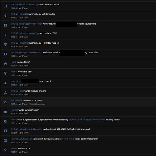

Auf Bild 4 steht die Automation, aber ist ja nur der Trigger …

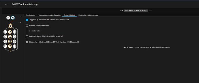

Ok das sind unterschiedliche Screenshots. Die passen zeitlich nicht zusammen. Oben die Traces stimmen meiner Meinung nach. Hast du einen Trace vom 16.02. wo es falsch war?
Ausgelöst durch Zeit stimmt im Prinzip bei der Automation. Mehr sieht man leider nicht. Ich hätte erwartet, dass danach Einträge zu sehen sind, das irgendetwas ausgeschaltet wird. Ein Screenshot mit den Schrittdetails vom Problem-Tag wäre hilfreich.
leider ist es nicht wirklich ersichtlich

Gestern Abend hat es funktioniert !
War zuhause - es war Freitag - alles ging nicht um 22:55 aus - Aus war dann Samstag morgen 1:15
Heute Abend Samstag-Sonntag kann ich nicht überwachen, bin leider nicht da :frowning:
Schönes Wochenende
Heiko
Du kannst auch nicht von unterwegs kontrollieren? Aber spätestens am nächsten Tag müsstest du es ja im Verlauf sehen.
Stimmt, da ich ja nicht bei Petra bin kann ich schauen :slight_smile:

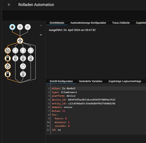

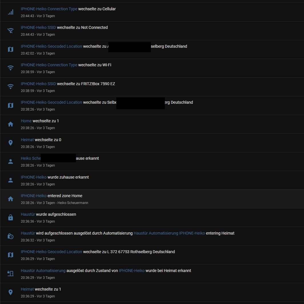

Hallo @sirector

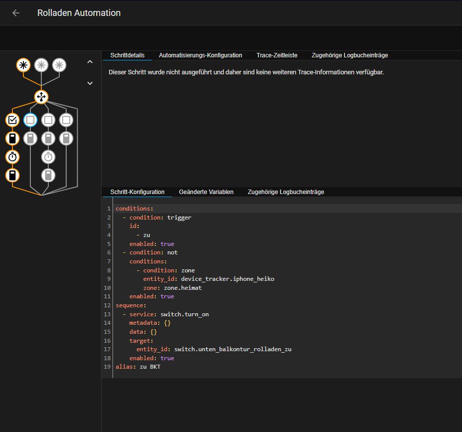

Bräuchte nochmal Hilfe, ich kriege die drecks Balkontür nicht integriert, der Rolladen dort soll zu gehen wenn ich nicht in der Home Zone bin …
Siehst du warum er das nicht machen will :-(, die Zone funktioniert, das würde ich ausschließen
getriggert mit zu
Dann Balkontür mit schließen - Aktion Option 2
Die anderen Rolläden laufen zu, nur die Balkontür nicht wenn ich abwesend bin
Danke
Heiko

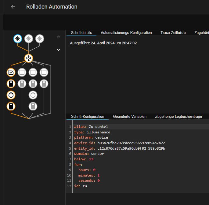

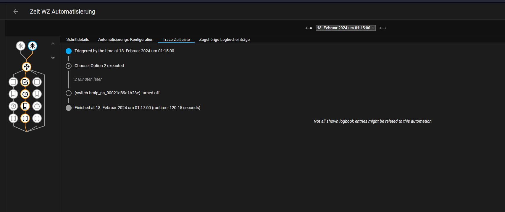

Was zeigt die Trace Timeline?
Moin
Schaut so aus
