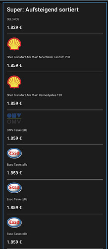

Bei mir sieht das nun folgendermassen aus:
Das ist der dazugehörige Code:

Ich habe es auch schon versucht indem ich in der letzten Zeile wo “elif Selgros” steht das mit “else” zu machen.
Nun sind mir aber ein paar Sachen überhaupt nicht klar.
- Warum wird mir nicht bei allen Tankstellen die Adresse angezeigt?
- Warum wird mir bei der Selgroß und Aral Tankstelle das Logo nicht angezeigt?
In meiner zweiten Karte, wo die Tankstellen nur gelistet, aber nicht nach Preis sortiert sind, wird alles korrekt angezeigt. - siehe hier:
