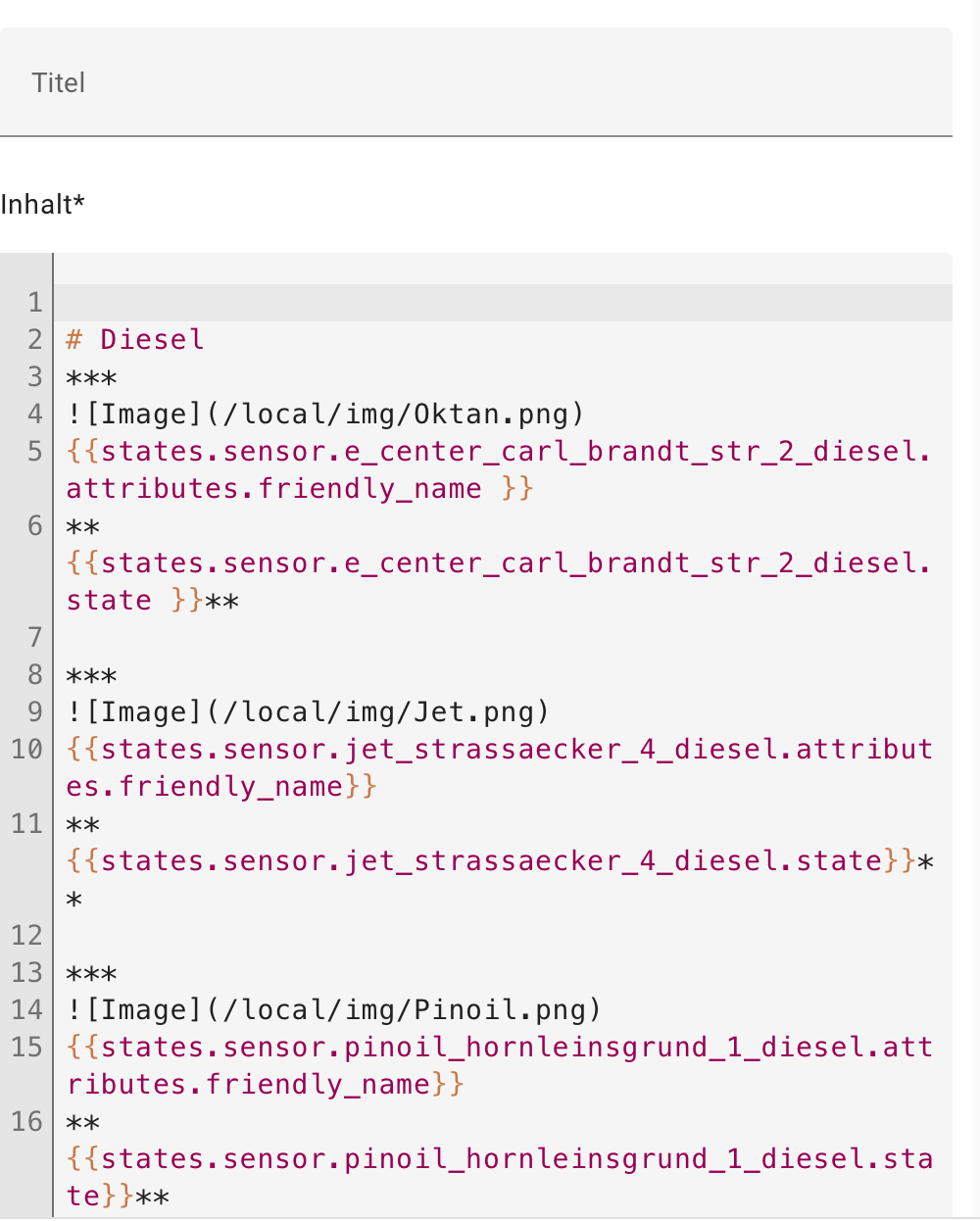

Ich bin neu in Homeassistant und habe eine Frage. Ich habe mir eine Karte nach einer Anleitung gebaut die mir Tankstellenpreise anzeigt. In dem Video wird auch gezeigt das man vor diese Karte noch die Logos der jeweiligen Tankstelle dazu bauen kann. Ich bekomme aber das Bild nicht angezeigt wenn ich es so mache wie in dem Video.
Hat von euch einer eine Ahnung wie ich diese Bilder da rein bekomme oder was ich eventuell falsch mache? Liegt es an der Bildgröße?

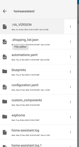

Liegen denn die Bilder im richtigen Ordner (config)?
Hi Maxe,
nein das tun sie nicht. Wie komme ich denn da hin?
Ich habe HA auf einem NUC laufen nur zur info.

Du hast also Bilder angegeben, die gar nicht existieren? :thinking:
Wenn du den Pfad und die Dateinamen so nutzt, wie in deinem Code, musst du diese dann auch in einen img-Ordner speichern.
Woher soll HA die sonst nehmen?

Bilder hier uploaden und den Code entsprechend dem Verzeichnis anpassen.
