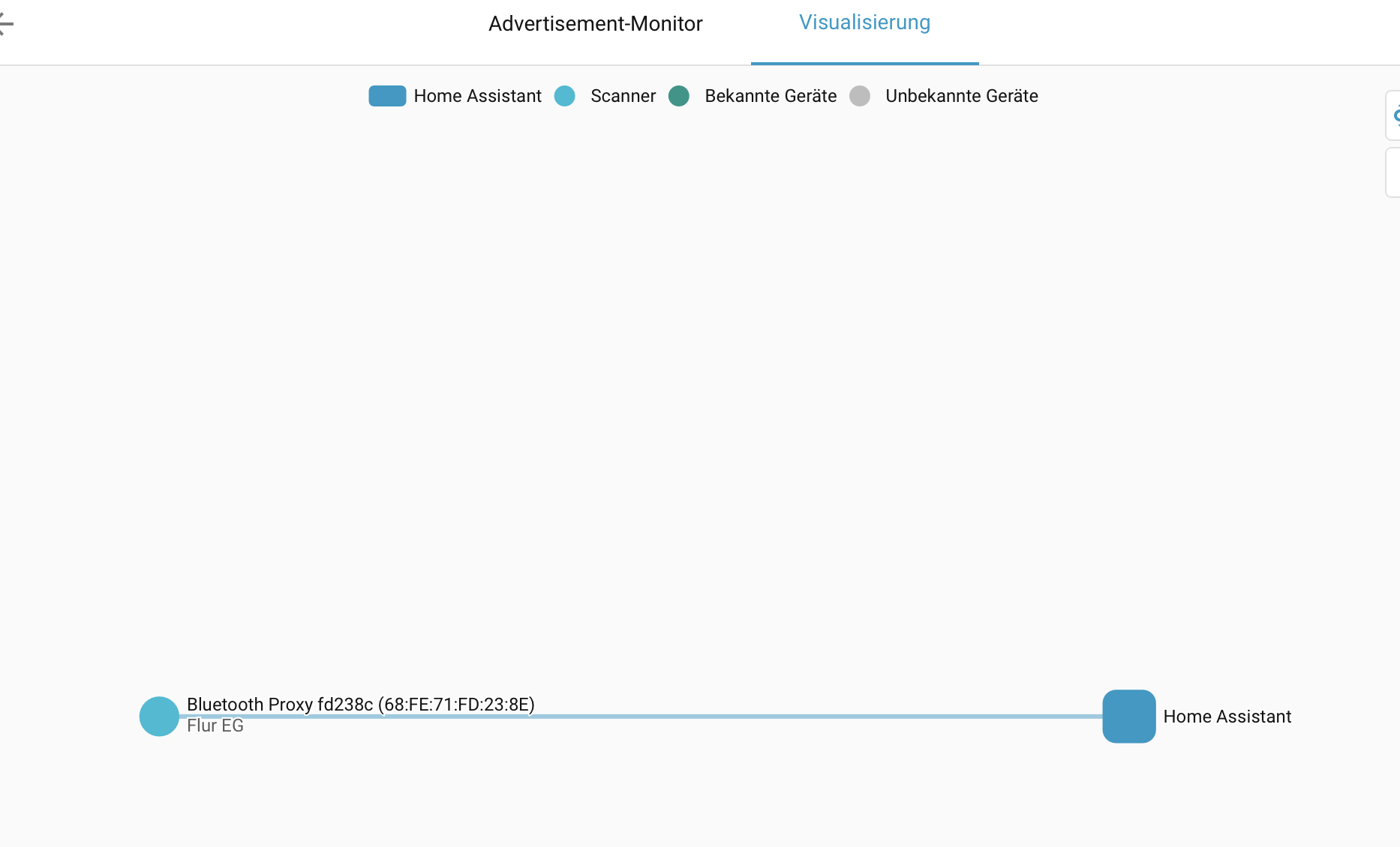

Guten Morgen,
mein Bluetooth Proxy (ESP32) macht Problem. Genauer gesagt, verliert er immer wieder alle Verbindungen, wodurch alle Geräte die über ihn verbunden waren, weg sind. Das ganze sieht dann so aus auf der Oberfläche vom HA
Es hilft dann nur einmal Stromlos mache und dann geht er wieder für eine Weile. (zuletzt ging der 2 Tage)
Hat jemand eine Idee was das sein kann, bzw. was ich machen könnte?

Beim zweiten Versuch, spich mit “Repeat” scheint es dann durchgelaufen zu sein. Im Log steht nun folgenden:

Moin @Markus07,
hast du das Problem immer noch? Ich habe genau das gleiche Problem. Hab die Firmware schonmal neu geflasht und das Netzteil + Kabel getauscht.
Bisher hat das leider nix geholfen und mein Switchbot ist regelmäßig nicht erreichbar.
Anhand deiner Logs sehe ich zumindest nicht wirklich die Änderung die dir geholfen hat.
Es gab doch da mit einer der letzten ESPHome - Version einen Bug der genau dieses Problem hervorrief.
Mit 26.1.5 sollte das aber behoben sein:
What’s Changed
ESP-IDF 5.5.2 shipped with a regression in the Bluetooth controller binary that causes BLE scanning to silently stop after hours or days of uptime. After the failure, the controller is dead and only a full device reboot recovers it. This has been broken for a large number of users since the 26.1.1 update.
This release applies a patched BT controller firmware on top of ESP-IDF 5.5.2 that includes the upstream fix from Espressif (esp32-bt-lib commit 06dc4667):
  • fix(ble): Fixed BLE enable scan timeout
  • fix(ble): fixed crash in btdm_controller_task
Hi JC00P3R,
für alle die vielleicht das gleiche Problem wie ich haben. Ich konnte jetzt zwei Punkte herausfinden,
bzw. einen Punkt und einen Workflow.
  1. Wenn man mehrere AP im Haus hat, kann es sein, dass beim versuch den AP zu wechseln, sich der Bluetooth Proxy verschlugt. Empfohlen wird das man das Springen unterbinden soll und den Proxy auf einen AP fest zu zuweisen.
Zu dem Workflow:
Ich konnte meine Konfig jetzt so anpassen, dass wenn 10 Minuten, keine Geräte mehr beim Scan gefunden werden, der Proxy einen Reboot macht. Mal schauen wie sich das die nächsten Tage verhält.
Hier eine meiner Konfigs:
