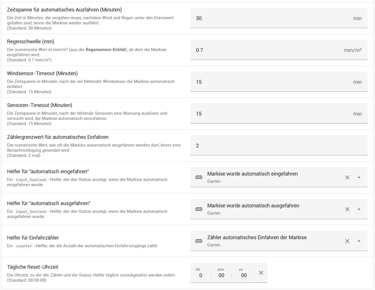

Hallo liebe Community,
da ich schon vieles aus Simons Videos gelernt habe und auch aus der Community das eine oder andere “abgesaugt” habe, ist es für mich an der Zeit, auch einmal etwas zu teilen.

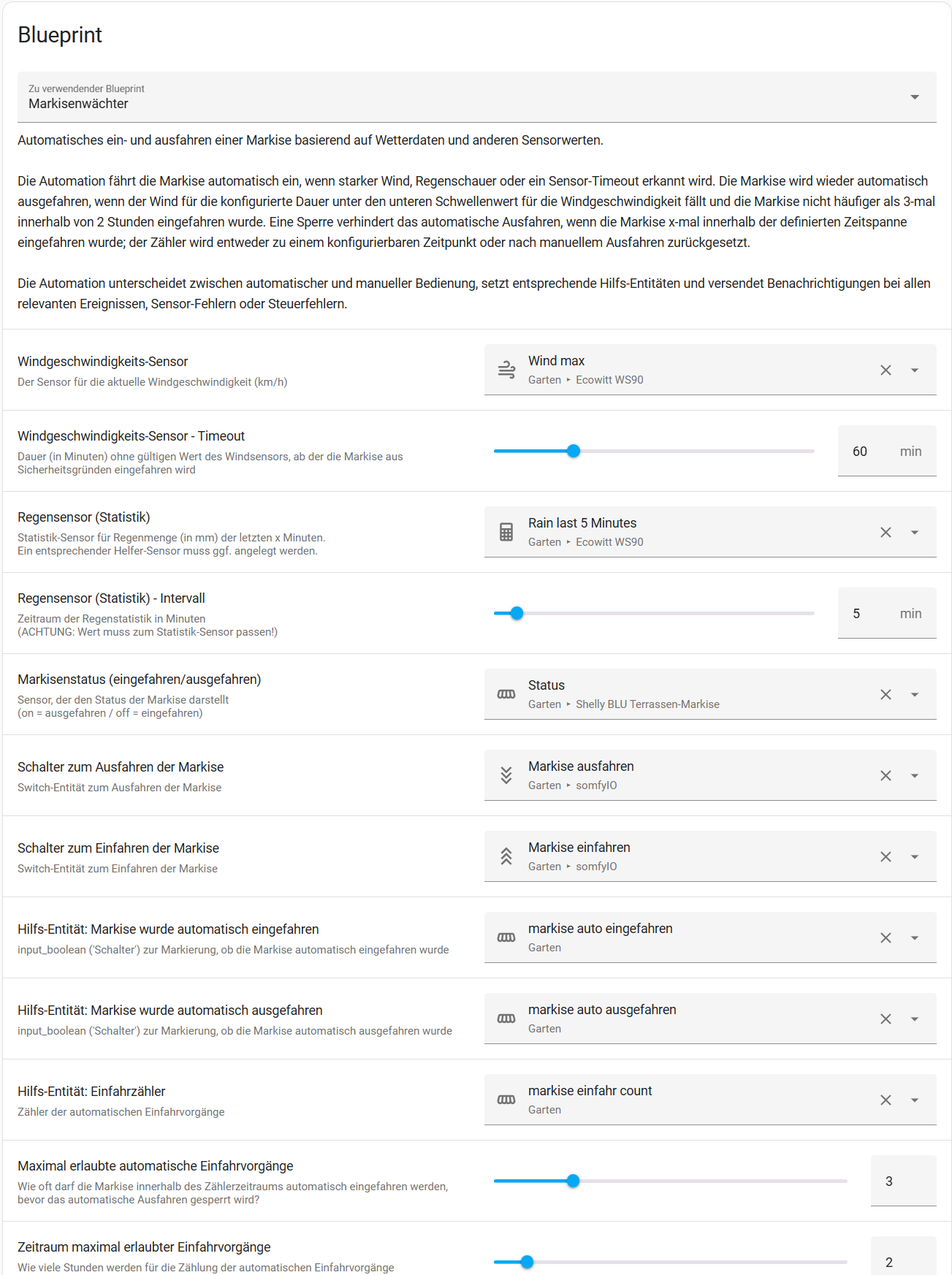

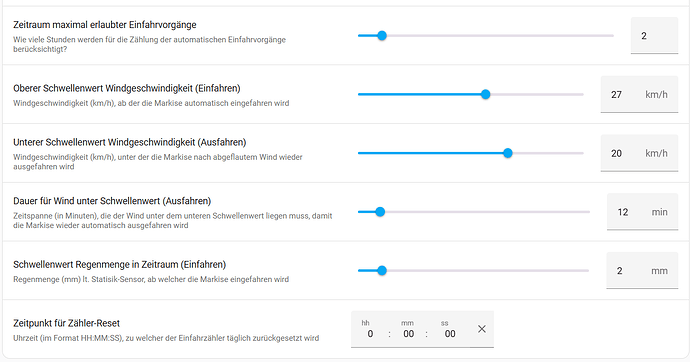

Ich habe einen Blueprint einer Automation erstellt, welcher eine Markise vor Schäden durch Wind und Wetter schützen soll.
Kurze Beschreibung:
Automatisches ein- und ausfahren einer Markise basierend auf Wetterdaten und anderen Sensorwerten.
Die Automation fährt die Markise automatisch ein, wenn starker Wind, Regenschauer oder ein Sensor-Timeout erkannt wird.
Die Markise wird wieder automatisch ausgefahren, wenn der Wind für die konfigurierte Dauer unter den unteren Schwellenwert für die Windgeschwindigkeit fällt und die Markise nicht häufiger als x-mal innerhalb von y Stunden eingefahren wurde.
Eine Sperre verhindert das automatische Ausfahren, wenn die Markise x-mal innerhalb der definierten Zeitspanne eingefahren wurde; der Zähler wird entweder zu einem konfigurierbaren Zeitpunkt oder nach manuellem Ausfahren zurückgesetzt.
Die Automation unterscheidet zwischen automatischer und manueller Bedienung, setzt entsprechende Hilfs-Entitäten und versendet Benachrichtigungen bei allen relevanten Ereignissen, Sensor-Fehlern oder Steuerfehlern.
Da ich als neuer Nutzer den YAML Code nicht als Datei hochladen darf, findet ihr den Code hier im Post. Einfach per File-Editor unter /homeassistant/blueprints/*/*.yaml ablegen und sich der Funktion erfreuen.
Der Code ist bestimmt noch nicht perfekt und ein Schlüsselelement das noch fehlt, ist das automatische Ausfahren der Markise bei Sonnenschein.
Primärer Fokus lag in einem ersten Schritt auf dem Einfahren der Markise.

Screenshots
So sieht das ganze bei mir dann im Konfigurierten Zustand aus:
Bitte gerne Verbesserungsvorschläge posten - für konstruktive Kritik bin ich immer offen.

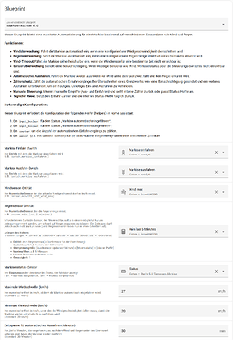

eventuell wäre es von Vorteil, wenn du noch in die Dokumentation aufnimmst welche Hilfsentitäten in welchem Format benötigt werden. Ansonsten ist es eine top Arbeit. Vielen Dank.
Danke für den Input!
Bzgl. der Hilfs-Entitäten: Die input_booleans (bzw. “Schalter”/“Switch” im UI) sollten klar sein - beim Zähler muss ich nachschärfen

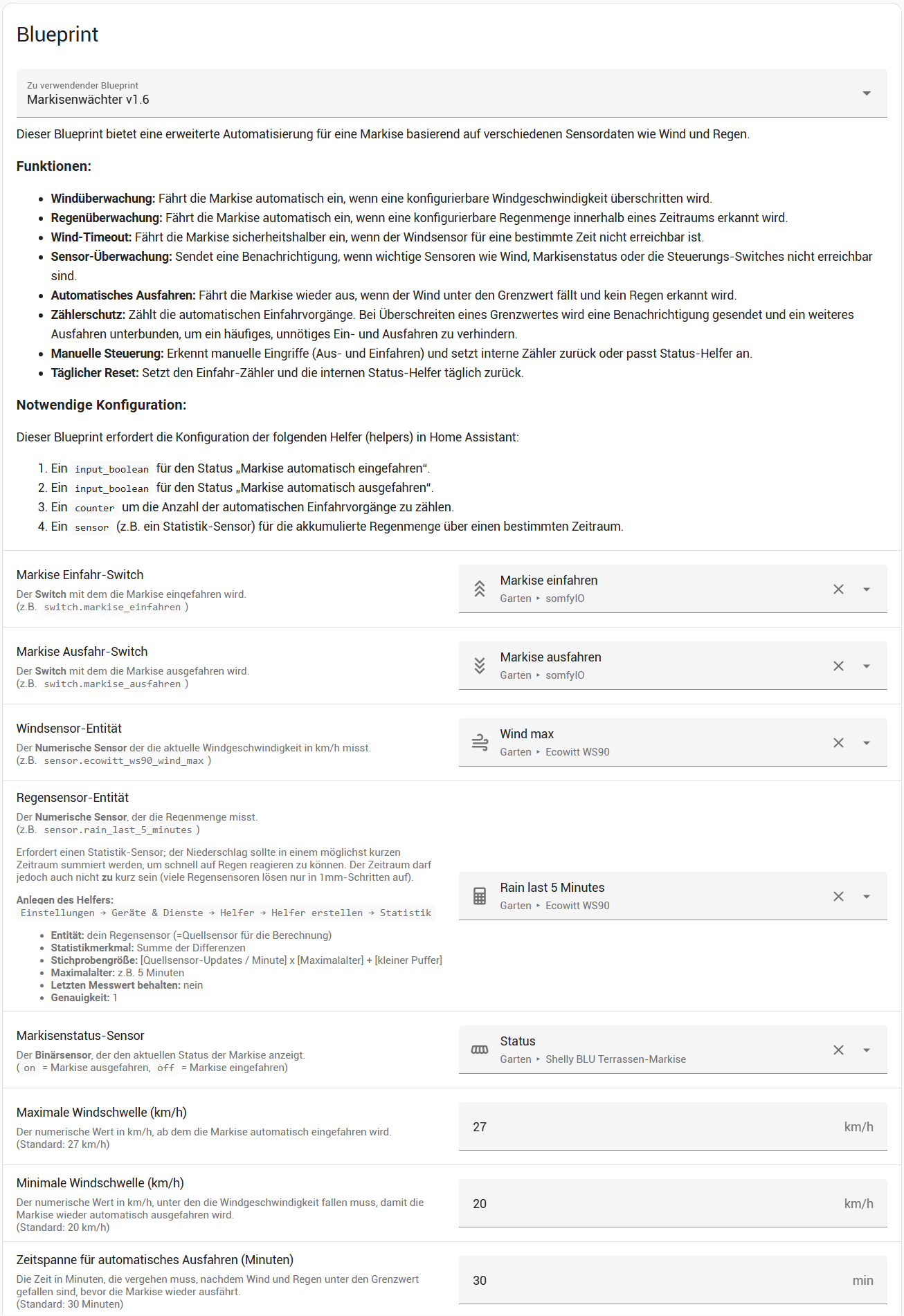

Ich habe den Code weiter verfeinert bzw. korrigiert.
YAML-Code v1.2
(2025-07-23)
Änderungen:
  • Detailliertere Dokumentation der benötigten Entitäten
  • Karteileiche “Regensensor (Statistik) - Intervall” entfernt
  • Umbenennungen einiger Inputs
  • Erweiterung um zusätzliche Bedingungs-Zweige, um folgende Szenarien explizit zu behandeln und Default-Meldungen zu vermeiden:
    • Nachlassender Wind, Markise bereits ausgefahren

blueprint:
  description: >
    <br><h2>Beschreibung</h2>
    <br><br>
    Die Markise wird wieder automatisch ausgefahren, wenn der Wind für die konfigurierte Dauer unter den unteren Schwellenwert für die Windgeschwindigkeit fällt und die Markise nicht häufiger als 3-mal innerhalb von 2 Stunden eingefahren wurde.
    <br><br>
    <br><br>
    Community-Thread zu diesem Blueprint:<br>
    [Blueprint: Markisenwächter (automatisches Einfahren bei Wind und noch mehr)](https://community.simon42.com/t/blueprint-markisenwaechter-automatisches-einfahren-bei-wind-und-noch-mehr/60493)
  domain: automation
  input:
    wind_sensor:
      description: >
        Der Sensor für die aktuelle Windgeschwindigkeit<br>
        Empfohlen ist ein Sensor, welcher den Maximal-Wind bzw. die Böe ausgibt.<br>
        Einheit: `km/h`
      selector:
        entity:
          domain: sensor
    wind_sensor_timeout:
      name: "Windgeschwindigkeits-Sensor - Timeout"
      description: >
        Zeit (in Minuten), nach welcher die Markise aus Sicherheitsgründen eingefahren wird, sollte der Windgeschwindigkeits-
        Sensor keinen gültigen Wert liefern.
      default: 60
      selector:
        number:
          min: 1
          max: 240
          step: 1
          unit_of_measurement: "min"
    rain_sensor:
      name: "Regensensor (Statistik)"
      description: >
        Statistik-Sensor für Regenmenge (in mm) der letzten x Minuten. Sollte den Niederschlag in einem
        möglichst kurzen Zeitraum summieren, um schnell auf Regen reagieren zu könnnen. Der Zeitraum darf
        jedoch auch **nicht zu kurz** sein, da viele Regensensoren den Niederschlag nur in 1mm-Schritten
        messen. Die korrekte Balance ist ausschlaggebend und ist individuell zu eruieren.<br><br>
        Ein entsprechender Helfer-Sensor muss ggf. angelegt werden:<br>
        `Einstellungen → Geräte & Dienste → Helfer → Helfer erstellen → Statistik`<br>
        **Entität:** dein Regensensor (=Quellsensor für die Berechnung)<br>
        **Statistikmerkmal:** Summe der Differenzen<br>
        **Stichprobengröße:** [Quellsensor-Updates / Minute] x [Maximalalter] + [kleiner Puffer]<br>
        **Maximalalter:** zB 5 Minuten<br>
        **Letzten Messwert behalten**: nein<br>
        **Genauigkeit:** 1
      selector:
        entity:
          domain: sensor
    markise_status_sensor:
      name: "Markisenstatus (eingefahren/ausgefahren)"
      description: "Sensor, der den Status der Markise darstellt<br>(`on = ausgefahren` | `off = eingefahren`)"
      selector:
        entity:
          domain: binary_sensor
    switch_ausfahren:
      name: "Schalter zum Ausfahren der Markise"
      description: "Switch-Entität zum Ausfahren der Markise"
      selector:
        entity:
          domain: switch
    switch_einfahren:
      name: "Schalter zum Einfahren der Markise"
      description: "Switch-Entität zum Einfahren der Markise"
      selector:
        entity:
          domain: switch
    input_boolean_auto_eingefahren:
      name: "Hilfs-Entität: Markise wurde automatisch eingefahren"
      description: >
        `input_boolean` ('Schalter') zur Markierung, ob die Markise automatisch eingefahren wurde.
        Wird an mehreren Stellen im Ablauf des Codes benötigt. Es wird auf eine Hilfsentität zurückgeriffen, um auch nach einem Neustart
        den korrekten Ablauf der Automation zu gewährleisten.<br>
        Über das UI ist dieser über `Einstellungen → Geräte & Dienste → Helfer → Helfer erstellen → Schalter` anzulegen.
      selector:
        entity:
          domain: input_boolean
    input_boolean_auto_ausgefahren:
      name: "Hilfs-Entität: Markise wurde automatisch ausgefahren"
      description: >
        `input_boolean` ('Schalter') zur Markierung, ob die Markise automatisch ausgefahren wurde.
      selector:
        entity:
    counter_einfahr_count:
      name: "Hilfs-Entität: Einfahrzähler"
      description: >
        Zählt die automatischen Einfahrvorgänge. Ab dem unter `Maximal erlaubte automatische Einfahrvorgänge` eingestellten Wert
        wird die Markise bis zu einem Reset des Zählers (durch manuelles Ausfahren, oder zum `Zeitpunkt für Zähler-Reset`) nicht
        mehr automatisch ausgefahren.<br>
        Als Type wird ein `counter` erwartet. Über das UI ist dieser über `Einstellungen → Geräte & Dienste → Helfer → Helfer
        erstellen → Zähler` anzulegen.<br>
        **Einstellungen:** `Minimalwert = 0` | `Maximalwert = 10` | `Anfangswert = 0` | `Schrittweite = 1`
      selector:
        entity:
          domain: counter

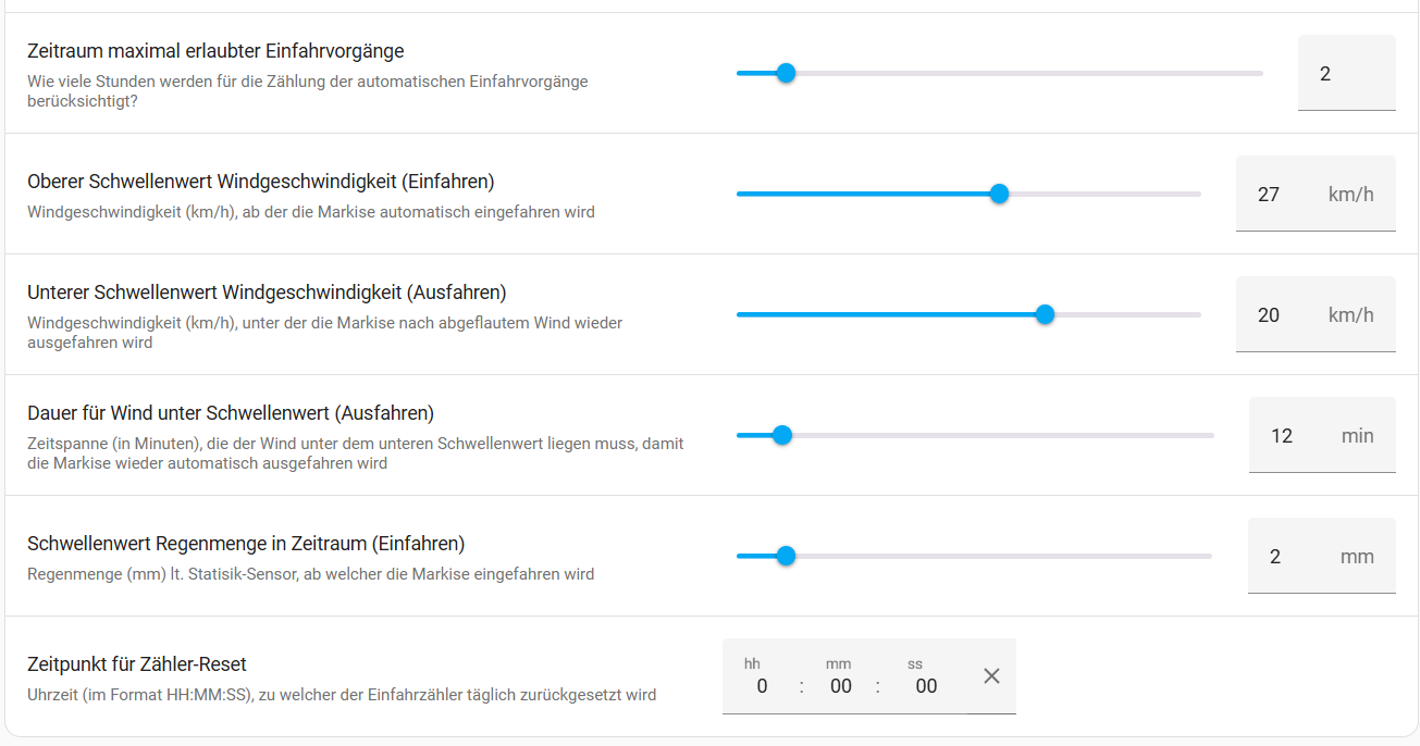

    counter_max:
      name: "Maximal erlaubte automatische Einfahrvorgänge"
      description: "Wie oft darf die Markise innerhalb des Zählerzeitraums automatisch eingefahren werden, bevor das automatische Ausfahren gesperrt wird?"
      default: 3
      selector:
        number:
          min: 1
          max: 10
          step: 1
    counter_period:
      name: "Zeitraum maximal erlaubter Einfahrvorgänge"
      description: "Wie viele Stunden werden für die Zählung der automatischen Einfahrvorgänge berücksichtigt?"
      default: 2
      selector:
        number:
          min: 1
          max: 12
          step: 1
    wind_max_threshold:
      name: "Oberer Schwellenwert Windgeschwindigkeit (Einfahren)"
      description: "Windgeschwindigkeit (km/h), ab der die Markise automatisch eingefahren wird"
      default: 27
      selector:
        number:
          min: 10
          max: 40
          step: 1
          unit_of_measurement: "km/h"
    wind_min_threshold:
      name: "Unterer Schwellenwert Windgeschwindigkeit (Ausfahren)"
      description: "Windgeschwindigkeit (km/h), unter der die Markise nach abgeflautem Wind wieder ausgefahren wird"
      default: 20
      selector:
        number:
          min: 0
          max: 30
          step: 1
    wind_min_duration:
      name: "Dauer für Wind unter Schwellenwert (Ausfahren)"
      description: "Zeitspanne (in Minuten), die der Wind unter dem unteren Schwellenwert liegen muss, damit die Markise wieder automatisch ausgefahren wird"
      default: 12
      selector:
        number:
          min: 1
          max: 120
          step: 1
    rain_threshold:
      name: "Schwellenwert Regenmenge (Einfahren)"
      description: >
        Regenmenge (mm) lt. Statisik-Sensor, ab welcher die Markise eingefahren wird.
        Wichtig zu berücksichtigen: Der Wert sollte zum Schutz der Markise möglichst niedrig sein.
      default: 2
      selector:
        number:
          min: 0
          max: 20
          step: 0.1
          unit_of_measurement: "mm"
    reset_time:
      name: "Zeitpunkt für Zähler-Reset"
      description: "Uhrzeit (im Format HH:MM:SS), zu welcher der Einfahrzähler täglich zurückgesetzt wird"
      default: "00:00:00"
      selector:
        time:

blueprint:
  description: |
    Dieser Blueprint bietet eine erweiterte Automatisierung für eine Markise basierend auf verschiedenen Sensordaten wie Wind und Regen.
    ### Funktionen:
    * **Windüberwachung:** Fährt die Markise automatisch ein, wenn eine konfigurierbare Windgeschwindigkeit überschritten wird.
    * **Regenüberwachung:** Fährt die Markise automatisch ein, wenn eine konfigurierbare Regenmenge innerhalb eines Zeitraums erkannt wird.
    * **Wind-Timeout:** Fährt die Markise sicherheitshalber ein, wenn der Windsensor für eine bestimmte Zeit nicht erreichbar ist.
    * **Sensor-Überwachung:** Sendet eine Benachrichtigung, wenn wichtige Sensoren wie Wind, Markisenstatus oder die Steuerungs-Switches nicht erreichbar sind.
    * **Automatisches Ausfahren:** Fährt die Markise wieder aus, wenn der Wind unter den Grenzwert fällt und kein Regen erkannt wird.
    * **Zählerschutz:** Zählt die automatischen Einfahrvorgänge. Bei Überschreiten eines Grenzwertes wird eine Benachrichtigung gesendet und ein weiteres Ausfahren unterbunden, um ein häufiges, unnötiges Ein- und Ausfahren zu verhindern.
    * **Manuelle Steuerung:** Erkennt manuelle Eingriffe (Aus- und Einfahren) und setzt interne Zähler zurück oder passt Status-Helfer an.
    * **Täglicher Reset:** Setzt den Einfahr-Zähler und die internen Status-Helfer täglich zurück.
    ### Notwendige Konfiguration:
    Dieser Blueprint erfordert die Konfiguration der folgenden Helfer (helpers) in Home Assistant:
    1.  Ein `input_boolean` für den Status „Markise automatisch eingefahren“.
    2.  Ein `input_boolean` für den Status „Markise automatisch ausgefahren“.
    3.  Ein `counter` um die Anzahl der automatischen Einfahrvorgänge zu zählen.
    4.  Ein `sensor` (z.B. ein Statistik-Sensor) für die akkumulierte Regenmenge über einen bestimmten Zeitraum.
  domain: automation
  input:
    marquise_retract_switch:
      name: Markise Einfahr-Switch
      description: |
        Der **Switch** mit dem die Markise eingefahren wird.
        (z.B. `switch.markise_einfahren`)
      selector:
        entity:
          domain: switch
    marquise_extend_switch:
      name: Markise Ausfahr-Switch
      description: |
        Der **Switch** mit dem die Markise ausgefahren wird.
        (z.B. `switch.markise_ausfahren`)
      selector:
        entity:
          domain: switch
    wind_sensor:
      description: |
        Der **Numerische Sensor** der die aktuelle Windgeschwindigkeit in km/h misst.
        (z.B. `sensor.ecowitt_ws90_wind_max`)
      selector:
        entity:
          domain: sensor
          multiple: false
          filter:
            - device_class: wind_speed
    rain_sensor:
      description: |-
        Der **Numerische Sensor**, der die Regenmenge misst.
        (z.B. `sensor.rain_last_5_minutes`)
        Erfordert einen Statistik-Sensor; der Niederschlag sollte in einem möglichst kurzen
        Zeitraum summiert werden, um schnell auf Regen reagieren zu können. Der Zeitraum darf
        jedoch auch nicht **zu** kurz sein (viele Regensensoren lösen nur in 1mm-Schritten auf).
        **Anlegen des Helfers:**
        * **Entität:** dein Regensensor (=Quellsensor für die Berechnung)
        * **Statistikmerkmal:** Summe der Differenzen
        * **Stichprobengröße:** [Quellsensor-Updates / Minute] x [Maximalalter] + [kleiner Puffer]
        * **Maximalalter:** z.B. 5 Minuten
        * **Letzten Messwert behalten:** nein
        * **Genauigkeit:** 1
      selector:
        entity:
          domain: sensor
          multiple: false
          filter:
            - device_class:
                - volume
                - precipitation
    marquise_status_sensor:
      description: |
        Der **Binärsensor**, der den aktuellen Status der Markise anzeigt.
        (`on` = Markise ausgefahren, `off` = Markise eingefahren)
      selector:
        entity:
          multiple: false
          filter:
            - device_class:
                - window
                - opening
    wind_max_threshold:
      name: Maximale Windschwelle (km/h)
      description: |
        Der numerische Wert in km/h, ab dem die Markise automatisch eingefahren wird.
        (Standard: 27 km/h)
      default: 27
      selector:
        number:
          min: 0
          max: 100
          unit_of_measurement: km/h
          mode: box
    wind_min_threshold:
      name: Minimale Windschwelle (km/h)
      description: |
        Der numerische Wert in km/h, unter den die Windgeschwindigkeit fallen muss, damit die Markise wieder automatisch ausgefahren wird.
        (Standard: 20 km/h)
      default: 20
      selector:
        number:
          min: 0
          max: 100
          mode: box
    automatic_extend_timeout_minutes:
      name: Zeitspanne für automatisches Ausfahren (Minuten)
      description: |
        Die Zeit in Minuten, die vergehen muss, nachdem Wind und Regen unter den Grenzwert gefallen sind, bevor die Markise wieder ausfährt.
        (Standard: 30 Minuten)
      default: 30
      selector:
        number:
          min: 1
          max: 120
          unit_of_measurement: min
          mode: box
    rain_threshold:
      description: |
        Der numerische Wert in mm/m² (aus der **Regensensor-Entität**), ab dem die Markise eingefahren wird.
        (Standard: 0.7 mm/m²)
      default: 0.7
      selector:
        number:
          min: 0
          max: 50
          unit_of_measurement: mm/m²
          mode: box
    wind_sensor_timeout_minutes:
      name: Windsensor-Timeout (Minuten)
      description: |
        Die Zeitspanne in Minuten, nach der ein fehlender Windsensor die Markise automatisch einfährt.
        (Standard: 15 Minuten)
      default: 15
      selector:
        number:
          min: 1
          max: 60
          mode: box
    sensors_timeout_minutes:
      name: Sensoren-Timeout (Minuten)
      description: |
        Die Zeitspanne in Minuten, nach der fehlende Sensoren eine Warnung auslösen und versucht wird, die Markise automatisch einzufahren.
      default: 15
      selector:
        number:
          min: 1
          max: 60
          mode: box
    automatic_retract_count_threshold:
      name: Zählergrenzwert für automatisches Einfahren
      description: |
        Der numerische Wert, wie oft die Markise automatisch eingefahren werden darf, bevor eine Benachrichtigung gesendet wird.
        (Standard: 2 mal)
      default: 2
      selector:
        number:
          min: 1
          max: 10
          mode: box
    automatic_retracted_helper:
      name: Helfer für "automatisch eingefahren"
      description: |
        Ein `input_boolean`-Helfer, der den Status anzeigt, wenn die Markise automatisch eingefahren wurde.
      selector:
        entity:
    automatic_extended_helper:
      name: Helfer für "automatisch ausgefahren"
      description: |
        Ein `input_boolean`-Helfer, der den Status anzeigt, wenn die Markise automatisch ausgefahren wurde.
      selector:
        entity:
    retract_counter_helper:
      name: Helfer für Einfahrzähler
      description: |
        Ein `counter`-Helfer, der die Anzahl der automatischen Einfahrvorgänge zählt.
      selector:
        entity:
          domain: counter
    reset_time:
      name: Tägliche Reset-Uhrzeit
      description: |
        Die Uhrzeit, zu der der Zähler und die Status-Helfer täglich zurückgesetzt werden sollen.
        (Standard: 00:00:00)
      default: "00:00:00"
      selector:
        time:
      description: |
      selector:
        entity:
          domain: switch
      description: |
      selector:
        entity:
          domain: switch
    wind_sensor:
      description: |
      selector:
        entity:
          domain: sensor
          multiple: false
          filter:
    rain_sensor:
      description: |-
      selector:
        entity:
          domain: sensor
          multiple: false
          filter:
            - device_class:
                - volume
                - precipitation
      description: |
      selector:
        entity:
          multiple: false
          filter:
            - device_class:
                - window
                - opening
    wind_max_threshold:
      description: |
        (Standard: 27 km/h)
      default: 27
      selector:
        number:
          min: 0
          max: 100
          mode: box
    wind_min_threshold:
      description: |
        (Standard: 20 km/h)
      default: 20
      selector:
        number:
          min: 0
          max: 100
          mode: box
      description: |
      default: 30
      selector:
        number:
          min: 1
          max: 120
          mode: box
    rain_threshold:
      description: |
      default: 0.7
      selector:
        number:
          step: 0.1
          min: 0
          max: 10
          mode: box
      description: |
      default: 15
      selector:
        number:
          min: 1
          max: 60
          mode: box
      description: |
      default: 15
      selector:
        number:
          min: 1
          max: 60
          mode: box
      description: |
        (Standard: 2 mal)
      default: 2
      selector:
        number:
          min: 1
          max: 10
          mode: box
      description: |
      selector:
        entity:
      description: |
      selector:
        entity:
      description: |
      selector:
        entity:
          domain: counter
    reset_time:
      description: |
      default: "00:00:00"
      selector:
        time:
      description: |
      default: 30
      selector:
        number:
          min: 1
          max: 120
          mode: box
    rain_threshold:
      description: |
      default: 0.7
      selector:
        number:
          step: 0.1
          min: 0
          max: 10
          mode: box
      description: |
      default: 15
      selector:
        number:
          min: 1
          max: 60
          mode: box
      description: |
      default: 15
      selector:
        number:
          min: 1
          max: 60
          mode: box
      description: |
        (Standard: 2 mal)
      default: 2
      selector:
        number:
          min: 1
          max: 10
          mode: box
      description: |
      selector:
        entity:
      description: |
      selector:
        entity:
      description: |
      selector:
        entity:
          domain: counter
    reset_time:
      description: |
      default: "00:00:00"
      selector:
        time:

Screenshots:
Ich hatte nun endlich die Zeit ein paar kosmetische Fehler zu beheben. Unten findet ihr eine neue Version des Blueprints.
Ein (in meinen Augen) großes Thema:
Wird die Markise trotz anhaltendem Starkwind manuell ausgefahren, ist die Automation de facto tot, solange der Wind nicht zumindest einmal unter den eingestellten Schwellenwert nachlässt.
Der aktuelle Workaround ist, dass beim manuellen Ausfahren bei Starkwind über den notify.notify-Dienst eine Warnung ausgegeben wird.
Ich möchte mit der Automation ungerne auf jede Änderung der Windgeschwindigkeit reagieren (um nicht im 20-Sekunden-Takt zu triggern) und erst im Anschluss Geschwindigkeit mit Threshold vergleichen.
Bitte um eure Hilfe: Wenn jemand eine Idee zu einer eleganten Lösung hat, bitte melden! :wink:

blueprint:
  description: |
    ### Funktionen:
  domain: automation

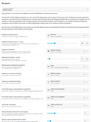

  input:
      description: |
      selector:
        entity:
          domain: switch
      description: |
      selector:
        entity:
          domain: switch
    wind_sensor:
      description: |
      selector:
        entity:
          domain: sensor
          multiple: false
          filter:
    rain_sensor:
      description: |-
      selector:
        entity:
          domain: sensor
          multiple: false
          filter:
            - device_class:
                - volume
                - precipitation
      description: |
      selector:
        entity:
          multiple: false
          filter:
            - device_class:
                - window
                - opening
    wind_max_threshold:
      description: |
        (Standard: 27 km/h)
      default: 27
      selector:
        number:
          min: 0
          max: 100
          mode: box
    wind_min_threshold:
      description: |
        (Standard: 20 km/h)
      default: 20
      selector:
        number:
          min: 0
          max: 100
          mode: box
      description: |
      default: 30
      selector:
        number:
          min: 1
          max: 120
          mode: box
    rain_threshold:
      description: |
      default: 0.7
      selector:
        number:
          step: 0.1
          min: 0
          max: 10
          mode: box
      description: |
      default: 15
      selector:
        number:
          min: 1
          max: 60
          mode: box
      description: |
      default: 15
      selector:
        number:
          min: 1
          max: 60
          mode: box
      description: |
        (Standard: 2 mal)
      default: 2
      selector:
        number:
          min: 1
          max: 10
          mode: box
      description: |
      selector:
        entity:
      description: |
      selector:
        entity:
      description: |
      selector:
        entity:
          domain: counter
    reset_time:
      description: |
      default: "00:00:00"
      selector:
        time:

blueprint:
  description: |
    ### Funktionen:
  domain: automation
  input:
      description: |
      selector:
        entity:
          domain:
            - switch
            - button
      description: |
      selector:
        entity:
          domain:
            - switch
            - button
    wind_sensor:
      description: |
      selector:
        entity:
          domain: sensor
          multiple: false
          filter:
    rain_sensor:
      description: |-
      description: |
      default: 30
      selector:
        number:
          min: 1
          max: 120
          mode: box
    rain_threshold:
      description: |
      default: 0.7
      selector:
        number:
          step: 0.1
          min: 0
          max: 10
          mode: box
      description: |
      default: 15
      selector:
        number:
          min: 1
          max: 60
          mode: box
      description: |
      default: 15
      selector:
        number:
          min: 1
          max: 60
          mode: box
      description: |
        (Standard: 2 mal)
      default: 2
      selector:
        number:
          min: 1
          max: 10
          mode: box
      description: |
      selector:
        entity:
      description: |
      selector:
        entity:
      description: |
      selector:
        entity:
          domain: counter
    reset_time:
      description: |
      default: "00:00:00"
      selector:
        time:

Moin
TOP Sache und besten Dank
Meine Fragen:
  1. Wie ausgereift/ einsatzfähig ist es bis dato?
  2. Was benötige ich?
  3. Wie geh ich vor, wenn ich 2 Markisen habe in unterschiedlichen Windrichtungen und ggf. mit/ohne natürlichem Windschutz davor (Haus vs. offenes Feld)?
Besten Dank
sasa
Hallo @sasa
die Automation funktioniert - zumindest konnte ich keine Fehler mehr feststellen.
„Ausgereift“ ist dabei ein dehnbarer Begriff, da ich noch die eine oder andere Funktion im Hinderkopf habe. More to come… :wink:
Was du benötigst, sind Sensoren wie in den Screenshots (Blueprint: Markisenwächter (automatisches Einfahren bei Wind und noch mehr) - #22 von madmat17) abgebildet.
Mehrere Markisen:
Du legst die Automation je Markise an (du kannst einen Blueprint beliebig oft anwenden).
Entweder hast du für jede Markise einen Windsensor (dann kannst sehr exakt basieren auf deren Exposition steuern), oder du setzt die Schwellenwerte entsprechen. Die stellst du die für jede Automation/Markise einzeln ein.
Mat
Danke Mat
Ich habe keinen extra WÄCHTER.
Ich hatte gehofft, dass alles via Wetterstationdaten machen zu können.
Geht das auch?..klar, ist natürlich nicht so genau..
Man könnte zB noch den Taupunkt nehmen, um die Markise autom. Abends rein zufahren, damit das Tuch nicht so feucht ist/Wird
sasa
Du benötigst keinen extra Wächer. Die aus dem Blueprint resultierende Automation ist der Wächter. :wink:
Du brauchst die Sensoren (bzw. Switches/Buttons), die du in den Screenshots siehst - bzw. dann in der Automation nach der Installation des Blueprints.
  • Einen Schalter zum Einfahren der Markise
  • Einen Schalter zum Ausfahren der Markise
  • Einen Windsensor (Wind muss in km/h ausgegeben werden - ggf. musst du einen Hilfssensor zur Umrechnung erstellen, falls dein Windsensor m/s ausgibt)
  • Einen Regensensor
  • Einen Markisenstatus-Sensor (der Anzeigt, ob die Markise offen oder geschlossen ist) - ich verwende hier einen Fenstersensor von Shelly)
Zudem musst du in HA folgende Helfer-Sensoren anlegen:
  1. Ein input_boolean für den Status „Markise automatisch eingefahren“.
  2. Ein input_boolean für den Status „Markise automatisch ausgefahren“.
  3. Ein counter um die Anzahl der automatischen Einfahrvorgänge zu zählen.
  4. Ein sensor (z.B. ein Statistik-Sensor) für die akkumulierte Regenmenge über einen bestimmten Zeitraum.
Beste Grüße und schöne Feiertage
Mat
Besten Dank!!
Hatte den “Wächter“ tatsächlich für einen “separaten“ gehalten, da in anderen theards auch immer die Rede davon war.
Vielen Dank für Deine ausführliche Erklärung, wird bestimmt noch Weiteren helfen.
Da werde ich mich dann mal über die Feiertage mit beschäftigen.
Frohes Fest Dir und allen
PS: Ist die Ausfallwahrscheinlichkeit der Station so gering (kam bei Dir bis dato nicht vor?) oder warum ist keine 2. hinterlegt?
Ich habe nur eine Wetterstation und habe deshalb den Blueprint auch nur für eine vorgesehen.
Aber es wird eine Warnung getriggert (wenn du die HA-App auf dem Telefon hast, siehst du diese dann auch dort), falls einer der relevanten Sensoren ausfällt.
@sasa, ein Nachsatz: Wenn du mehrere Automationen basierend auf dem Blueprint anlegst, musst du natürlich auch für jede Markise/Automation separate Helfer-Sensoren anlegen.
Hi All,
ACHTUNG: Die Version 1.8 des Markisenwächters funktioniert nicht länger in aktuelleren HA-Umgebungen!
Es gab offenbar eine Änderung in Home Assistant seit November 2025, welche die Aktion homeassistant.turn_on auf button-Entitäten unterbindet.
Ich habe als Emergency-Update den Blueprint dahingehend geändert, dass beim Einsatz einer button-Entität die Aktion button.press ausgeführt wird, bei cover-Entitäten wird die Aktion cover.close_cover bzw. cover.open_cover ausgerufen und in allen anderen fällen homeassistant.turn_on.
Die Version ist noch nicht ausgiebig getestet - bitte lasst mich wissen, sollten euch Fehler auffallen.
      description: |
      default: 30
      selector:
        number:
          min: 1
          max: 120
          mode: box
    rain_threshold:
      description: |
      default: 0.7
      selector:
        number:
          step: 0.1
          min: 0
          max: 10
          mode: box
      description: |
      default: 15
      selector:
        number:
          min: 1
          max: 60
          mode: box
      description: |
      default: 15
      selector:
        number:
          min: 1
          max: 60
          mode: box
      description: |
        (Standard: 2 mal)
      default: 2
      selector:
        number:
          min: 1
          max: 10
          mode: box
      description: |
      selector:
        entity:
      description: |
      selector:
        entity:
      description: |
      selector:
        entity:
          domain: counter
    reset_time:
      description: |
      default: "00:00:00"
      selector:
        time:

Hallo, ersteinmal herzlichen Dank für Deine Arbeit. Ich scheitere schon ein bisschen bei der Einrichtung. Meine Markisen werden über den SONOFF Rolladen Aktor angebunden. Damit habe ich keinen Schalter für das einfachen bzw. ausfahren. Sondern nur eine Cover Entität. Wird dies von Deinem Blueprint nicht unterstützt?
Stefan
