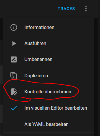

bzw. kannst du durch Blueprints erstellte Automatisierungen zu normalen Automatisierungen umwandeln:
und dann normal bearbeiten.

Nachtrag: Das Kontrolle übernehmen das habe ich gesucht.
