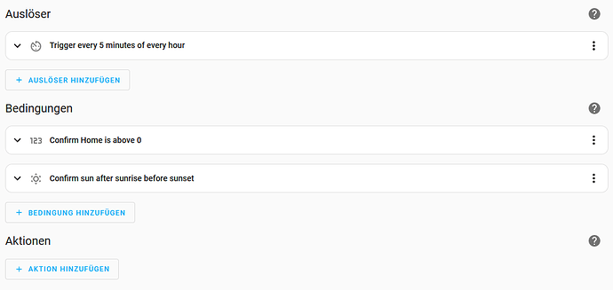

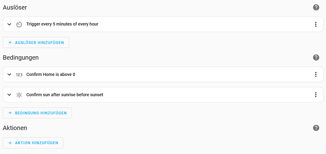

Andere Frage: Im Grunde geht es darum, dass wenn du zwischen Sonnenaufgang und Sonnenuntergang zu Hause bist, draußen der Strom an sein soll und wenn nicht dann nicht?
Ich würde das so machen.
Das geht nicht. Denn wenn er zu Hause bleibt, ändert sich der Trigger nicht und löst somit nicht aus.
Ich würde das auch nicht alle 5min oder so abfragen.
Wenn ich es richtig verstanden habe soll bei Sonnenuntergang der Strom angestellt werden wenn Du daheim bist. Ansonst bleibt er aus.
Trigger : Sonnenuntergang
Bedingung : home 1 oder du anwesend, je nach dem, wie du willst.
Action : Strom an
