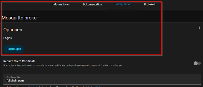

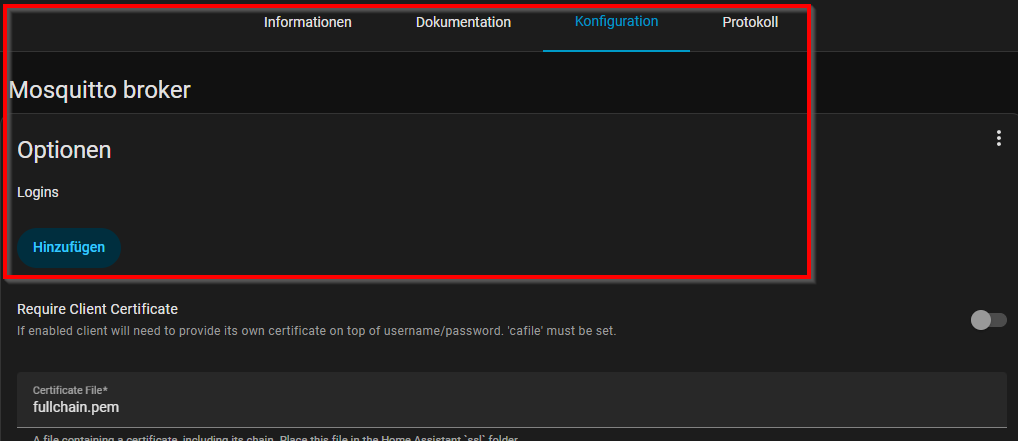

Daraufhin 1x das Passwort für den mqqt user den ich angelegt habe geändert , inkl. im Mosquitto broker diesen User unter Konfiguration angelegt mit selbiges Passwort (das war doch damals so nicht oder ? sorry, es lief ewigkeiten ohne Probleme)
  • komisch jetzt nach dem Update auf 12.3 war das hinterlegte Login wieder weg?

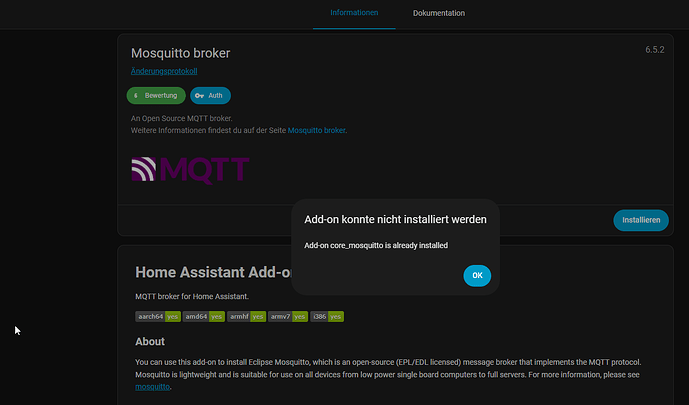

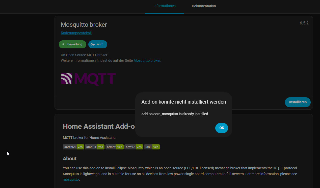

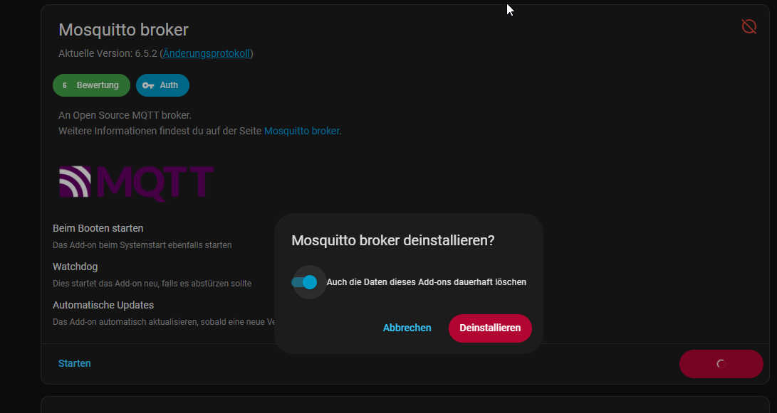

EDIT: warum auch immer, ich kann es nicht einmal deinstallieren um es wieder neu zu installieren (ist ja nur ein Broker, von daher ein Versuch wert) … also ganz normal deinstalliert + neu gestartet

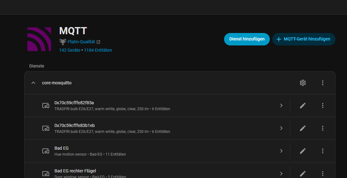

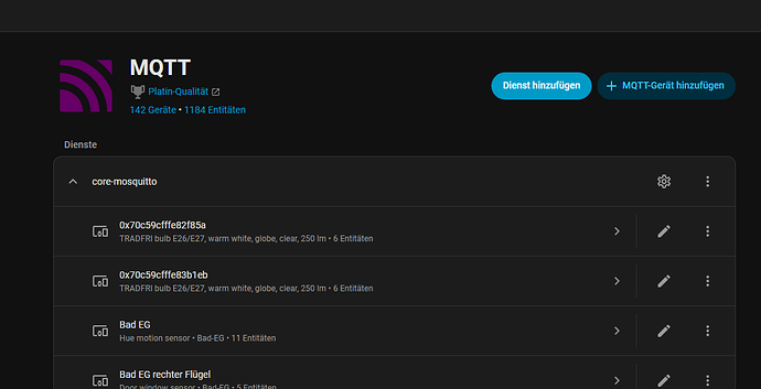

nach dem Neustart ist der mosquitto Broker auch nicht mehr in Add-ons aufgelistet - jedoch unter Geräte & Dienste sind unter MQTT noch alle Geräte vorhanden (bin mir nicht sicher, aber das ist von Home Assistant oder? .. der Broker eben nur ein Broker Addon als Schnittstelle um zu Home Assistant die Payloads zu übergeben oder?)
jedoch - unter Dienste steht eben wieder = core-mosquitto … ist das doch der mosquitto broker selbst (macht ja auch Sinn, weil hier alle Geräte aufgelistet sind der er verwalten sollte) … ich blick es noch nicht ganz - da so wie vermutlich fast jeder von uns = 1x eingerichtet und das Thema ist erledigt = läuft
hier das Screenshot von der Meldung nach Neuinstallation, was eben bestätigt das es wohl nicht deinstalliert wurde? (wie gesagt, in der Add-ons Auflistung war es weg)
  • auf jeden Fall war es beide Male nach der “Neuinstallation” auch als Addon wieder da
