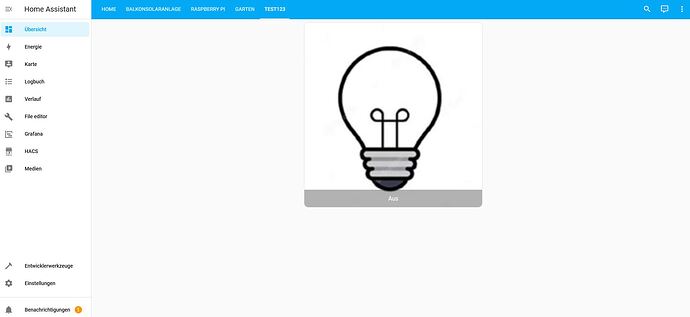

Bildentität Karte große anpassen?
ist es möglich bei einer Bildentität die große der Karte anpassen.
Ich habe ein Bild mit einer Auflösung von 180x187 Pixel dieses soll in der Bildentität mit der Originalgröße angezeigt werden.
Bei mir wird es immer größer gezogen. Kann man die Große der Karte einstellen?
show_state: true
show_name: false
camera_view: auto
type: picture-entity
entity: switch.fan_ssd
state_image:
  'on': /local/lampe_an.jpg
  'off': /local/lampe_aus.jpg
tap_action:
  action: toggle
Danke für eure Zeit
Wenn du ein bisschen CSS kannst dann könntest du mit den Card-mod das anpassen: GitHub - thomasloven/lovelace-card-mod: 🔹 Add CSS styles to (almost) any lovelace card
Soweit ich weiß geht das nicht. Aber du kannst es damit versuchen.
https://github.com/custom-cards/button-card
Beispiel Code:
 type: custom:button-card
          entity: sensor.ps5_activity
          show_name: false
          styles:
            card:
              - height: 150px
          show_label: false
          show_entity_picture: true
          entity_picture: >-
            [[[ if (entity.state == "playing") return
            entity.attributes.title_image; else return /local/ps5/ps.png' ]]] ```
