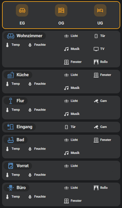

Ich habe für jedes Geschoß ein Dashboard, das ich über einen Button anwähle. Dann habe ich eine Übersicht der Elemente je Raum, die mir die Entitäten anzeigt und mit denen ich einige an- oder abschalten kann.
Das ganze sieht so aus:
Geht das in die angedachte Richtung?
Ich weiß nicht, wie weit Du das “Bild” wörtlich meinst…
Habe mir eher ein Dashboard mit der Ansicht “Seitenleiste” vorgestellt in der ich den Raum auswähle und auf der linken Seite den Raum darstelle.
