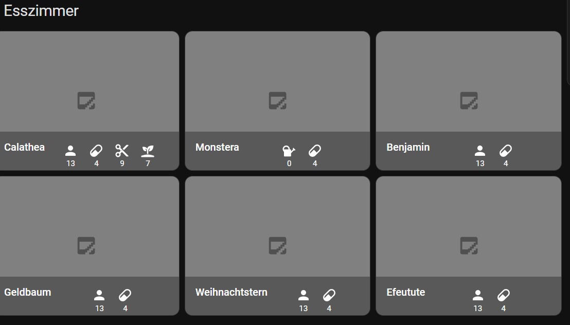

Bild Entietät Bilder werden nicht angezeigt
Beim erstellen Der Bilder wurden alle angezeigt heute nicht mehr. Ich finde den Fehler nicht (bin auch noch neu ) vielleicht istes auch ganz simpel.
Danke vorab für die Hilfe.
Die Bilder befiden sich im Medienbrowser wo ich Ordner Angelegt habe (via File Editor) z.b Esszimmer oder Wohnzimmer dort die Bilder eingefügt als jpg
`Vorformatierter Text`camera_view: auto
type: picture-glance
title: Calathea
image: >-
  https://nabucasaurl/**************/api/file?filename=/media/Pfanzen/cala.jpg
entities:
  - entity: counter.zuletzt_gegossen_calathea
  - entity: counter.zuletzt_gedungt_calathea
  - entity: counter.zuletzt_geschnitten_calathea
  - entity: counter.zuletzt_umgetopt_calathea
aspect_ratio: 4x3
show_state: true

Schon mal den Browser-Cache gelöscht und/oder einen anderen Browser ausprobiert?
Danke der schnellen Antwort
Es geht weder in der Android App noch im fully kiosk browser am fire Tablet die bilder sind aber da hinterlegt
ich würde dir erstmal empfehlen deine Nabu Casa URL nicht öffentlich zu Posten. :crayon:erl. by HarryP
Schieb die Bilder die du direkt im YAML Code verwendest lieber in den www Ordner
ich habe meine Bilder in config\www\images
und dann kannst du einfach als image URL das verwenden: local/images/deinbild.jpg arbeiten.
Wen du die Bilder in config\www\images\Plflanzen speicherst kannst du z.B. local/images/Pflanzen/cala.jpg benutzen

Danke die url ist draußen hat so geklappt supi, dennoch schade das es über diesen medienbrowser nicht geht wozu ist der dann überhaupt gut?
