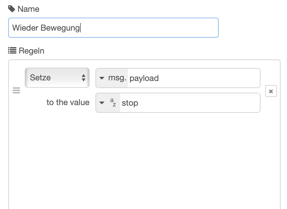

Der “STOP” wird gesetzt vom “on” mit einer “change”-node:

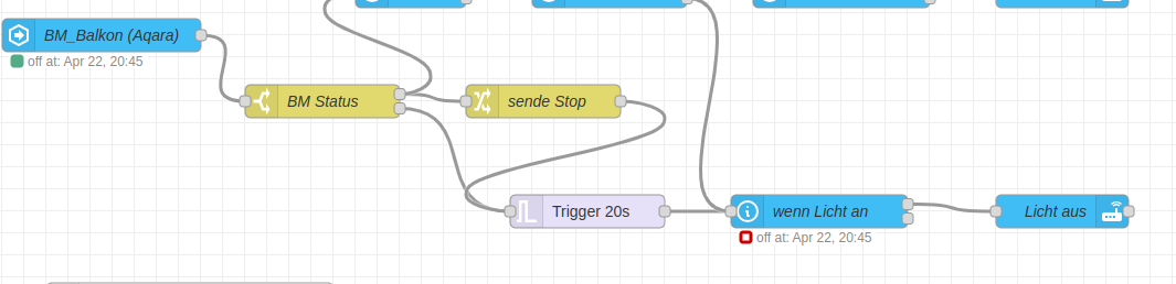

Ich löse das mit einem Delay (Trigger) zum ausschalten vom Licht und einem Stop falls wieder Bewegung erkannt wird.
