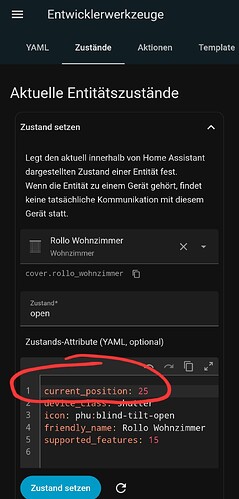

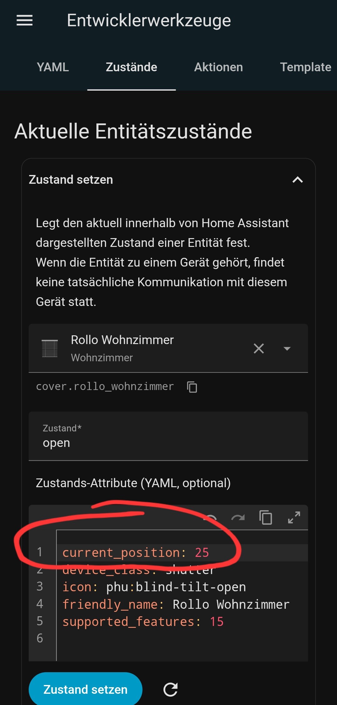

Guck doch mal über die Entwickler Werkzeuge, welchen Wert die gewünschte Position hat, z.b.
Zustand: closed
Position: 0
Hatte ich auch schon bei Zigbee2MQTT geschaut, alles korrekt und ich brauche ja auch nur die Positionen 0 und 100. Mir ist, als ob irgendwas in der Kette sofort bereits den Endzustand und keine Zwischenschritte übermittelt, sobald das Rollo nur losfährt und das löst das Problem aus.

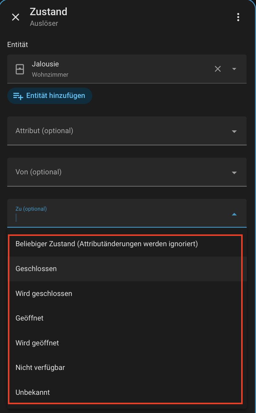

Ein Cover nimmt doch für gewöhnlich folgende Zustände an, damit meine ich nicht die Position, sonder den Zustand von cover.xyz
Diese kannst Du doch als Auslöser verwenden.
Wenn Dir keine Zustände zur Auswahl stehen, dann wahrscheinlich weil sie von der Integration nicht zur Verfügung gestellt werden. In dem Fall einfach die englische Entsprechung manuell eingeben. also Bsp. closed bzw. open
Gruß Osorkon
Ist mit den Zuständen leider genau das Gleiche, auch diese werden vorzeitig durch Zigbee2MQTT übermittelt. Wie im Eingangspost geschrieben, ich habe bereits alle Kombinationen durchprobiert, auch die direkt bezeichneten Zustände.
