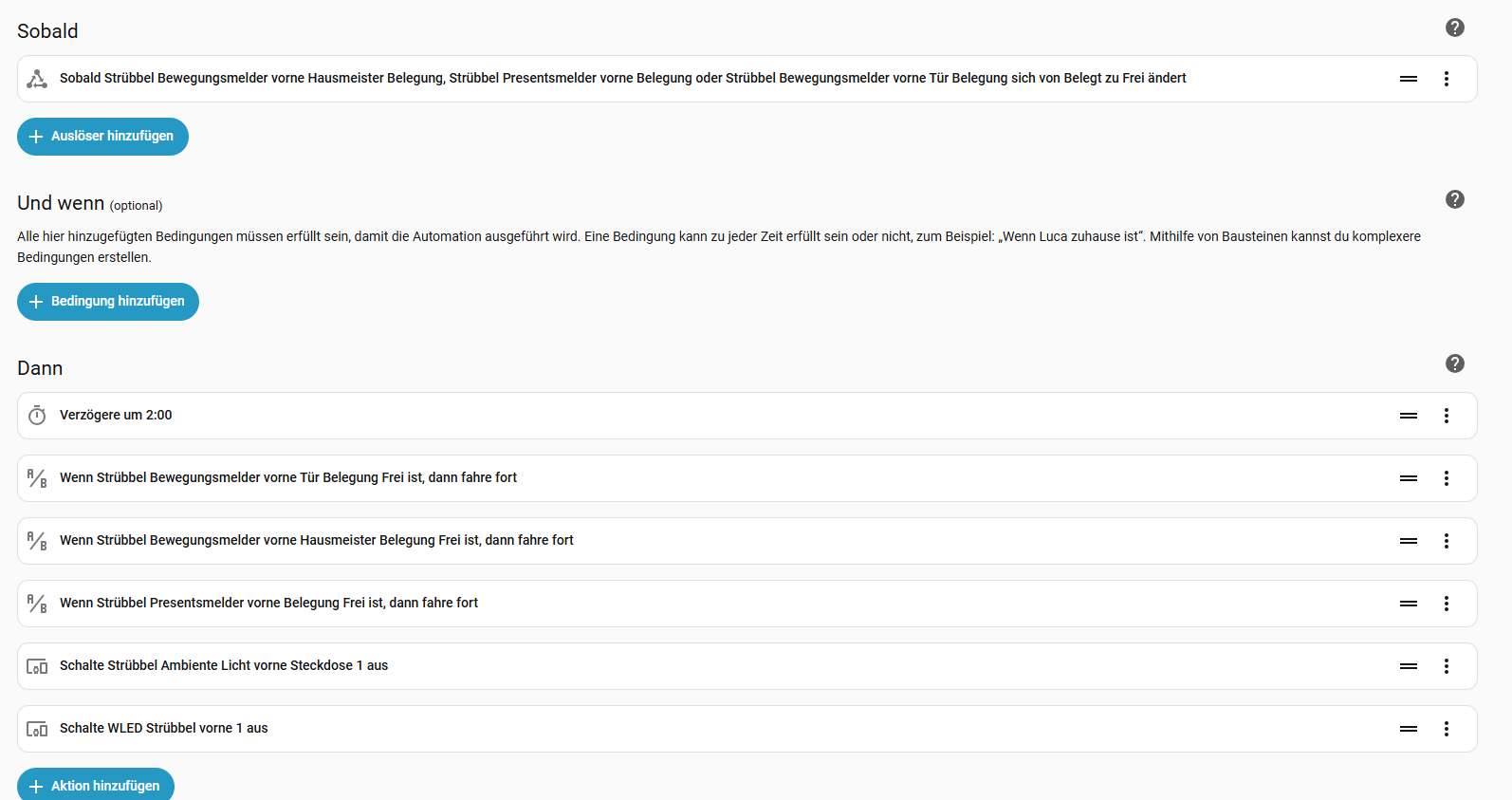

Meine Frage: kann man Belegungen von Bewegungsmeldern und Presencemeldern gruppieren?
Ich habe einen Raum in dem 3 Bewegungsmelder und 1 Presencemelder verbaut ist.
Ich möchte wenn einer von den 3 eine Belegung erkennt, 2 Lampen in dem Raum anschalten.
Sobald alle 3 wieder frei sind sollen die Lampen nach 2 Minuten wieder ausschalten.
Kenn man die Bewegungs Presencemelder pro Raum gruppieren? Aktuell habe Ich es mit Fehleranschälligen Bedingungen automatisiert (siehe Foto).
Das Problem hier: Sobald eine Belegung erkannt wurde, spielt eine W-LED Playlist (Wipe on mit anschließendem Solid Effekt).
Sobald ich mich aber im Raum bewege und einen anderen Melder auslöse spielt die Playlist von vorne was ja aber nicht sein soll, da er bereits angeschaltet wurde - deshalb die Idee einer Gruppierung für Belegungen.

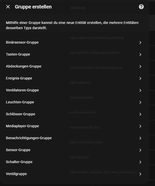

Dafür gibt es bei den Helfer den Gruppen-Helfer, dort kannst du die 3 BWM in einer Gruppe zusammen fassen … also genau das was du suchst.
Danke für die Antwort :slight_smile:
welche Gruppe sollte Ich denn da nutzen? (siehe Anhang)
Bewegungsmelder sind i.d.R. Binär (an / aus).
Danke, hat geklappt!
