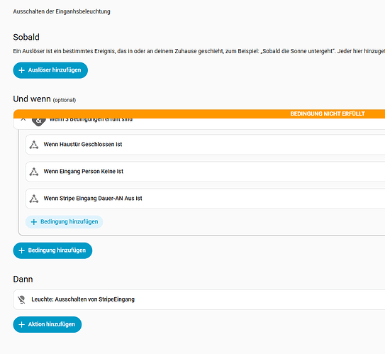

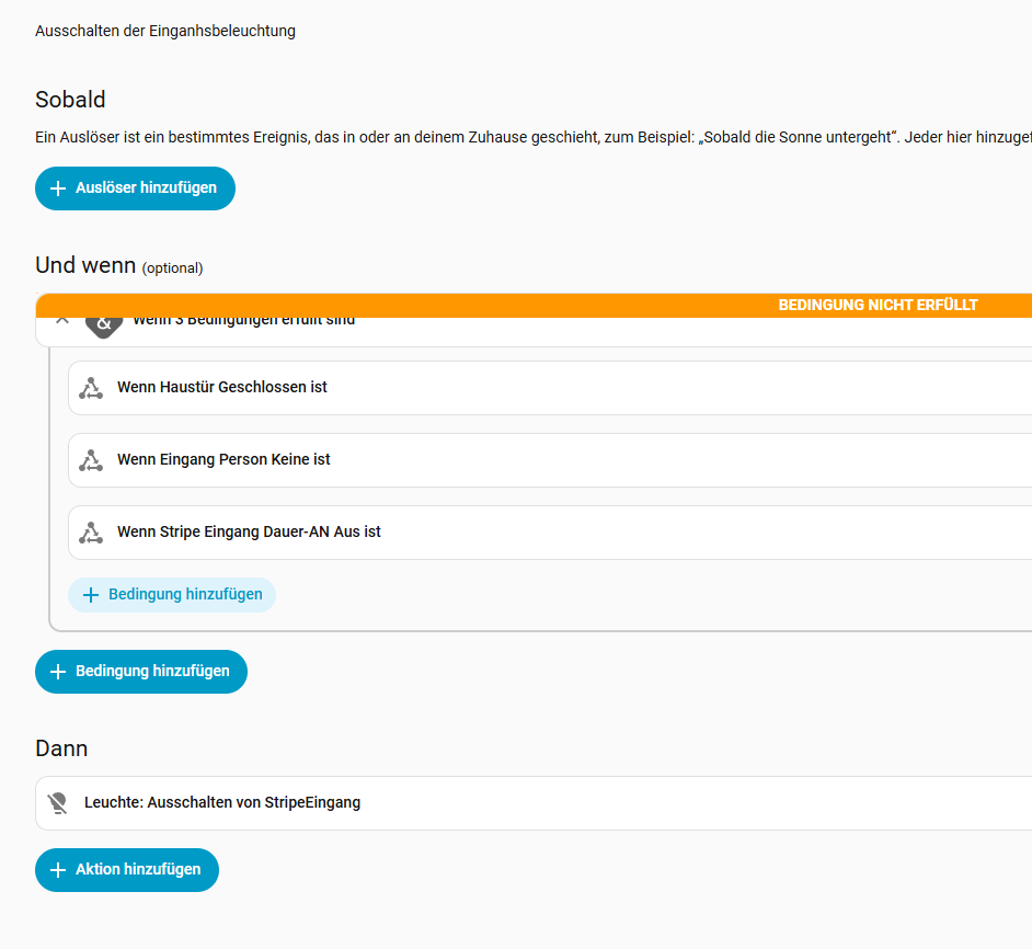

Bedingung nicht erfüllt, aber Aktion wird trotzdem ausgeführt
meine Eingangsbeleuchtung wird entweder durch eine erkannte Person in der Kamera oder durch einen Türkontaktsensor eingeschaltet.
Wenn die Bedingung nicht mehr erfüllt ist soll die Beleuchtung ausgeschaltet werden. Dafür habe ich eine eigene Automation gemacht.
Ich habe einen Helfer der dafür sorgen soll, dass das Licht an bleibt, auch wenn es eigentlich ausgehen sollte (falls ich rein und raus gehe oder aktuell Schnee schippe).
Aber obwohl “entity_id: input_boolean.stripe_eingang_dauer_an” auf “on” ist, wird die Lampe trotzdem ausgeschaltet. Habe ich einen Denkfehler?
alias: Stripe Eingang ausschalten
description: Ausschalten der Einganhsbeleuchtung
triggers: [ ]
conditions:
* condition: and
  conditions:
  * condition: state
    entity_id: binary_sensor.hausturkontakt_contact
    state:
    * “off”
  * condition: state
    entity_id: binary_sensor.eingang_garten_person
    state:
    * “off”
  * condition: state
    state:
    * “off”
* action: light.turn_off
  metadata: {}
  entity_id: light.stripeeingang
  transition: 5
  mode: restart

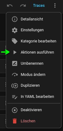

Ich denke schon, denn wie soll eine Automation ohne trigger überhaupt auslösen?
Und wen du über Aktionen ausführen die Automation testest:
Wird nur der Aktionen block getestet, die trigger und condition werden übersprungen.
Und könntest du die Automation noch mal richtig einfügen den mit
anstelle von - wird es gar nicht funktionieren und die Einrückungen sind auch nicht richtig.

Wenn du keinen Trigger in der Automation hast, dann geht das nicht.
Mach anstelle der Automation ein Script, welches du dann in der anderen Automation ausführst.
finde den Fehler selber.
Ich stimme aber maxe zu.
Wie ich merke macht es durchaus Sinn häufiger mal vom visuellen Editor zum YAML zu wechseln…
Mit skip_condition: false geht es dann natürlich.
Dankeschön :+1:
