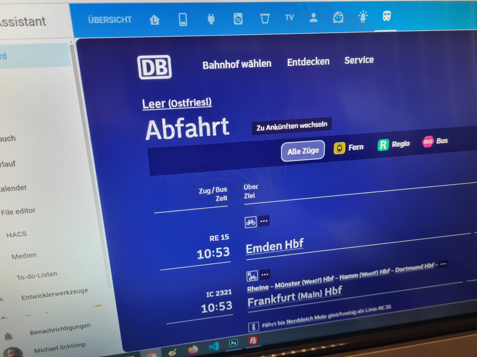

Nur so nebenbei, die Iframe Einbindung in HA funktioniert mit jeder Internetseite.
Möchtest Du auch einen Zugzielanzeiger eines bestimmten Bahnhofs, so geht das auch darüber.
Es muss dann lediglich die URL ausgetauscht werden.
Der yaml Code ist das selbe wie die Karte “Website” in der Auswahl.
Auf Bahnhof.de einfach entsprechenden Bahnhof auswählen, und die Url dafür eintragen.

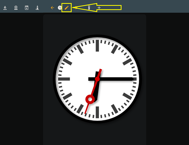

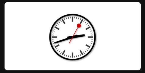

so die Zeiger-Umwandlung und alles funktioniert, nur der Sekundenzeiger lässt sich nicht verstellen…bin noch auf Fehlersuche :slight_smile:
edit: Gelöst = Browsercache geleert ! und siehe da:

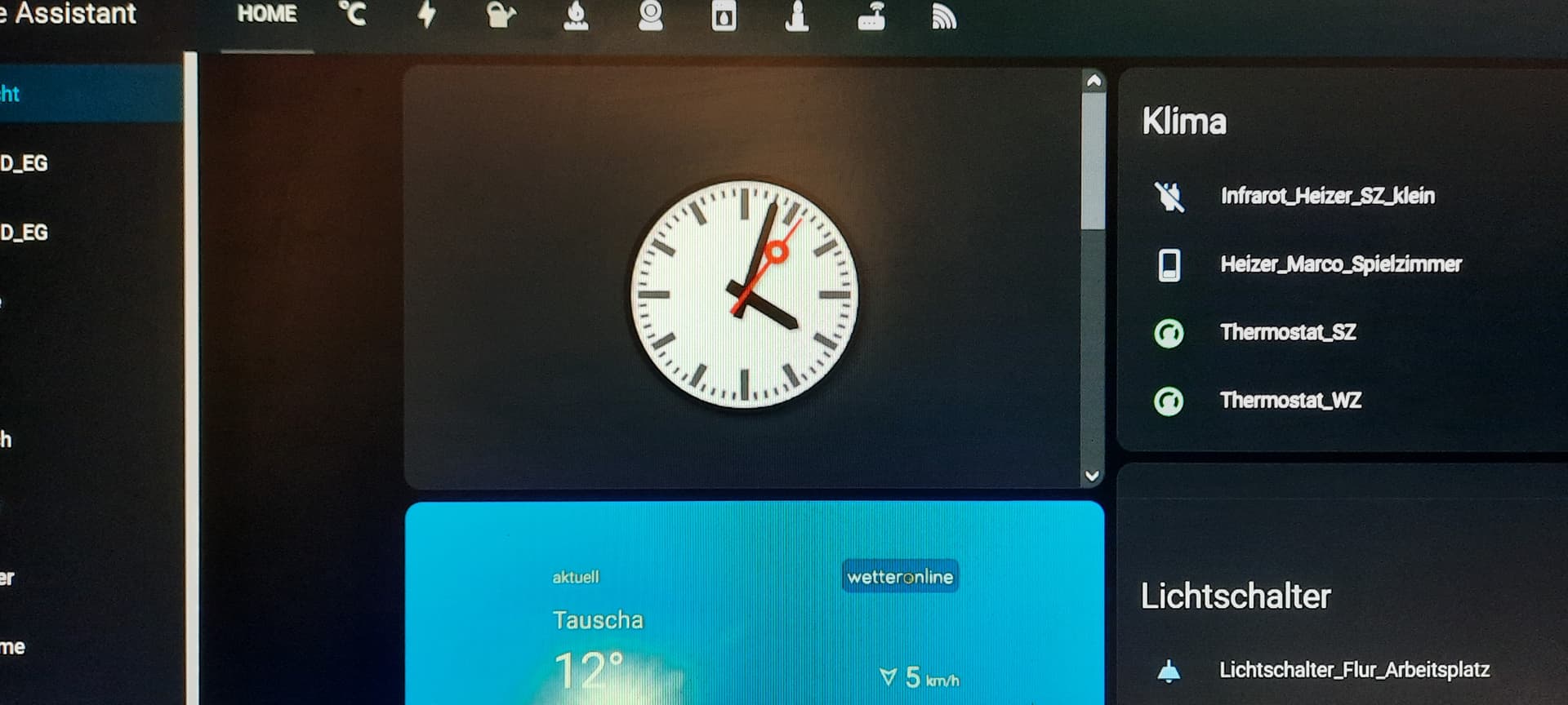

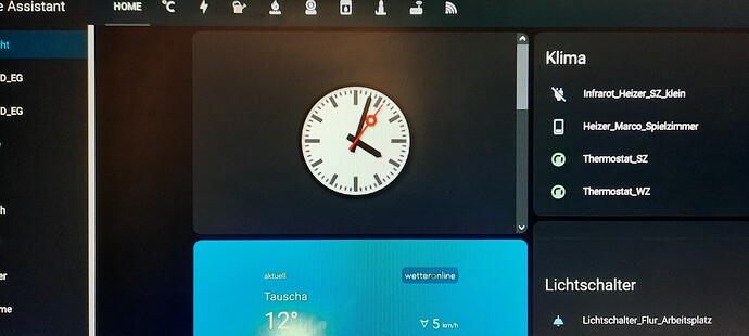

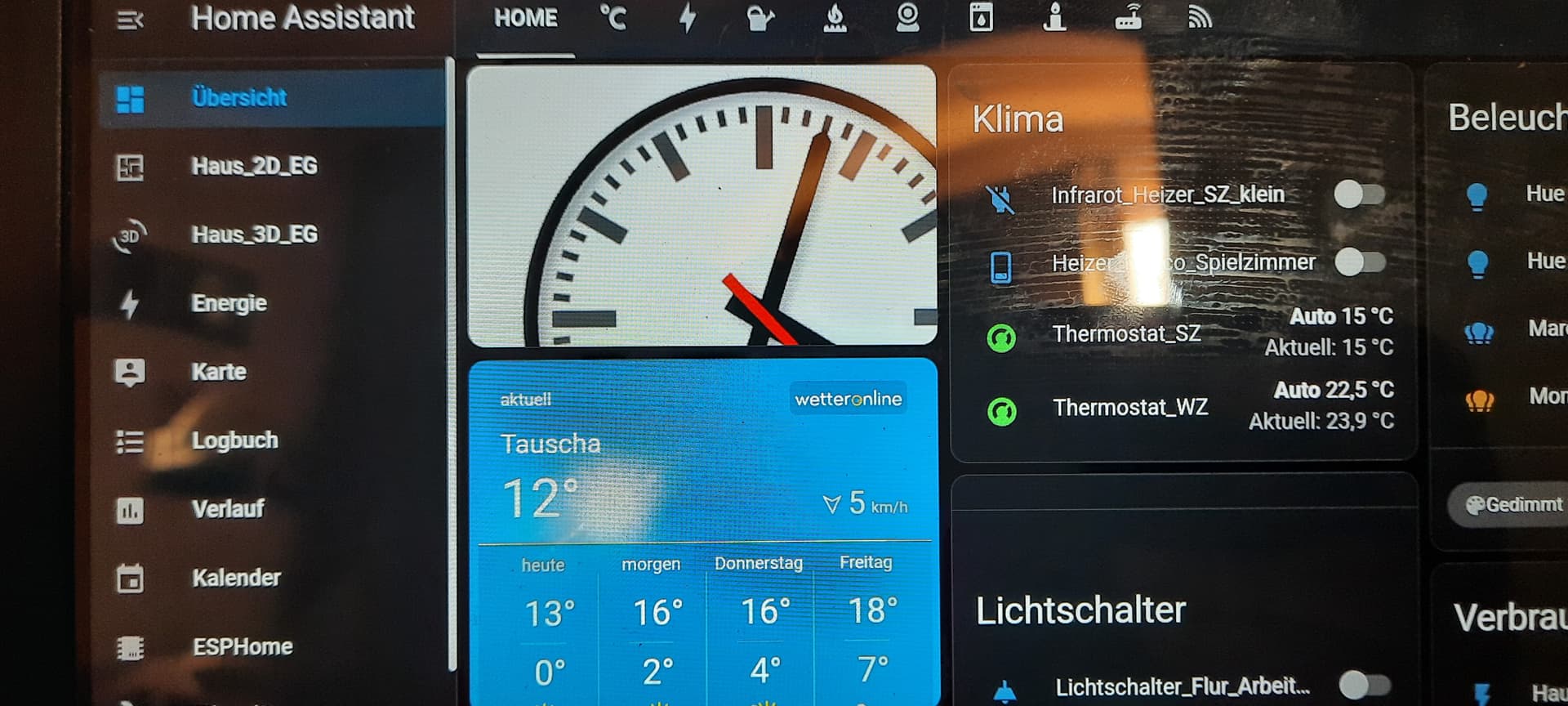

So ich habe jetzt zumindest schonmal die Standard-Uhr im Dashboard:
grafik
Aber das funktioniert nur auf größeren Bildschirmen, aber das skalliert sich auf dem Tablet nicht und auf dem iPhone schon gar nicht:
grafik
Alle anderen “Kacheln” skalieren sich ja selbstständig, aber die Uhr leider nicht.

Aufm 38" Desktop PC Monitor mit Edge & Firefox = geht der Zeiger mittlerweile auch. Hab mir ein Add ON für Edge runtergeladen das mit einem Klick der Cache gelöscht wird. Jetzt müssen Wir es nur noch Skalieren irgendwie, bestimmt mit code-Schnipsel machbar. PS. Cache & paar mal HA Instanz neu starten hat bei mir geholfen. Community sei Dank !

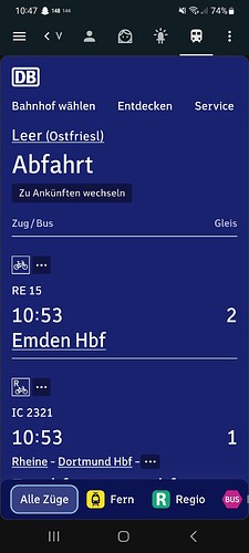

Desktop:

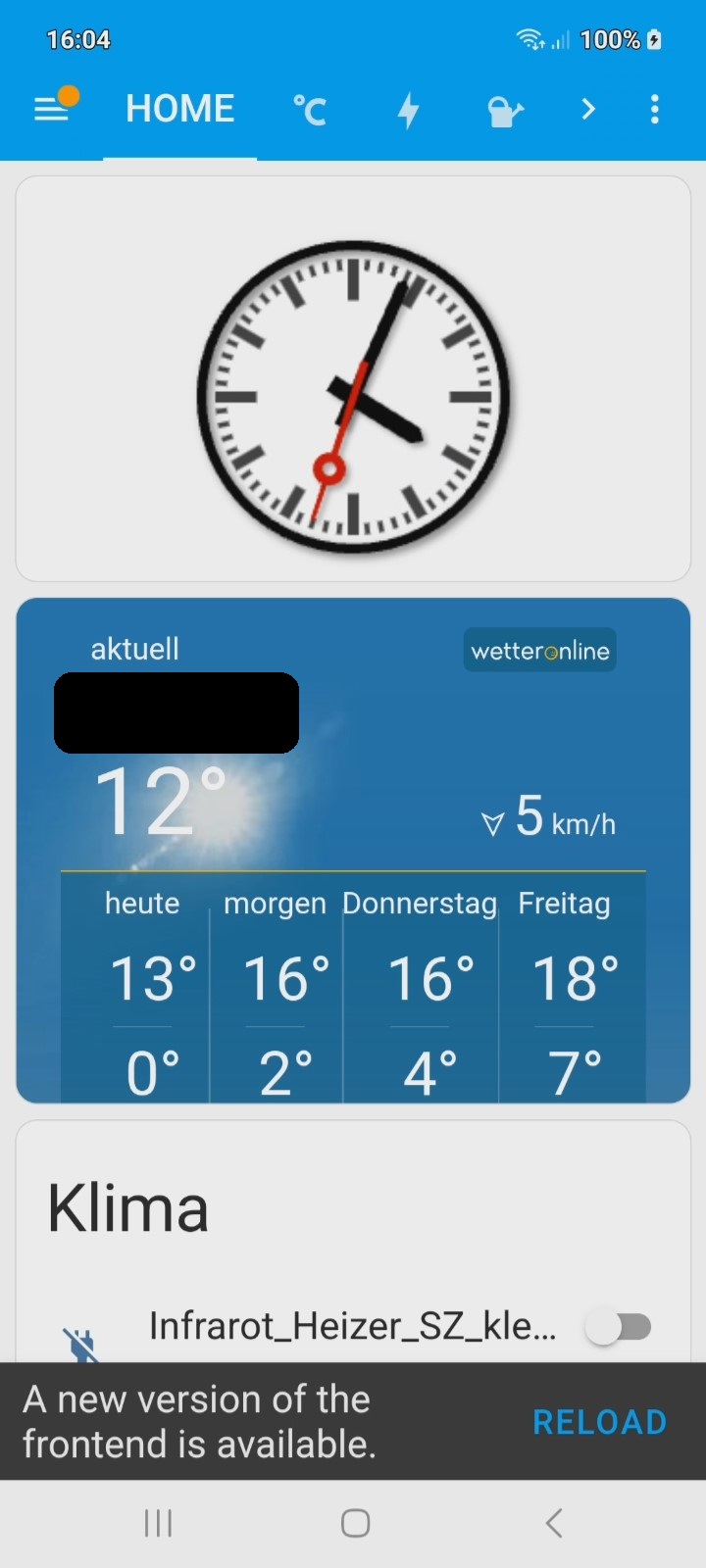

Tablet:
Andriod_Samsung_Smartphone

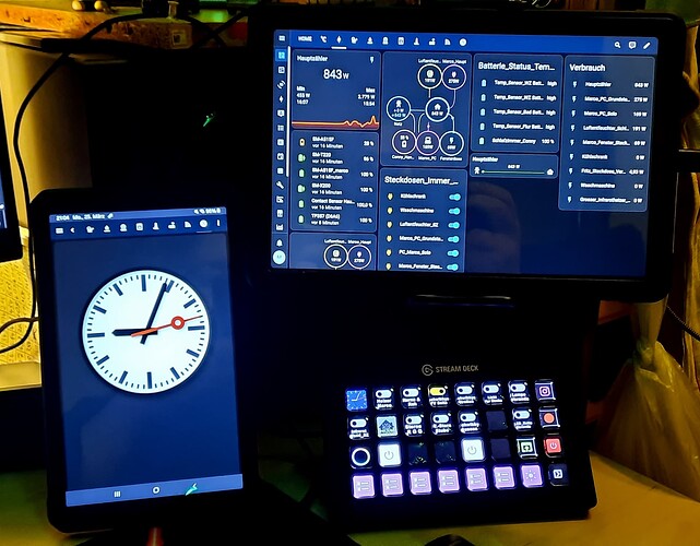

Hab jetzt eine Vorerst-Lösung gefunden, Hardwarlösung sozusagen :joy: Geht nur falls man ein alters Tablet rumliegen hat…

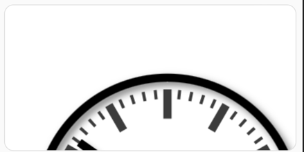

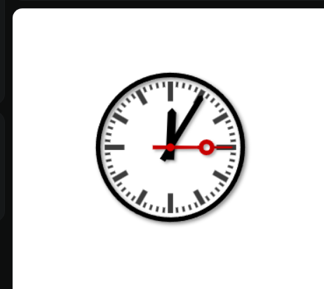

nach einiger Zeit hatte ich das mit der Uhr hingekriegt. Aber der Rahmen (Kachel) ist viel zu gross, Uhrengrösse ist ok, in der index datei mit 20x20 angepasst. Wie kann ich die Kachel verkleineren?
Besten Dank für eure Hilfe!
Wünsche euch ein schönes Wochenende!
Gruss Novell1
GuMo Novell1,

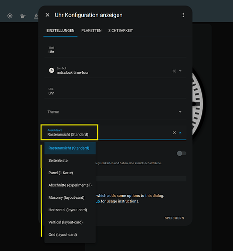

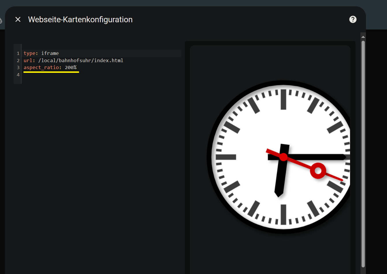

ich würde versuchen, die Seite an sich anzupassen. Dann etwas mit der “aspect ratio” spielen, bzw. in der Index ändern. Diese 3 Einstellungen haben mich zum halbwegs aktzeptablen Ergebnis gebracht. Die Einstellung am Endgerät evtl. auch nicht ausser Acht lassen, die ist bei jedem aber eine Andere.
