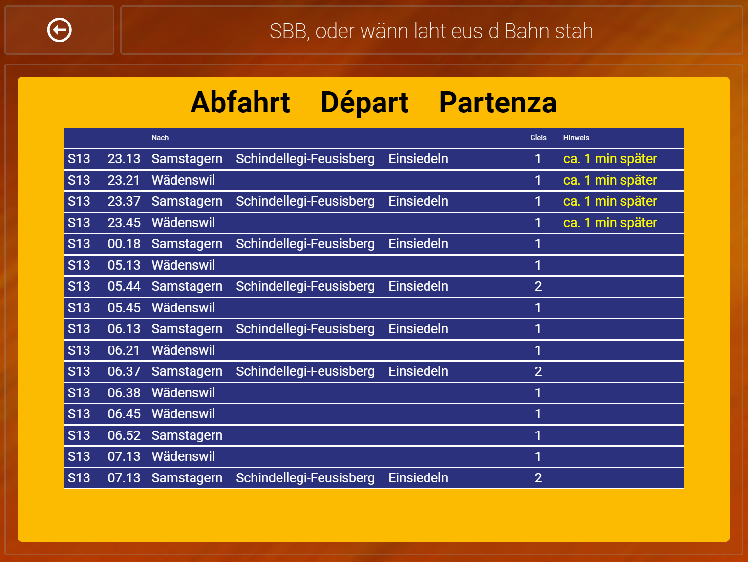

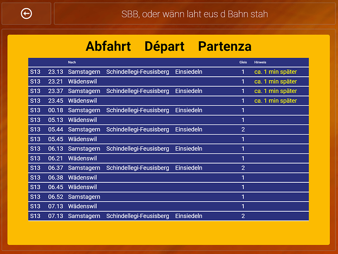

Und ich dachte schon das ich der einzige verrückte bin der die SBB nachbaut :smiley:

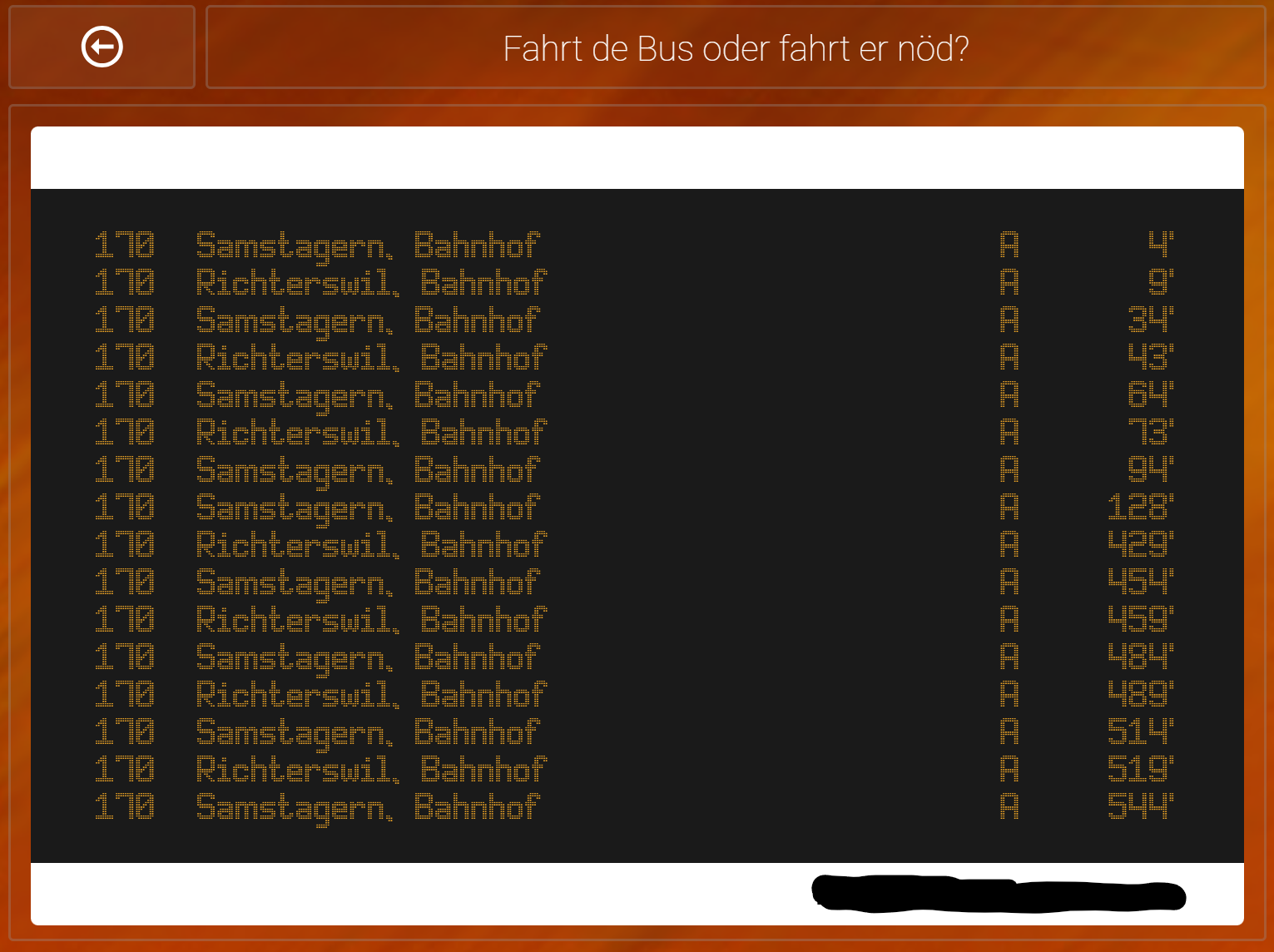

Aber geht auch mit dem Bus :wink:
Hast du es zum Luafen bekommen?
Gefällt mir irgendwie, aber meine HTML sieht immer gleich aus komischer Weise, obwohl ich eigentlich andere Einstellungen gewählt habe.
Naja aber so richtig eingebunden kriege ich das in HA nicht, davon mal abgesehen

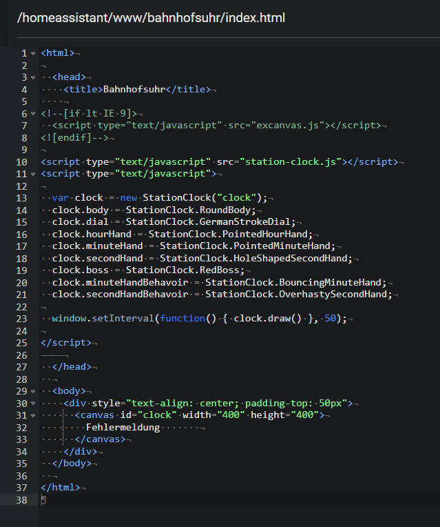

Ich nutze den File editor, erstelle damit im “www” Ordner einen neuen Ordner “bahnhofsuhr” und lade alle Dateien dort rein.
In der index.html kann man die Größe der Uhr in Zeile 31 einstellen.

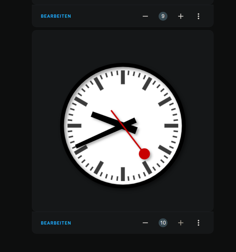

Danke für deine Anleitung, damit habe ich zumindest eine Anzeige :blush:
Ich habe das Design erst einmal gelassen und nur in der index.html die Variablen:

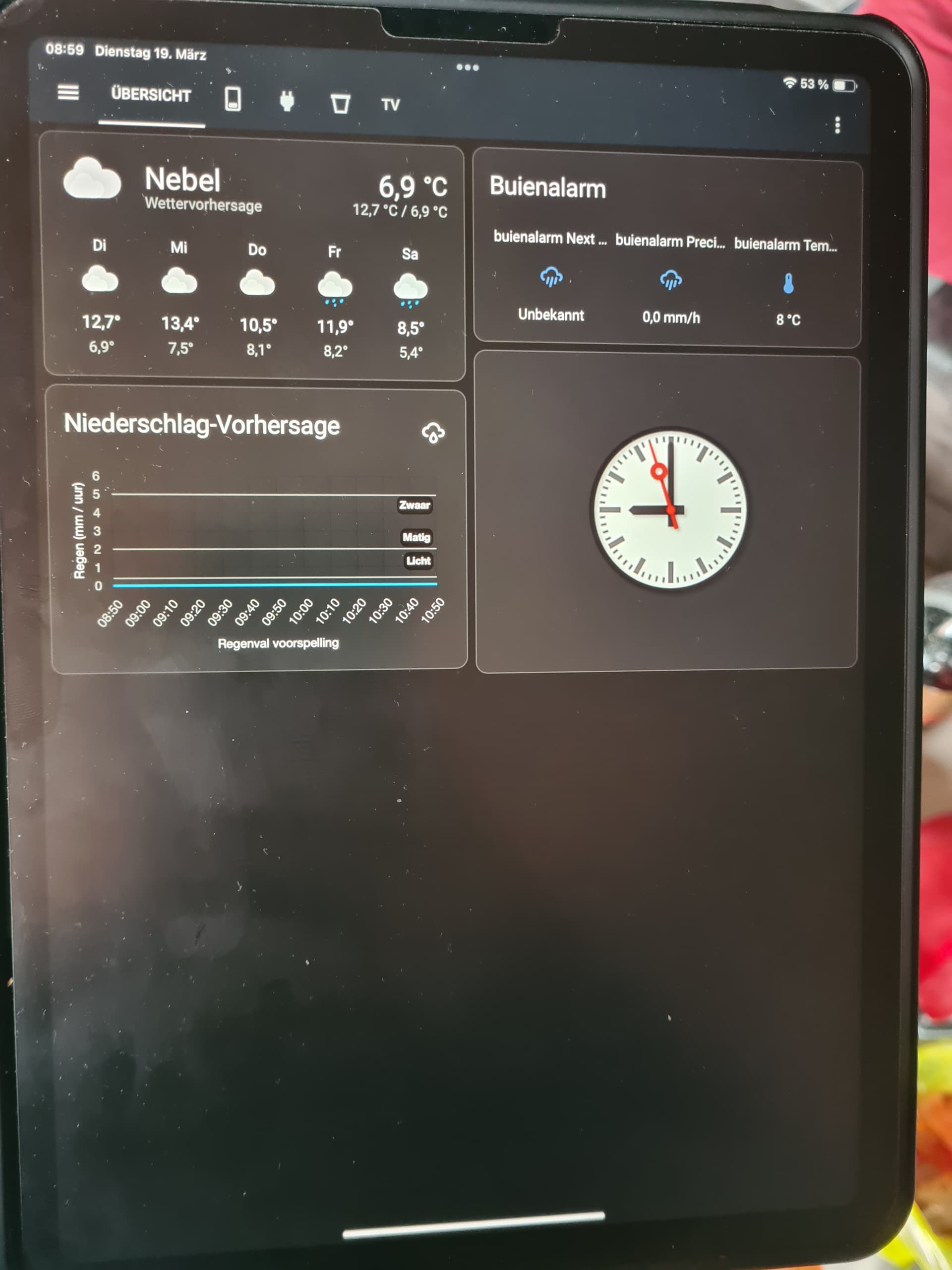

Width und height angepasst. Im Dashboard sehe ich aber immer nur eine vollständige Uhr, wenn ich die ratio der Kachel auf 100% Stelle. Neustart von HA und Cache leeren bringen da keine Änderung.

Hier ist der html-Quellcode den ich verwende. Kannst ja mal Vergleichen ob Zeile 30/31 identisch ist.
<html>
  <head>
    <title>Bahnhofsuhr</title>
<!--[if lt IE 9]>
  <script type="text/javascript" src="excanvas.js"></script>
<![endif]-->
<script type="text/javascript" src="station-clock.js"></script>
<script type="text/javascript">
  var clock = new StationClock("clock");
  clock.body = StationClock.RoundBody;
  clock.dial = StationClock.GermanStrokeDial;
  clock.hourHand = StationClock.PointedHourHand;
  clock.minuteHand = StationClock.PointedMinuteHand;
  clock.secondHand = StationClock.NewHoleShapedSecondHand;
  clock.boss = StationClock.RedBoss;
  clock.minuteHandBehavoir = StationClock.CreepingMinuteHand;
  clock.secondHandBehavoir = StationClock.ElasticBouncingSecondHand;
  window.setInterval(function() { clock.draw() }, 50);
</script>
  </head>
  <body>
    <div style="text-align: center; padding-top: 50px">
      <canvas id="clock" width="200px" height="200px">
        Fehlermeldung
      </canvas>
    </div>
  </body>
</html>

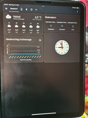

Bei mir fehlt nur die “Spitze” des Zeigers, sprich auf der Webseite wird rechts eine andere “die Grundkonfiguration” angezeigt ind HA so wie mein Screenshot, ich starte HA mal neu, evtl. hilft es.
edit: Neustart von HA behob das Optik Problem nicht…

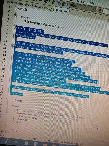

Das müsste dieser Part aus der index.html sein
Ich Noob ich, ich habe auf der Seite unten die Bsp. Datei geladen. Ich dachte man kann sich die idex.html schon dort zusammenbauen und runterladen, also muss man händisch sein Layout einfügen ? ansonsten versteh ich eben nur “bahnhof”.

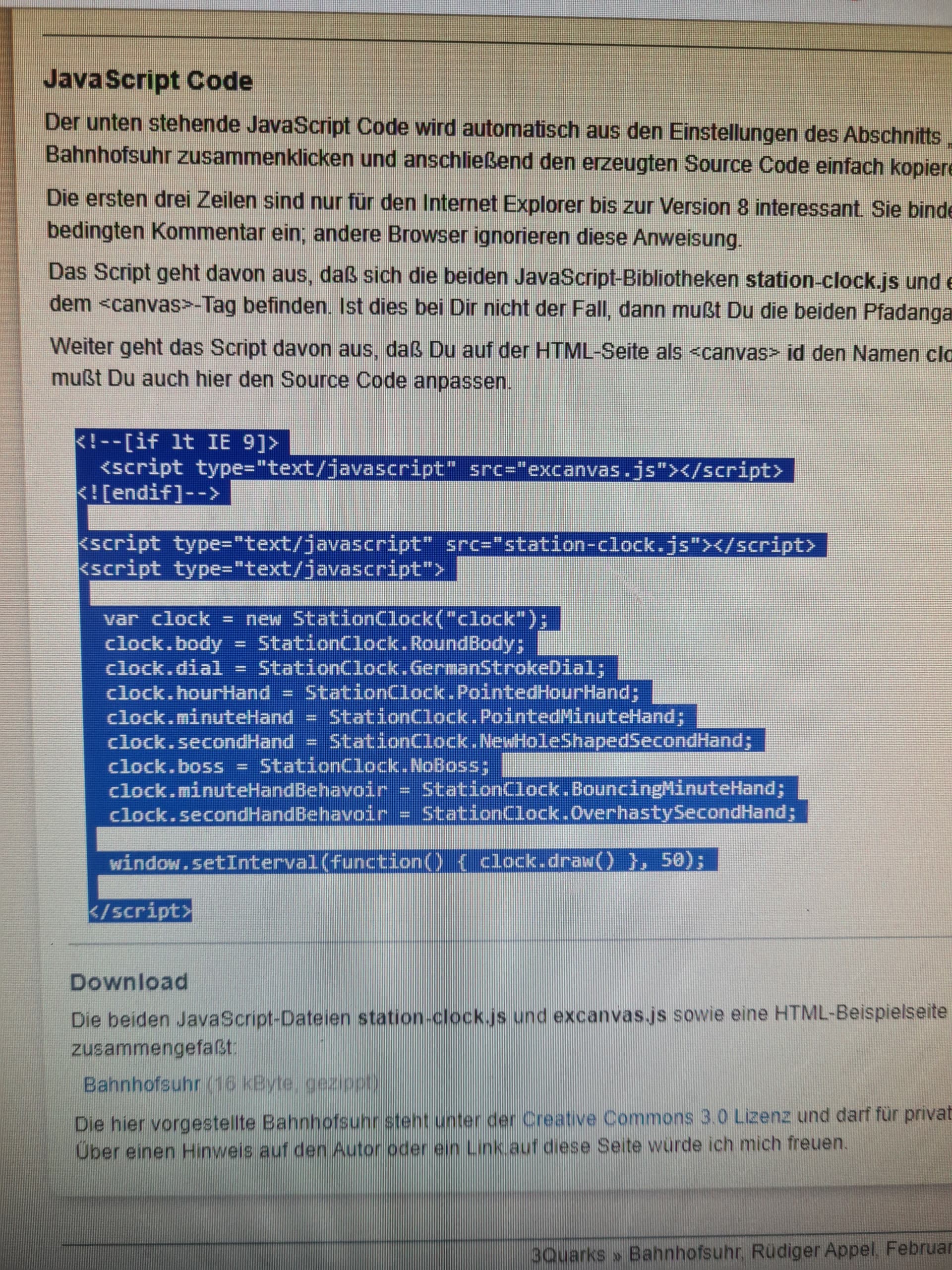

Du kannst auch die Optik über die Seite verändern.
Da hast Du auch die Live-Vorschau.
Wenn die Optik so ist wie Du es wünscht, dann kopierst Du bei dem Abschnitt Javascript einfach den Code und tauscht ihn in der index.html aus (Zeile 6-25 ist es bei mir).

Edit: habe es genauso gemacht, die optik ändert sich doch nicht, war etwas voreilig mit schreiben, da ich 100 % dachte das sein mein fehlendes Objekt = mit dem Code. Code angepasst & eingefügt = Neustart HA = keine Änderung an der Uhr…hmmm
