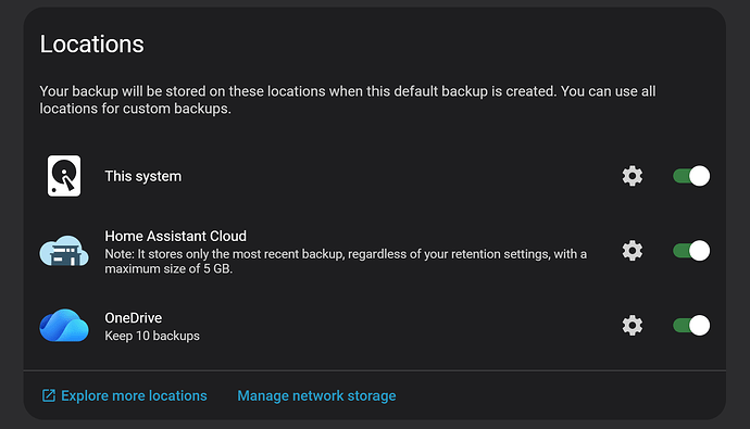

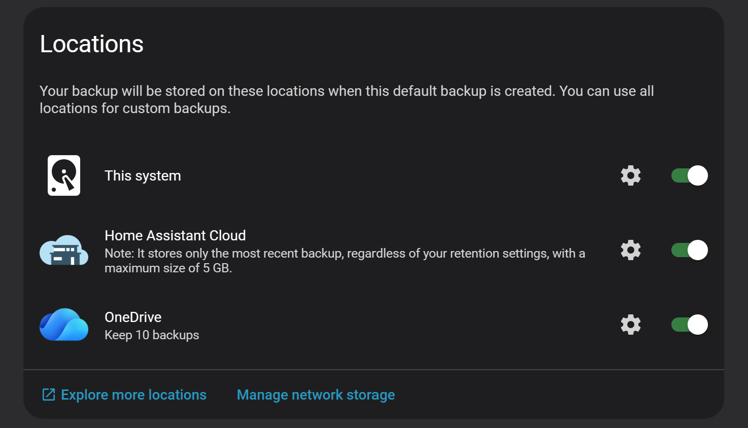

Welche HA Version habt ihr denn im Moment? Ich sehe die Option noch. Wenn es Dir nur um Backups geht, kannst Du Dir auch einen kostenlosen OneDrive Account holen und den einbinden. Ich fahre gleich mehrgleisig.
