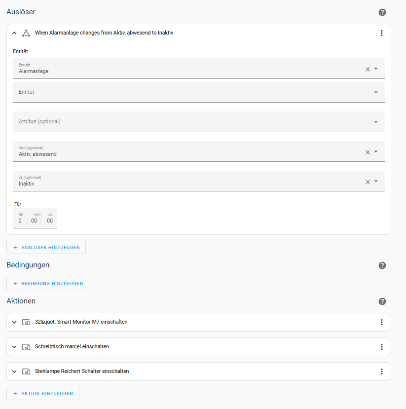

Hier der Aufbau der Automation:
Visuell
yaml
 alias: Alarmanlage Unscharf
 trigger:
   - platform: state
     entity_id:
       - alarm_control_panel.alarmanlage
     from: armed_away
     to: disarmed
 condition: []
 action:
   - type: turn_on
     device_id: 93f79ee5e64597a88b06816d934ced7b
     entity_id: 9bf49890edbadc1bb4649f0aee8df305
     domain: remote
   - type: turn_on
     device_id: ae2f0bacff55d0e148d5d69738cf757c
     entity_id: 807060339fb9960d32f738eab23c0662
     domain: switch
   - type: turn_on
     device_id: 07d8389d4394fbcaea08c96faeb226b8
     entity_id: 58b8ac7d489891017837c748b1620ba8
     domain: switch

Interessant ist auch, dass ich bei der Automation sehe, dass diese getriggert werden :
Alarmanlage Scharf
vor 2 Minuten
vor 2 Minuten
Die Aktionen werden aber nicht ausgeführt
Was steht bei der Automation unter Abläufe bzw. Trace timeline?
Setze mal bei den ‘Aktionen’ die Erste (Smart Monitor) an die letzte Stelle und teste dann.
