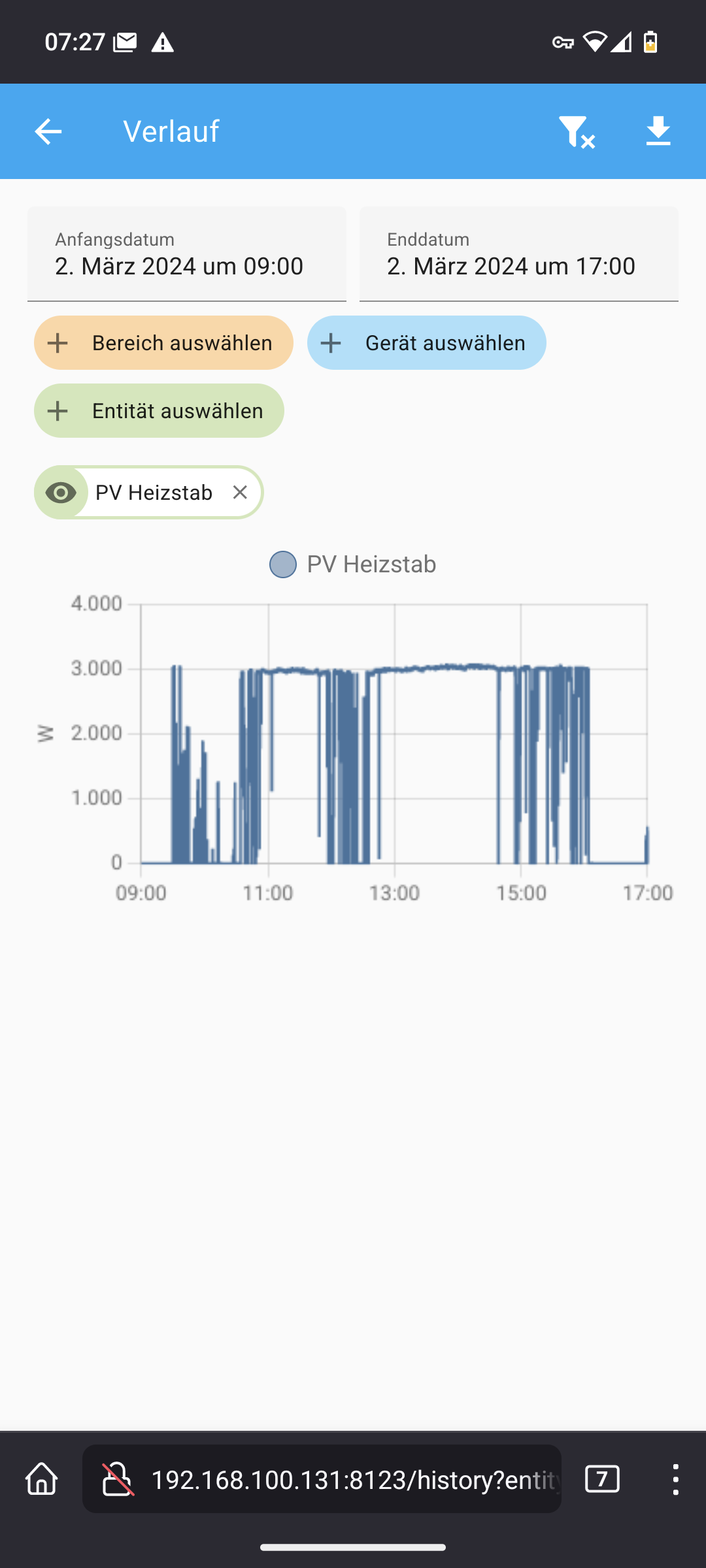

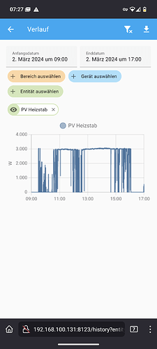

Wir haben hier eine 50kWp Anlage am laufen und einen 9kW Heizstab im Pufferspeicher. Selbe Anbieter wie bei dir, also SMA-Wechselrichter und den AC-Thor am Heizstab. Wie hier schon gesagt, den Heizstab solltest du nicht über eine normale oder gar smarte Steckdose hart schalten. Die Leistung ist zu hoch. Die Regelung durch den AC-Thor ist schon gut.
Den Ertrag der PV-Anlage habe ich auch nicht über die SMA-Geräte zu HA bekommen. Weder Wechselrichter, noch Energy Meter noch Data Manager konnte ich sinnvoll den Ertrag entlocken oder überhaupt einbinden. Wenn du einen SMA Home Manager hast, dann geht es wohl. Den Ertrag schickt mir jetzt der AC-Thor an HA, also etwas über Umwege.
EDIT: Ertrag kann vom Wechselrichter per Modbus ausgelesen werden, aber der Überschuss nicht. Den kann ich nur über den AC-Thor auslesen.
Die Arbeit des Heizstabs sieht bei mir so aus. Die Regelung nimmt der genau den Überschuss ab, das viele An und Aus würde die smarte Steckdose wahrscheinlich noch einem Jahr ins Nirvana schicken. Der Heizstab lebt wahrscheinlich auch nicht ewig, wenn der immer von null auf 9kW hart geschaltet wird.
wie schon geschrieben schalte ich die Phasen hierüber
https://www.shelly.com/de/products/shop/shelly-pro-3-1
Durch die Hysterese im Helfer + den Intervall von 1 Minute in der Automatisierung verhindere ich ein zu häufiges Schalten. Es werden somit niemals alle 3 Phasen gleichzeitig eingeschaltet, sondern max. im Minutenabstand.
Natürlich ist eine stufenlose Regelung wie mit dem ACThor effizienter, aber mir war das Ding schlicht zu teuer bzw. würde sich das nie rechnen (auch der wird nicht unendlich lange leben)

in deinem Screenshot ist ein Maximum von 3kW zu sehen. Ist das eine Phase vom Heizstab?
Das kann ich leider nicht beantworten. Der Überschuss war gestern aber auch nicht so dolle, davon ist die Leistung ja abhängig.

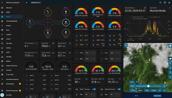

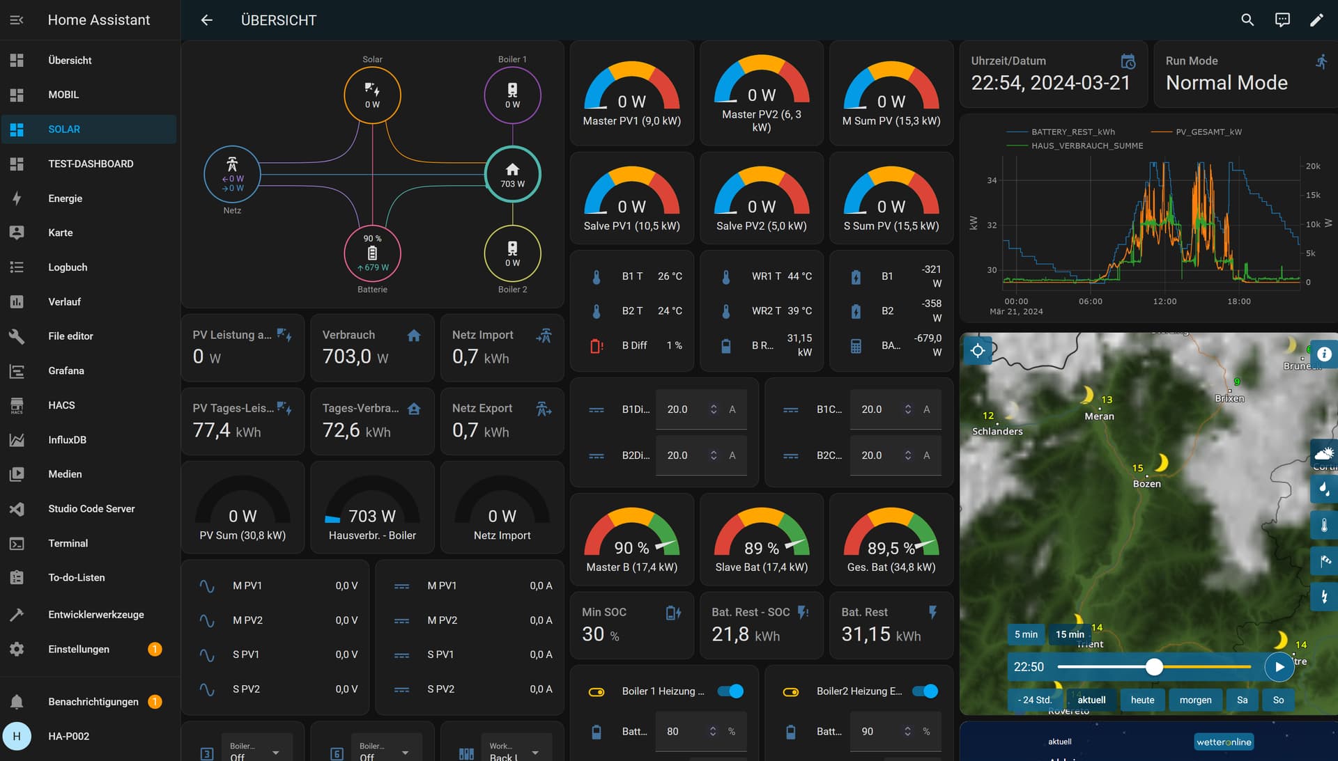

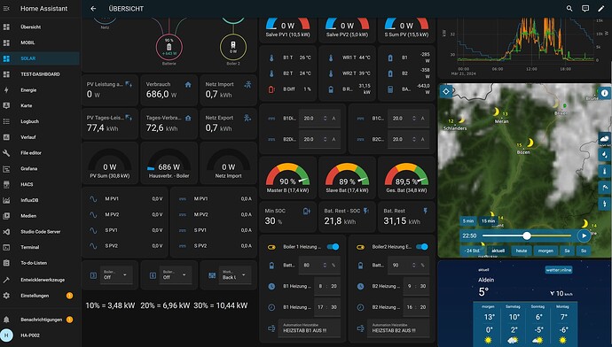

Ich habe für mich eine Steuerung für meine PV- Anlage so eingerichtet, dass ich den Stromüberschuss nicht über Einspeißung ins Netz abfragen muss. Im Eizelnen sieht das so aus :
Meine Anlage : 2 x Solax Hxbrid WR 15 kW (Master und Slave), 30 kWp PV am Dach, 6 x 5.8 kW = 34.8 kW Batterien, 1 Heizstab 3 kW für Boiler 1000 l, 2 Heizstäbe a je 3 kW für Boilerr mit 2000l (Grundheizung Hackschnitzel).
Ich schicke keinen Strom (außer zur WR Steuerung) ins Netz, und verbrauche alles, so weit möglich selbst bei mir. Dafür habe ich eine Automation, mit der ich für jeden der beiden Boiler die SOC der Batterien ab wann geheizt wird und den Zeitraum der Ein- bzw. Ausschaltung der Heizstäbe (dass zB. nicht in der Nacht die Heizstäbe von den Batterien Strom ziehen, auch wenn Batterien noch voll sind) steuern kann. Die Automation kann ich auch auschalten und manuell die Heizstäbe einschalten. Durch die Zeitfenster kann ich je nach Jahreszeit bzw. je nach Tageswetter die Heizstäbe früher oder später aktivieren und damit effizienter PV Strom nützen, weil ich nicht erst warte bis Batterien voll sind und dann Strom ins Netz fließt bzw. in die Heizstäbe.
Hier Abbildungen zum Dashboard, wurde in der Nacht aufgenommen, deshalb keine PV Aktivität :
Im Dashboard habe ich auch Anziege für Batteriestand, den ich, wenn eine Differenz über 2 % zwischen SOC Masterbatterien und Slavebatterien besteht, die Ampere zur Entladung auf 0 reduziert werden, damit kein großes Ungleichgewicht zwischen den Batterien besteht.
Hier noch die Automation für ein- bzw. ausschalten eines HS Boiler :
