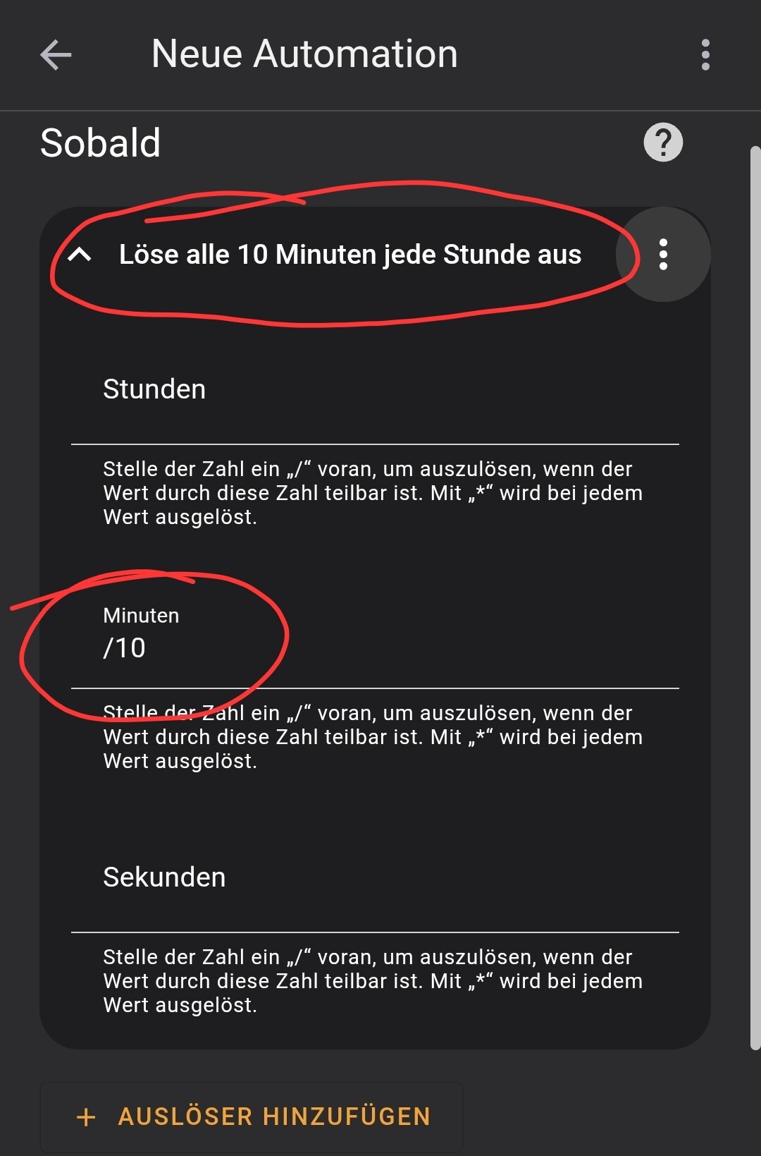

Zeitraster heißt “regelmäßig” alle x Minuten/Stunden.
trigger: time_pattern
minutes: /10

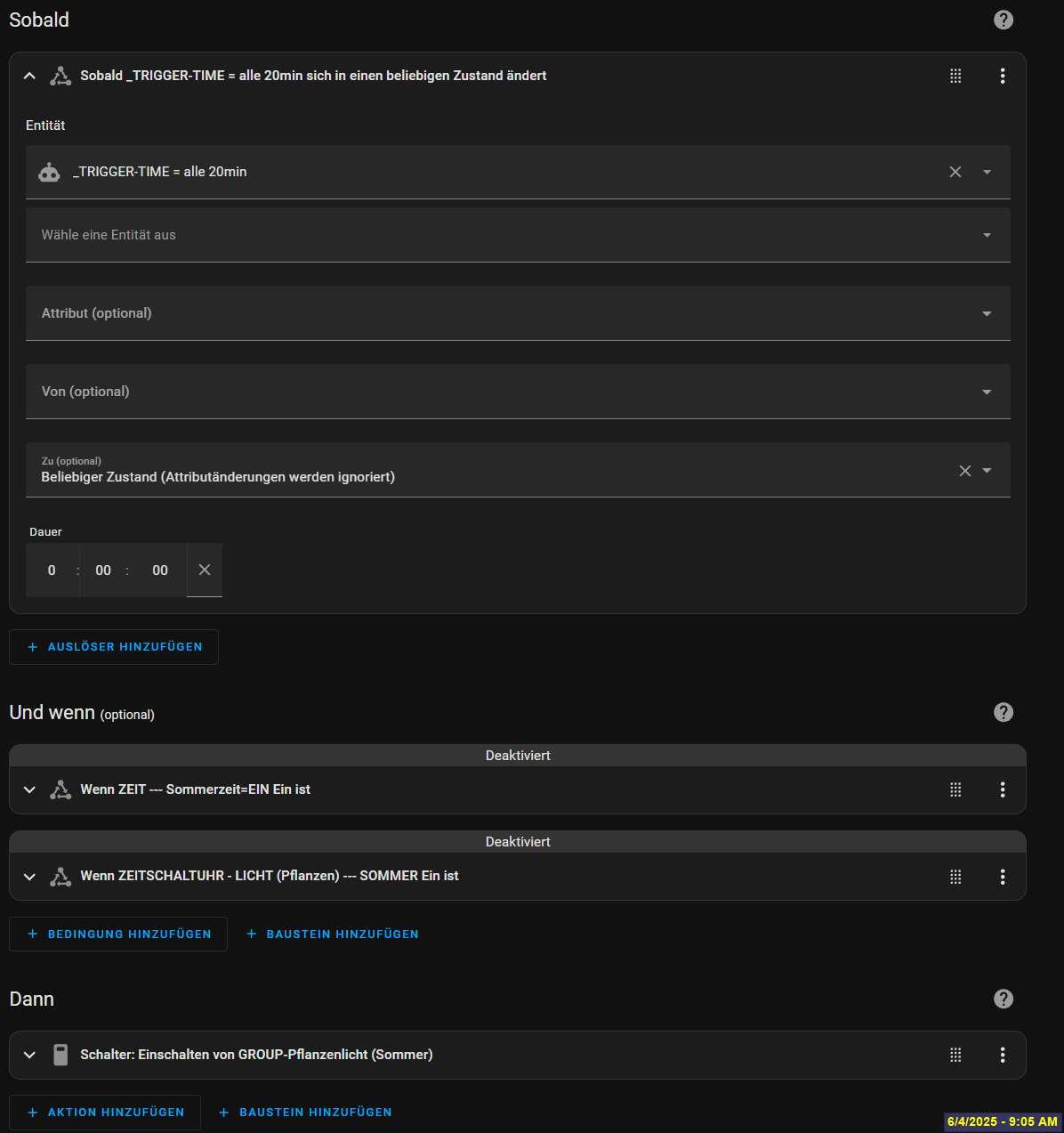

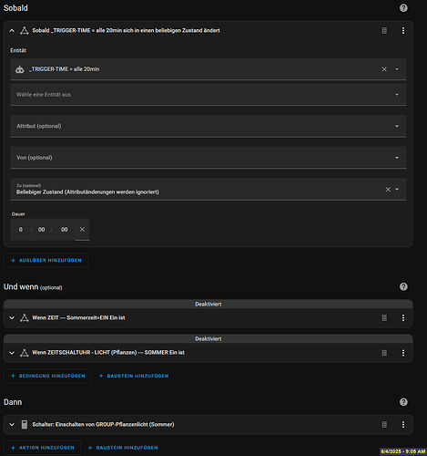

Leider funktioniert das doch nicht so wie gewollt, bzw. weiss ich nicht was ich falsch mache.
Der Trigger startet nicht die Lichter (zum Test habe ich die zusätzlichen Bedingungen deaktiviert).
Wenn ich im 3Punkte Menü auf Aktion ausführen gehe, funktioniert aber das Einschalten …

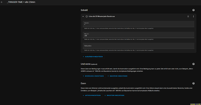

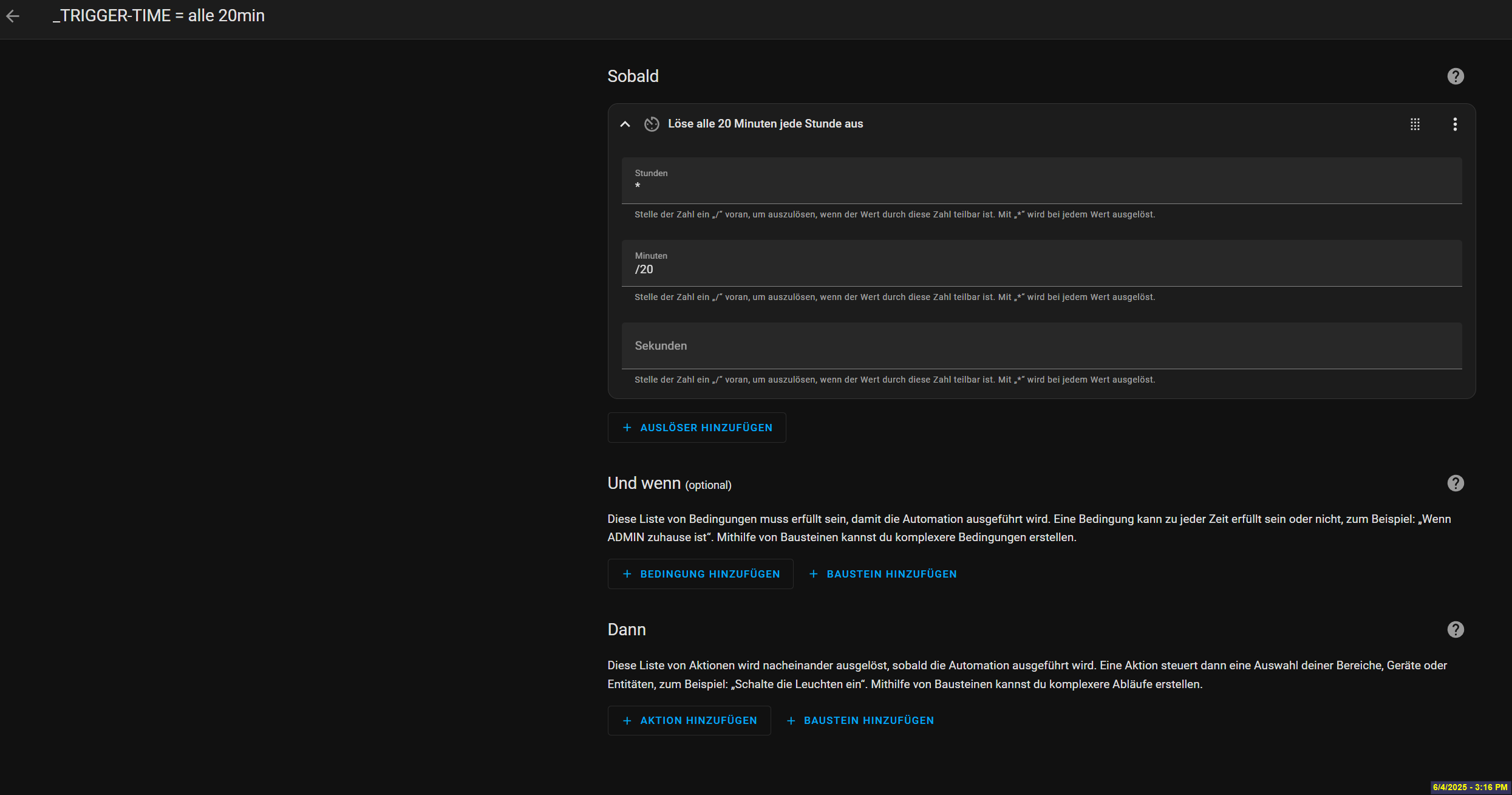

Was soll das für ein Trigger sein?
Nimm als Trigger “Zeit und Ort” → Zeitschema
Danke nochmals,
dann funktioniert es auch!
Aber ganz klar ist es mir nicht, denn ich wollte einen Trigger in eine Automatisation legen und diese dann öfters verwenden, deshalb dieser “Umweg”. Aber ich denke hier fehlt noch die Aktion, wenn ich es so machen will?
Ich habe es nicht verstanden. Was willst du öfter verwenden? Die Automatisierung läuft jetzt alle 20 Min.

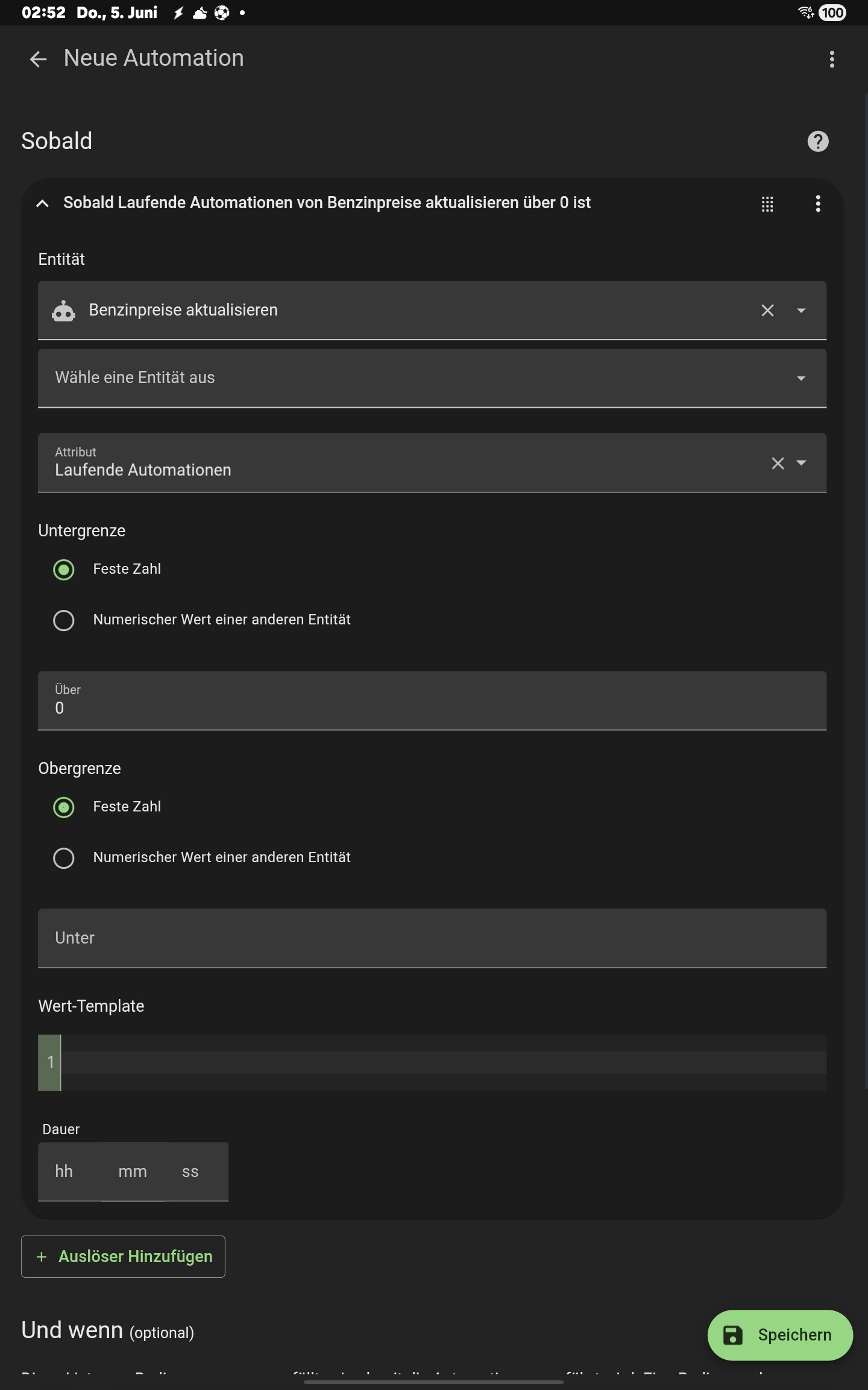

Wenn du eine laufende Automation als Trigger verwenden willst musst du auf den nummerischen Wert des Attribut laufende Automation über 0 prüfen.
