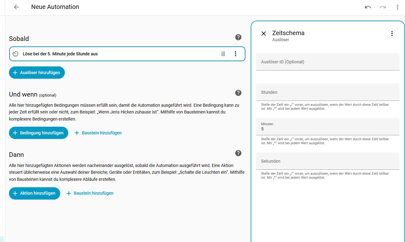

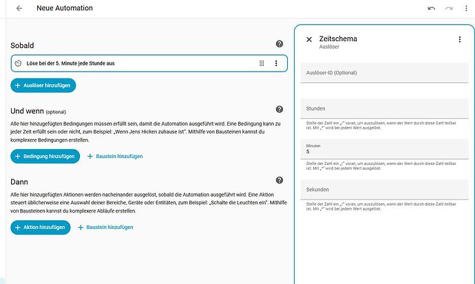

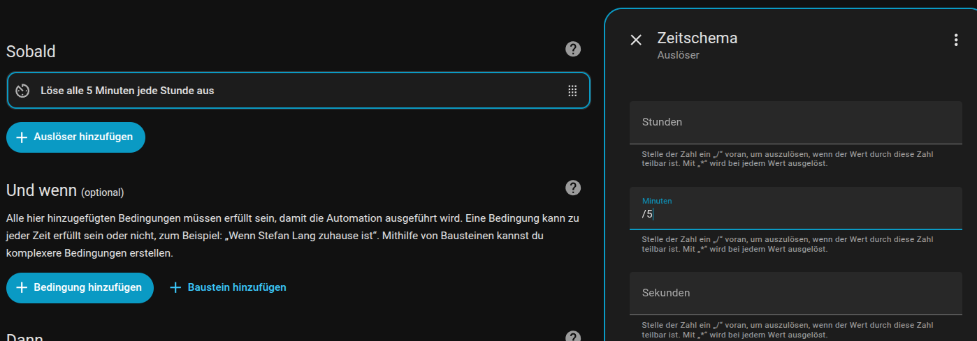

Zeitschema Trigger / Auslöser kleiner als 60min eintragen?
ich versuche alle 5 oder 20 min etwas starten zu lassen.
Leider macht er nur alle 5 oder … 20 min der nächsten Stunde … ?!
wie kann ich nen Trigger kleiner als 60min eintragen ?
Setze ein / vor die Zahl. Steht auch im Beschreibungstext.
Bei Minute /5 wird alle 5min ausgeführt

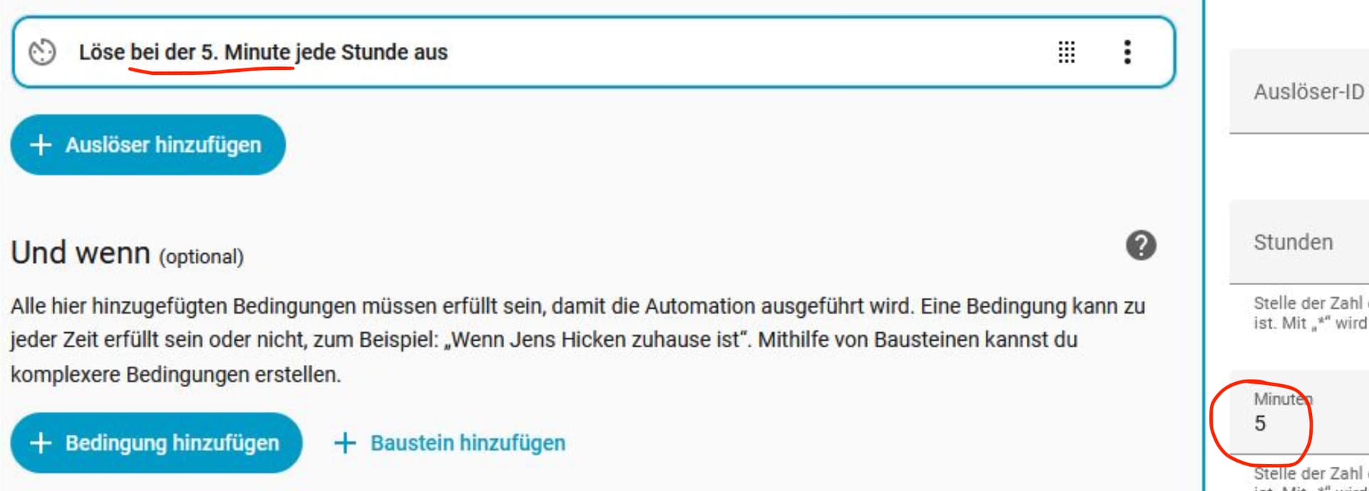

Hallo, das hatte ich probiert, ging aber nicht … ich probiers nochmal
Jau, so hatte ich es gestern probiert.
wenn ich nacher wieder am Rechner bin, probier ichs nochmal …

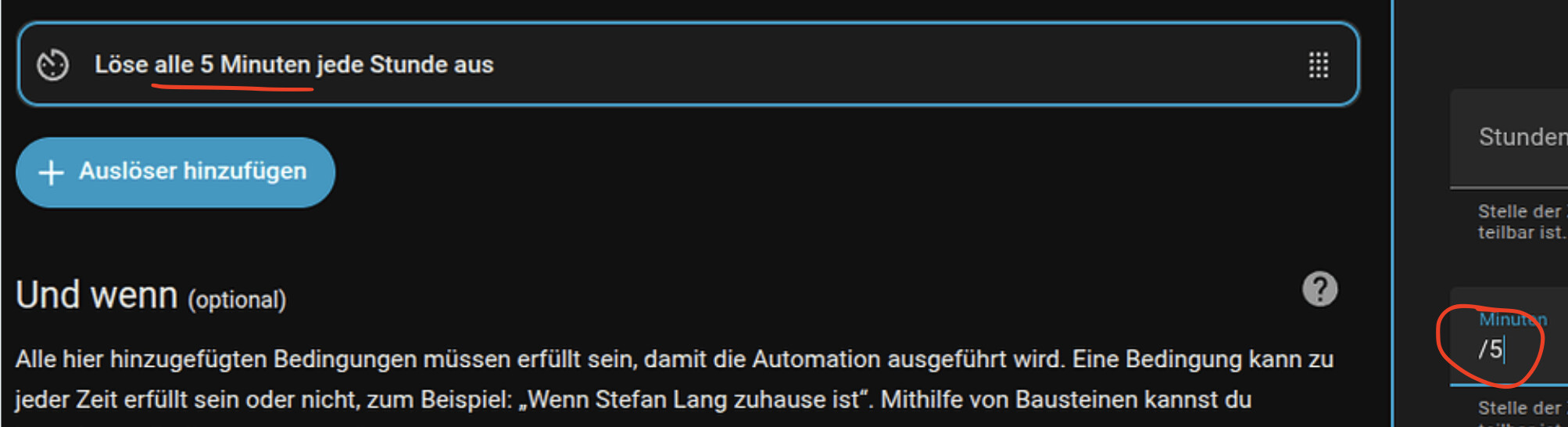

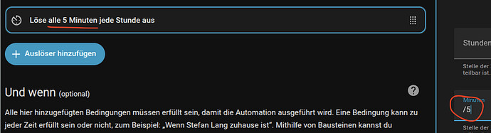

(btw : die automatische Beschreibung von HA ist auch mit / davor trotzdem falsch .. ( alle 5 Minuten jede Stunde )
Hast Du Dich da vielleicht nur verlesen? :thinking:
Ich stolper da auch ab und an drüber. Vor allem, wenn es schnell gehen muss. :laughing:
Jaaa, einige Übersetzungen sind … komisch. :man_shrugging:
Diese ist schon richtig. Du kannst ja auch alle 5 Minuten auslösen aber nur jede 2te Stunde.
  - trigger: time_pattern
    minutes: /5
    hours: "2"
Genauer: jede (ohne Rest) durch 2 teilbare Stunde (→ time pattern trigger), was es nochmal verwirrender macht. :zany_face:

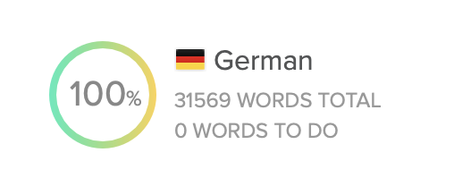

Aber du kannst ja Übersetzungen verbessern.
Da warst Du zu schnell! Das wollte ich gerade noch anfügen. :laughing:
