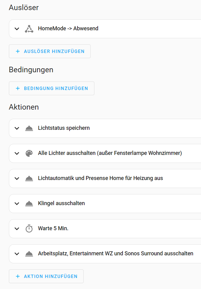

Hintergrund meiner Frage ist, dass ich eine Automation für das verlassen und eine weitere für das betreten der Wohnung habe. Soweit so gut. In der Verlassen-Automation löse ich Aktionen aus, habe einen Delay und löse dann weitere Aktionen aus:
Nachteil an der Geschichte ist, dass wenn ich die Wohnung innerhalb des Delays wieder betrete, das dieser weiterläuft und somit Aktionen auslöst, die dann nicht mehr ausgelöst werden sollen. Um dieses zu umgehen bzw. den Delay abzubrechen stoppe ich in der Ankommen-Automatisierung die Verlassen-Automatisierung und starte sie wieder sofort. Es funktioniert zwar, aber ich finde es nicht wirklich smart Automatisierungen durch andere Automatisierungen zu beeinflussen.
Macht es in meinen Beispiel eher Sinn alles in eine Automatisierung zu packen und dort dann ggf. mit mehreren Triggern und der “Auswahl”-Aktion das betreten bzw. verlassen zu steuern? Hierzu muss der Modus der Automatisierung natürlich auf “Neu starten” eingestellt werden.
Ich weiß, viele Wege führen nach Rom - Eure Ideen und Anregungen sind recht herzlich willkommen :grinning:
Ich packe, sofern es machbar ist, gerne alles in eine Automation. In deinem Fall könntest du den Modus der Automation umstellen, z. B. auf “restart”.
Angefangen habe ich aber auch, in dem ich alles in eine extra Automation gepackt habe. Später habe ich dann versucht das zusammen zu packen.
Schwierig wird es, wenn du bei verschiedenen Triggern unterschiedliche Bedingungen hast. Aber auch dann könntest du mit Wenn-Dann arbeiten.
