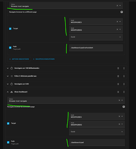

Ja das geht, aus dem HACS den “Browser Mod” herunterladen und auf den entsprechenden Geräten aktivieren, dann kannst du zum Beispiel so eine Automation machen:
(Schulalarm mit Ton und der entsprechenden Seite auf den Dashboards)

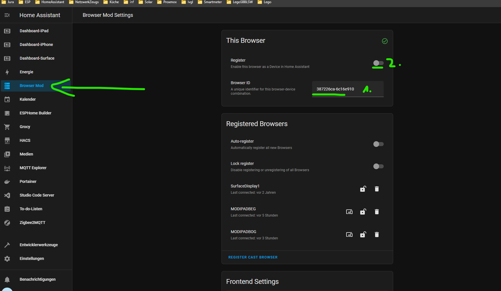

Leider erkennt er meine Geräte nicht. woran kann das liegen?
Die Geräte müssen registriert sein im BrowserMod, dann sollte das klappen.
und das sie funktionieren sieht man gut wenn das Lämpchen schaltbar ist

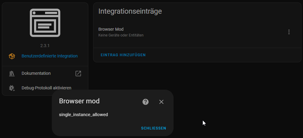

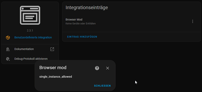

Interessant. Ich bekomme nur folgende Meldung wenn ich Eintrag hinzufügen möchte. Automatisch wird kein Gerät erkannt
Ich schreie nach Hilfe! :smiley:

Kurzversion: Auf jedem Gerät ausführen was angesprochen werden soll

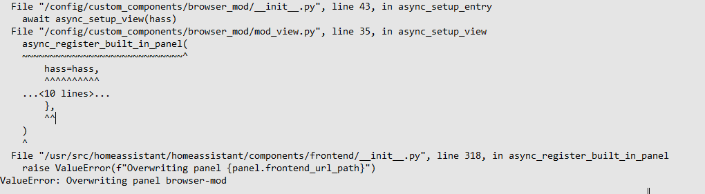

Aber, es gibt grad einen Bug, man sieht die Website da grad nicht, ausser du frickelst dir manuell den Fix rein, oder hast noch nicht auf 2025.1.0 geupdatet
update hab ich. browser mod schreit leider nciht :smiley:
Gibt Version 2.3.2, installier die mal :wink:
Jep direkt gesehen. Hat leider auch nichts genutzt hab weiterhin keinen Zugriff auf Browsermod in der seitenleiste und keine Entitäten :frowning:
Das Cache leeren Thema gemacht? :wink:
yes komplett… leider auch ohne Ergebnis

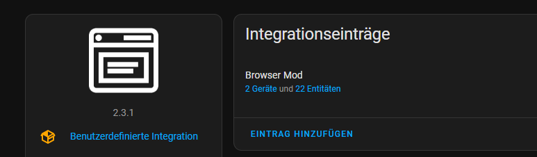

solved… war wohl doch irgendwas in Kombination mit Versionsupdate, Cache und Browserdaten komplett löschen und neu einbinden der Integration.
