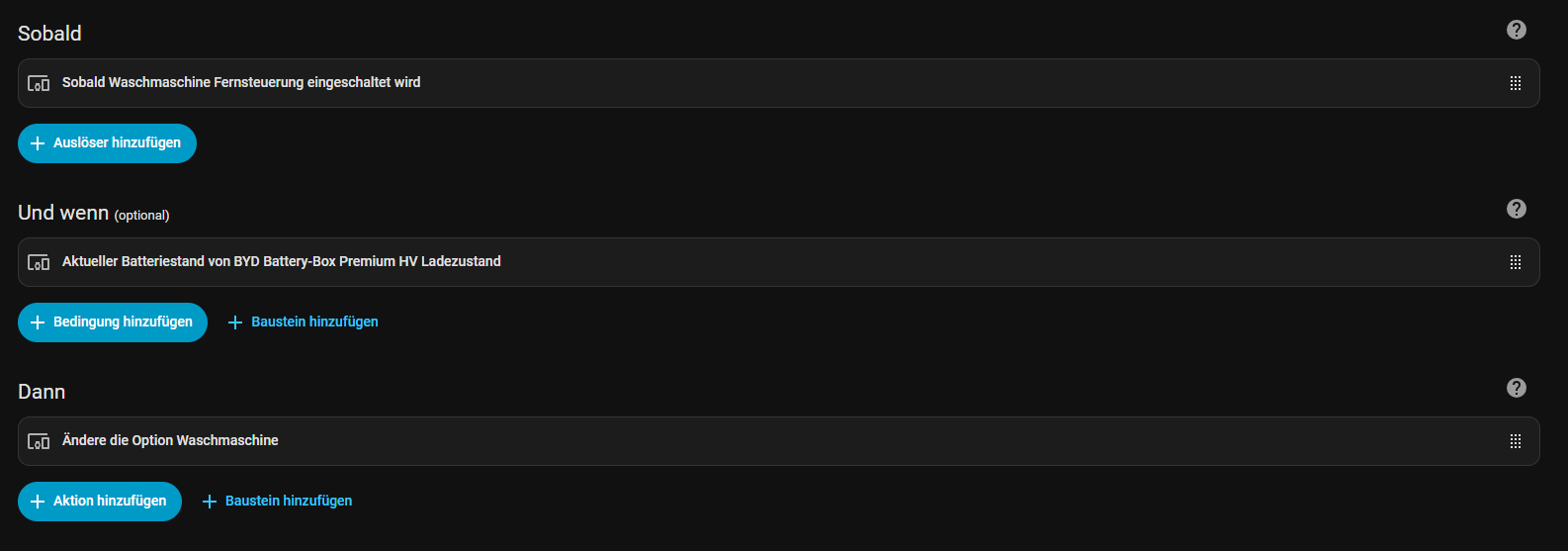

Aktuelle Automation
Poste mal bitte den YAML-Code. Und bitte als vorformatierten Text einfügen - mit </>. Auf dem Screenshot erkennt man die Logik „unter“ der UI nicht. :wink:
Was man so schon sagen kann:
Eine Automation wird gestartet, wenn ein Trigger feuert. Man kann auch mehrere nutzen. Dann werden die Bedingungen geprüft und nur dann, wenn alle erfüllt sind, geht es weiter zu den Aktionen.
Die Automation macht also alles richtig:
Taste wird gedrückt! → Ladezustand >20% → Aktion!
Taste wird gedrückt! → Ladezustand <20% → Automation wird beendet

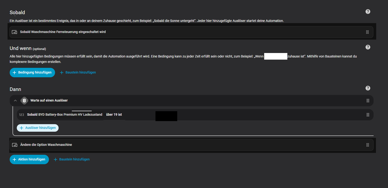

Moin, du könntest einen Warte-Auslöser in “Dann” einbauen, der dafür sorgt, dass es erst weitergeht wenn der Speicher voll genug ist.
Hier mal als professionell zusammengebastelter Screenshot :wink:
Hast Du den wait_for_trigger irgendwie per Script da reingefrickelt? In der Doku ist der unter Scripts zu finden und da steht was davon, dass man Skripte embedden kann. Oder kann man den einfach so nutzen? :thinking:
Aaah, jetzt! * klimper * Das ist eine Action! Naja, wer lesen kann … und so! :man_facepalming:

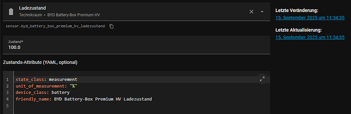

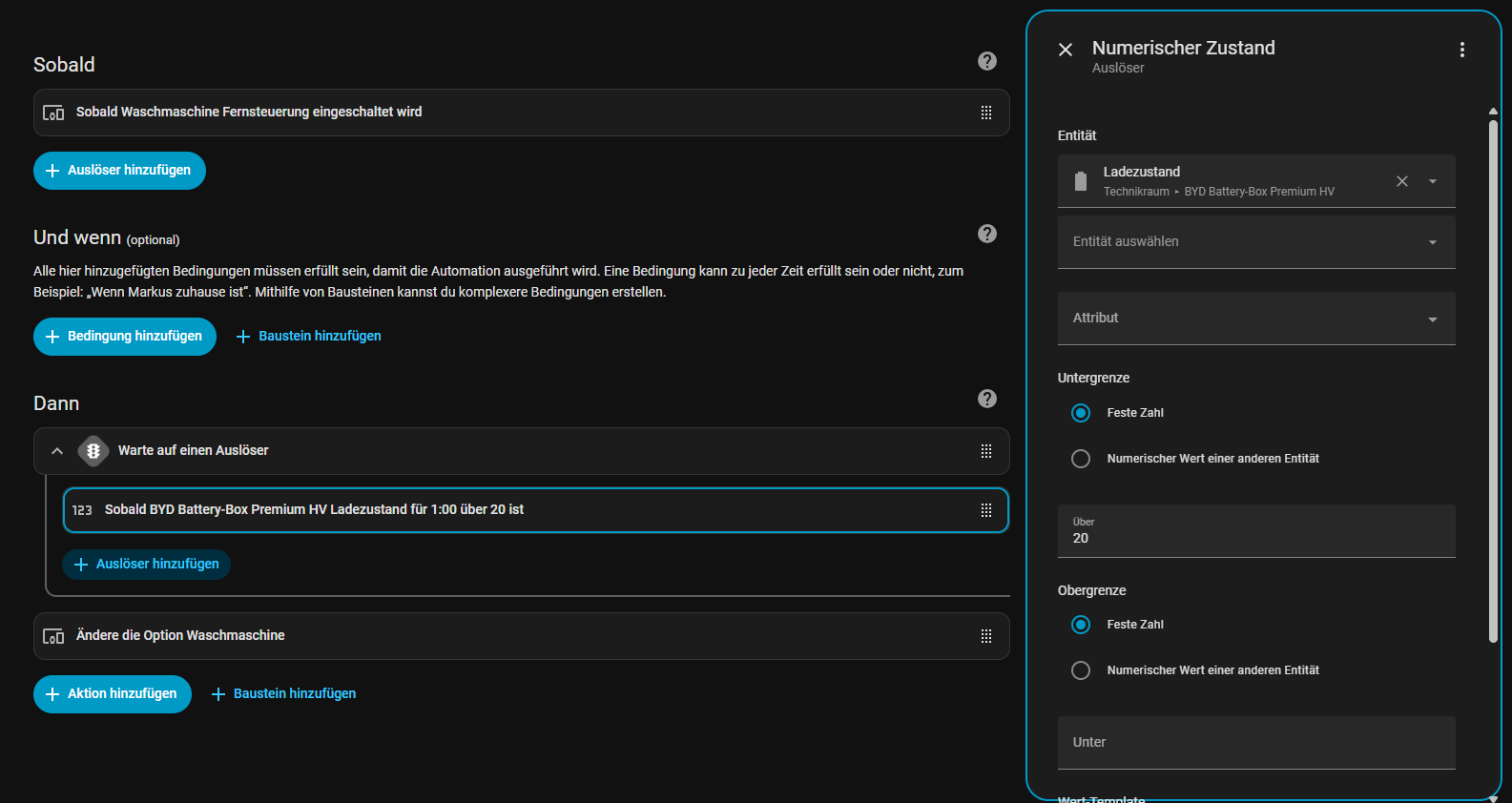

leider funktioniert die Lösung von @Stefan_HA nicht. Wieso weiß ich nicht… Der Ladezustand ist definitiv über 20. Es geht aber nicht weiter… :face_with_raised_eyebrow:

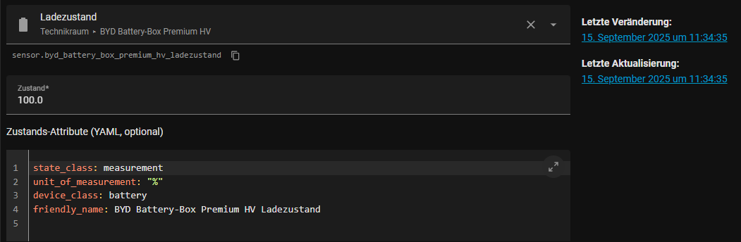

Hier noch der aktuelle Zustand der Entität.
Numerischen Trigger feuern nur dann, wenn der angegebene Wert überschritten wird, d.h. die Beschreibung wenn … über … ist ist sehr irreführend. Darüber bin ich auch schon gestolpert. Eigentlich müsste die Beschreibung wenn … über … steigt heißen.
Anders gesagt: Der Trigger feiert nur dann, wenn der numerische Wert von irgendwas unter 20 auf irgendwas über 20 steigt, z.B. von 19 → 21, 17 → 26, … usw.. Wenn der Wert bereits über 20 ist, feuert er das nächste mal wieder, wenn er einmal unter 20 sinkt und dann wieder über 20 steigt, z.B. 21 → 19 → 22
Ich vermute bei wait_for_trigger verhält es sich ähnlich, da ja nichtsdestotrotz ein numerischer Trigger abgefragt wird. Zu 100% sicher bin ich da aber nicht. :grimacing:

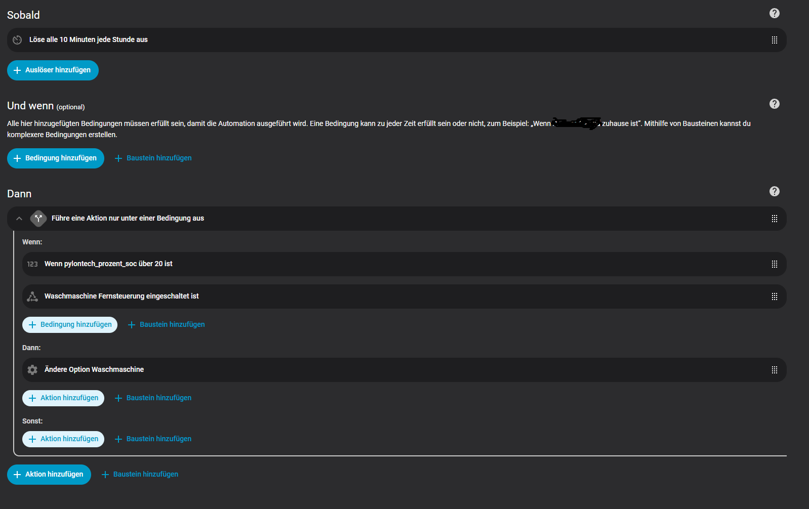

Schade, dass es nicht funktioniert :enraged_face: Ich habe aber noch eine andere Idee:
Also das ist ja mal mehr als grottig…:face_with_raised_eyebrow:
Danke für den Vorschlag @Stefan_HA! Aber ist es dann nicht so, dass die Waschmaschine alle 10min neu gestartet wird?
Nein, es wird alle 10 min geprüft ob der Soc über 20% liegt und die Fernsteuerung aktiv ist. Ich kenne allerdings deine Gegebenheiten nicht. Deshalb teste das mal.
Bei der Variante startet er alle 10min neu…

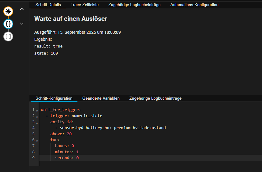

Aber ich habs jetzt hinbekommen. Ich frage 2 Optionen ab. Bei der ersten Option (wenn der Ladezustand schon größer 20% ist) geht er direkt weiter und startet die Waschmaschine. Bei der zweiten Option (wenn der Ladezustand noch kleiner 20% ist) mache ich den wait_for_trigger und gehe erst dann weiter.
Ich glaube so funktionierts jetzt wobei ich den Ablauf mit Option 2 noch nicht testen kann weil der Speicher gerade komplett voll ist.
