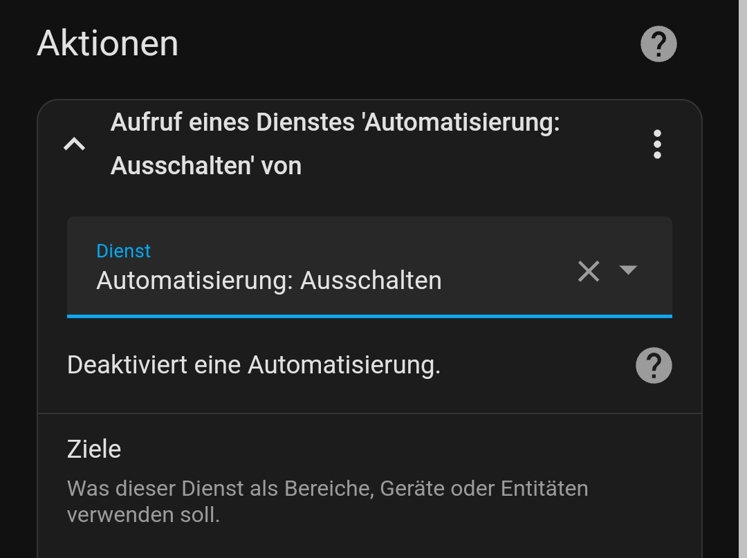

Das macht man über die Aktion Dienst ausführen automation.turn_off
Dann noch die Automation auswählen.

Das habe ich so schon probiert - aber sollte dann die “Kernautomatisation” die mit dem Timer alle 20sec auf den Shelly schießt auf “Deaktiviert” gehen?
Die Automation, die du deaktivieren möchtest, sollte dann deaktiviert werden. Du musst die entsprechende Automation bei Dienst ausführen dann unter Entität auswählen.

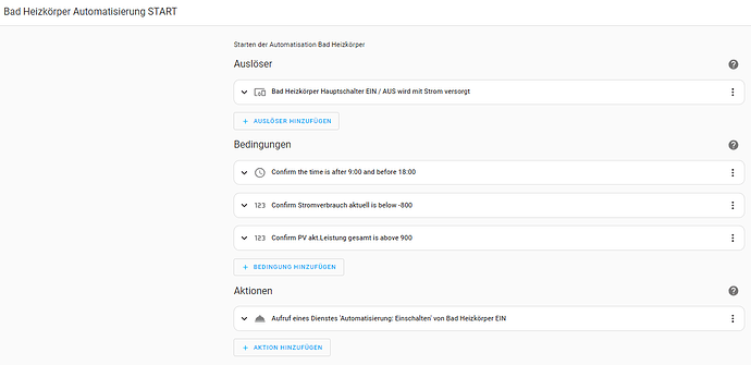

Hallo zusammen - habe jetzt das Ganze mal testen können
Ich kann jetzt die “Kernautomatisierung” mit der “Startautomatisierung” starten und mit der “Stoppautomatisierung” stoppen - die Kernautomatisierung geht dann auf Deaktivier und Aktiviert
1 Problem hab ich noch: Ich starte die Automatisierung mit einem Schalter als Auslöser, dann werden die Bedingungen überprüft und die Aktion gesetzt
Das funktioniert wenn die Bedingungen passen und ich den Schalter drücke
Ich möchte aber denn Schalter in der Früh drücken, und wenn die Bedingungen dann im laufe des Vormittags passen sollte die Aktion gesetzt werden
Was muss ich dazu noch ändern?
Vielen Dank im Voraus!

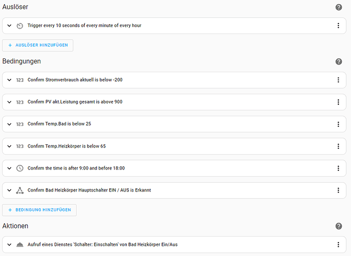

dann musst du den Schalter mit in die Bedingungen setzen und als Trigger eher ein Zeitraster.
OK - das heißt ich mach die Startautomatisation wie die Kernautomatisation
ja genau. Wobei ich ein Intervall von 10 Sek. sportlich finde aber kannst du so machen.

Du musst dir vor Augen halt wie eine AUTOMATION funktioniert.
Und ja es ist grafisch etwas schlecht gemacht mit der Automatisierungs GUI.
Da sind AUSLÖSER, BEDINGUNG und AKTION sozusagen optisch gleichwertig. Braucht man eher selten.
Deine Automation läuft wie folgt:
Du betätigst den Schalter, das ist der Auslöser.
Er prüft dann in den Bedingungen ob diese erfüllt sind, ist dem nicht so gibts keine Aktion.
Ob die Bedinungen zu einem späteren Zeitpunkt erfüllt sind ist dann belanglos solange kein erneutes Auslösen der Automatisierung erfolgt. Sprich die funktioniert nur wenn du zufällig zu einem Zeitpunkt den Schalter einschaltest wenn alle Bedinungen erfüllt sind.
Schlauer ist es die Bedingungen in die Aktion zu legen (dort gibts auch Bedinungen) und die Automatisierung einfach zyklisch auszuführen.
Und um das permanten Triggern zu verhindern (was kein Brot frisst) hast du ja die Lösung das dies nur in dem Zeitraum passiert in dem es überhaupt Sinn macht. Also deine primäre Automatisierung aktivieren oder deaktivieren.
Du könntest auch alle Bedingungen in den Teil AKTION verschieben da müsstest du nur aufpassen das du daran denkst ein “UND” (&) zu verwenden … was auch extrem schräg implementiert ist.
Nicht wie man normerweise denkt “wenn dies und das und jedes dann” sondern “wenn UND dies das jenes DANN” … nicht zu vergessen das die GUI dich dann auch noch mit dem sinnbefreiten Text “& Testen, ob eine von 3 Bedingungen zutreffen” beglückt, was die Entwickler so verstanden wissen wollen das es heissen müsste “wenn alle 3 Bedingungen zutreffen”. aber naja … nobody’s perfect". :slight_smile:
Das ist ja genau das, was der Zeitraster-Trigger bei HA macht.
