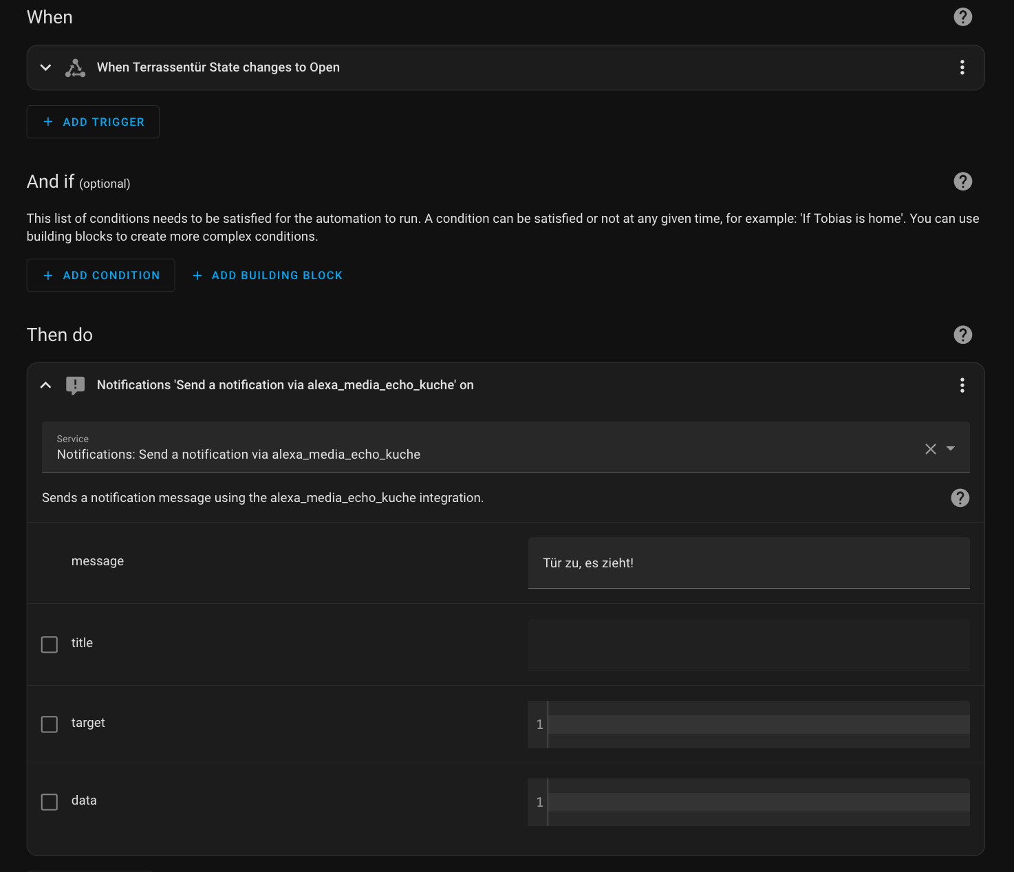

So sieht es im visuellen Editor aus:
Wenn du dies als Code schreibst, musst du dich sehr genau an die in Yaml geltenden Regeln für Einrückungen halten (vgl. bei mir oben). Leichter ist es, wenn du den visuellen Editor nutzt. Dann achtet Home Assistant selbst darauf, dass der zugehörige Code korrekt ist.

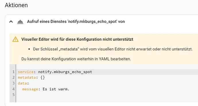

wenn ich das mit dem Editor mache fehlt die Zeile die angemeckert wurde:
action:
- service: notify.mkburgs_echo_spot
message: Es ist warm
Wenn es ausgelöst wird, passiert noch nichts.
Das Gerät war auch leise gestellt.
Kann ich die Lautstärte auch hier einstellen?
Die angemeckerte Zeile sollte auch unnötig sein. In meinem Beispiel war sie nur drin, weil sie automatisch angelegt wurde. Geht es so bei dir noch nicht?

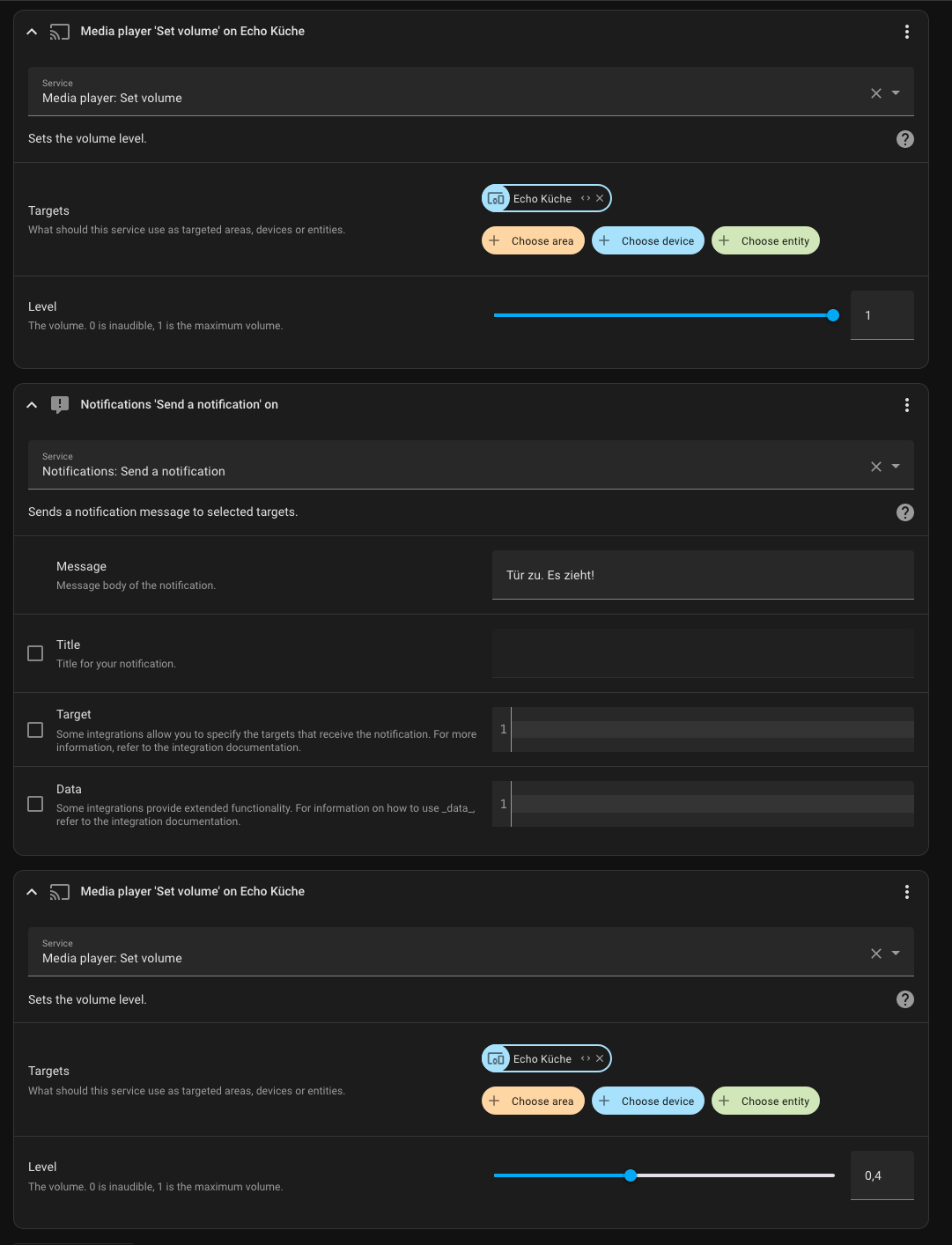

Wie kann ich die Lautstärke beeinflussen?
Kann ich erreichen, das die Nachricht länger gezeigt wird?
Hier ein Beispiel, wie die Lautstärke erst auf 100% geschaltet wird und dann nach der Benachrichtigung auf 40% springt:

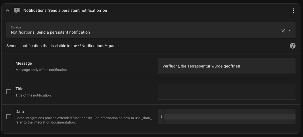

Zur zweiten Frage: Was meinst du mit “länger angezeigt”? Die Nachricht wird von Alexa ja nicht angezeigt, sondern gesprochen. Du kannst die Nachricht aber z.B. zusätzlich auch bis zum Wegklicken in Home Asistastnt anzeigen lassen:

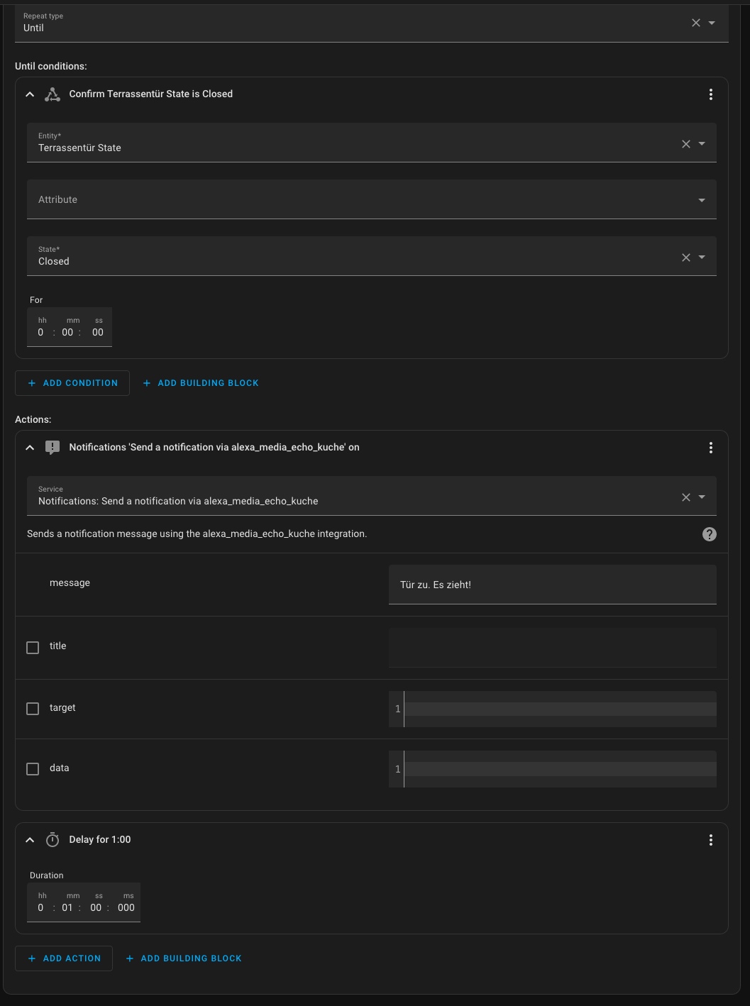

Auch ist es möglich, die Nachricht so lange mit einem zeitlichen Abstand zu wiederholen, bis ein Ereignis eintritt:
