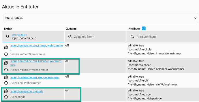

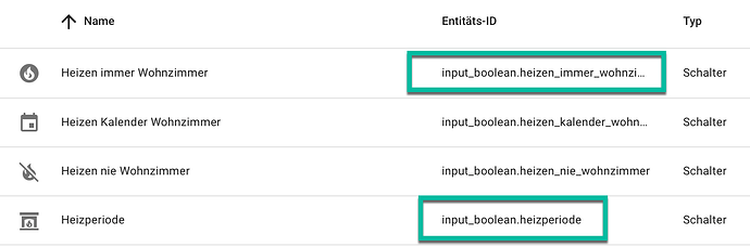

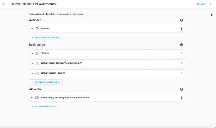

Die Automation soll den Beginn eines Kalendereintrages als trigger verwenden (um damit ein Heizprofil als Action zu übertragen). Das funktioniert auch prima. Wenn ich das jedoch einschränken möchte und dazu als condition zwei Helfer (Input_boolean) abfrage, startet die Automation nicht. Beide Helfer sind auf “on” gestellt, was in der condition gefordert wird.
Muss ich etwas ganz anders angehen?

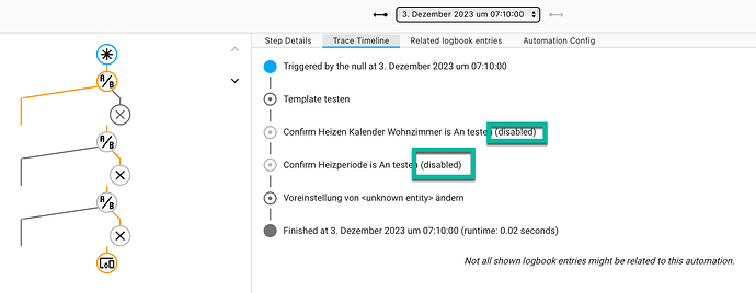

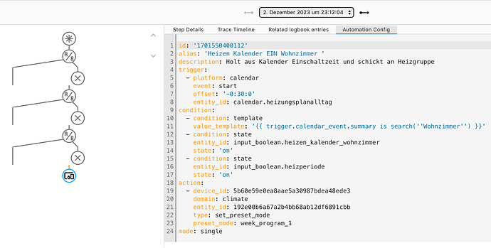

Die erste Bedingung trifft auch zu?

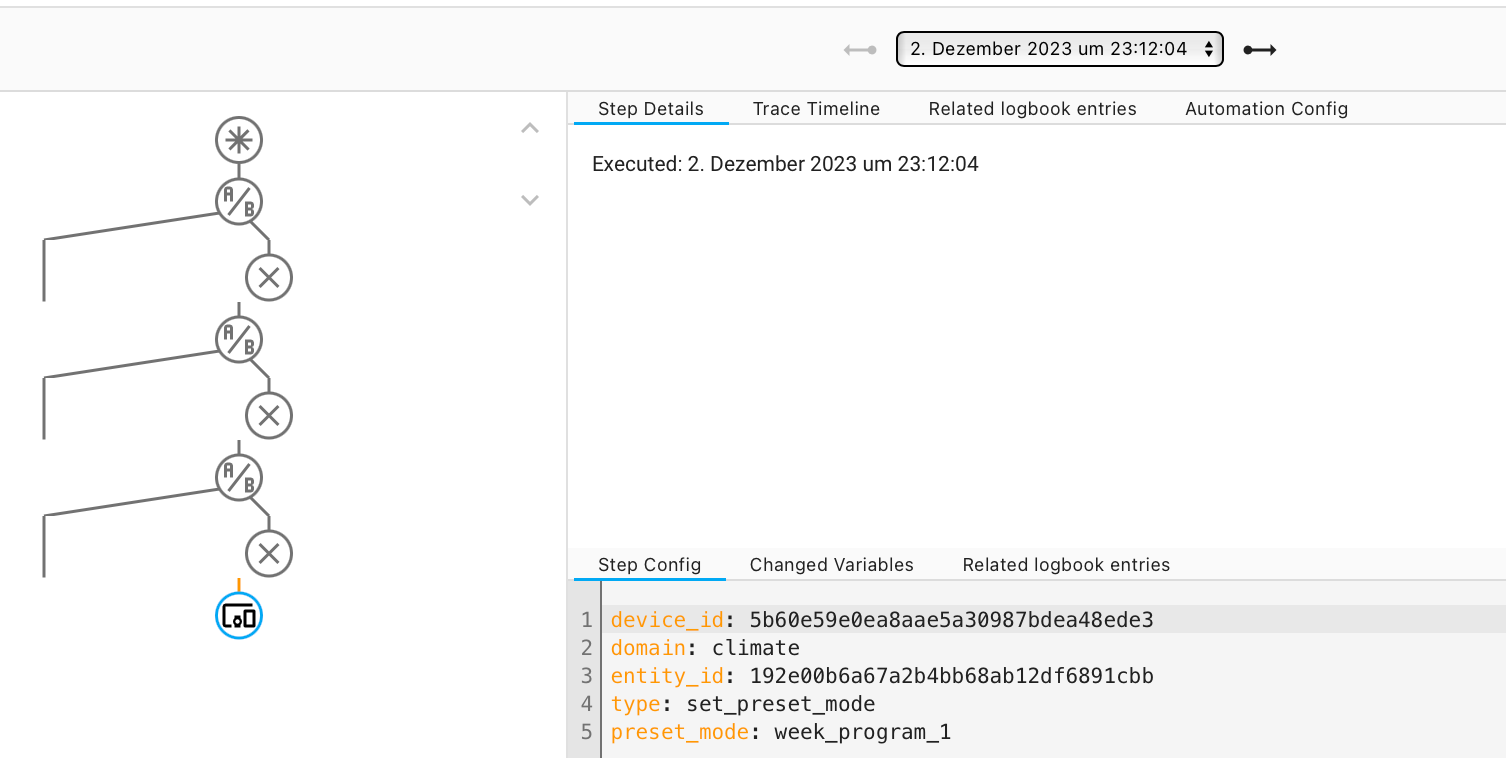

Was steht in der Automation unter Abläufe, insbesondere bei Trace timeline?

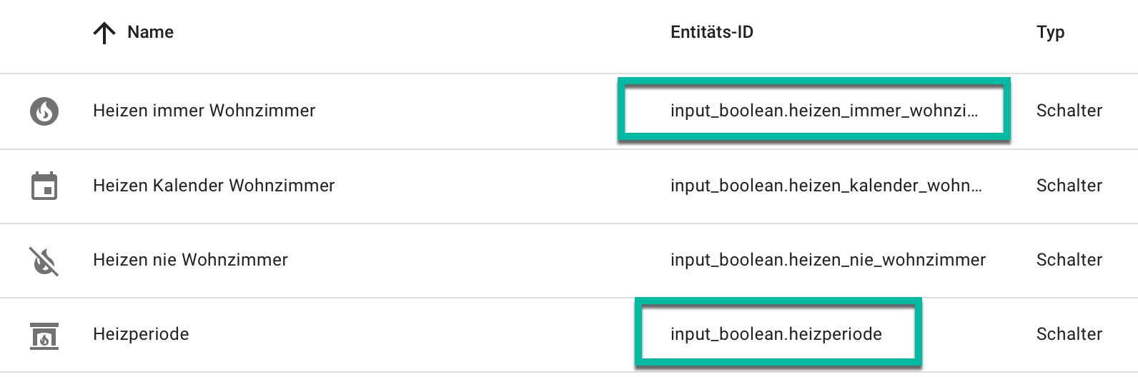

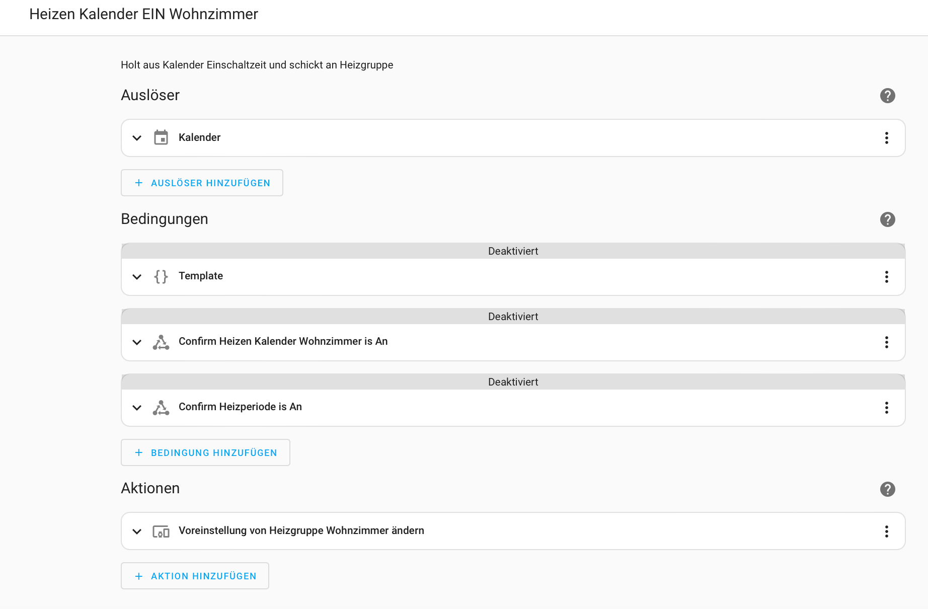

ja, die erste Bedingung trifft zu, denn wenn man die beiden booleans disabled läuft die Automation durch und schaltet wie gefordert das Heizprogramm um.
siehe:
die folgenden Screenshots sind von einem Durchlauf, wo es eben nicht geklappt hat:
merkwürdig, oder?

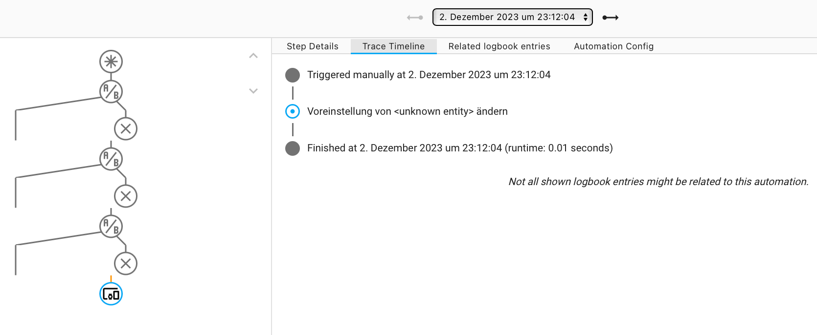

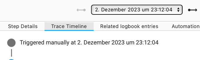

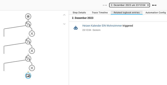

Bei dem 2. Durchlauf hattest du Manuel ausgelöst.
Dabei werden alle Bedingungen übersprungen.

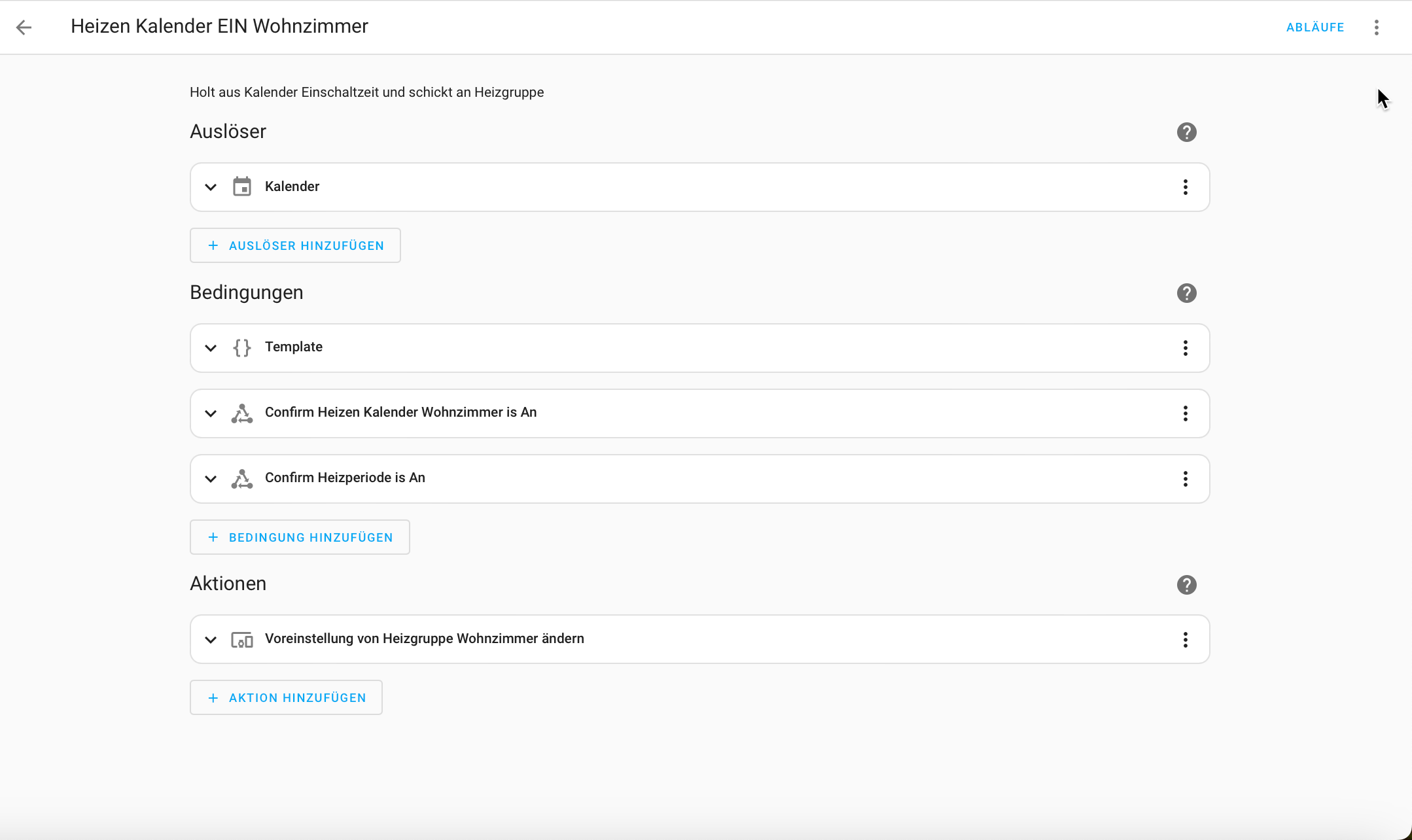

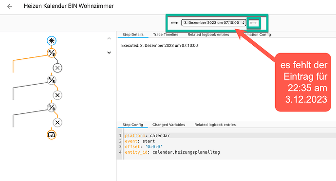

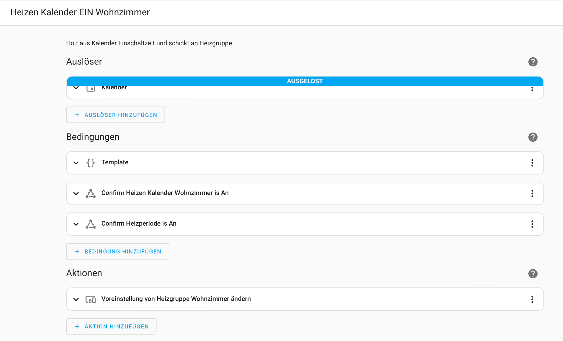

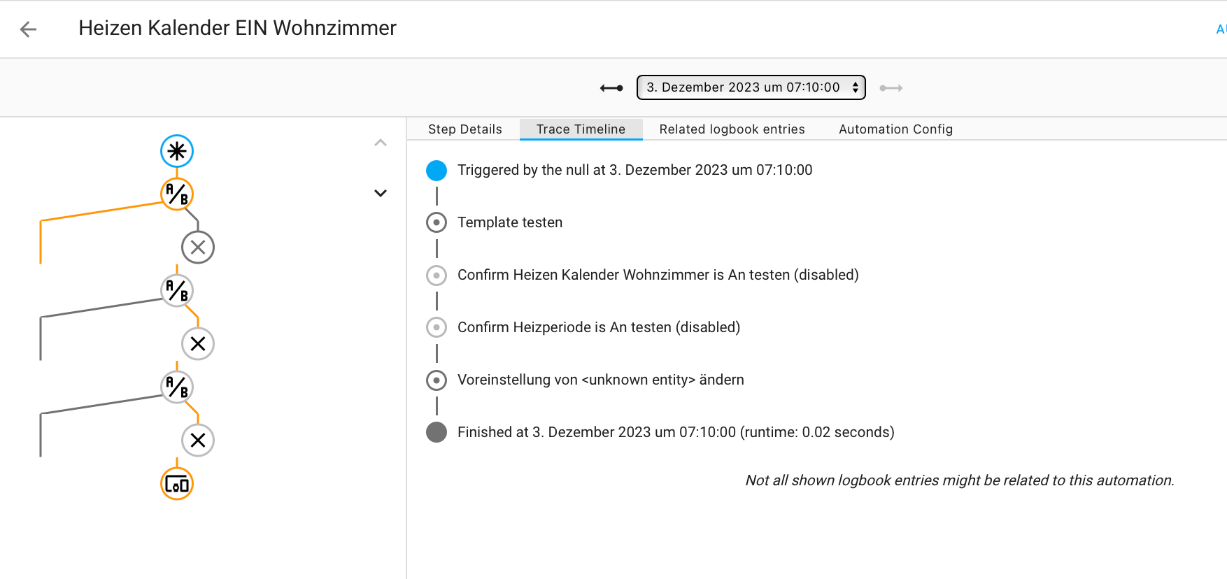

  1. Versuch

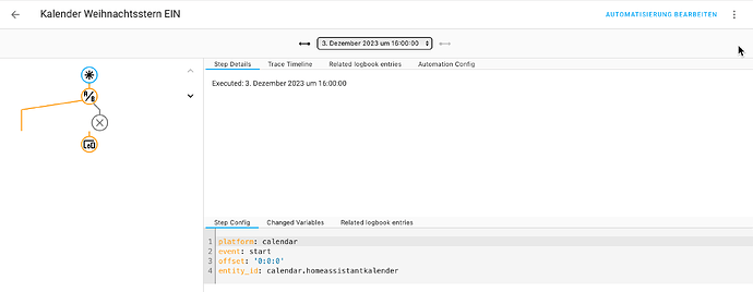

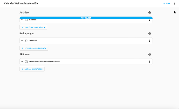

    Also wenn ich alle drei Bedingungen aktiv habe und der Kalendereintrag fällig wird, sieht man kurz, dass “ausgelöst” wird - siehe screenshot - aber unter “Abläufe” ist kein Eintrag vorhanden - siehe zweiten Screenshot.

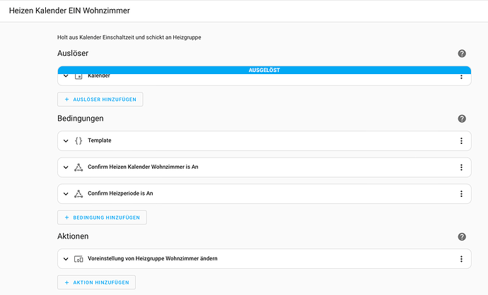

  1. Versuch - Bedingungen deaktiviert:
    Jetzt passiert gar nichts mehr. Es erscheint kein “ausgelöst”. Und unter Abläufe auch gähnende Leere.

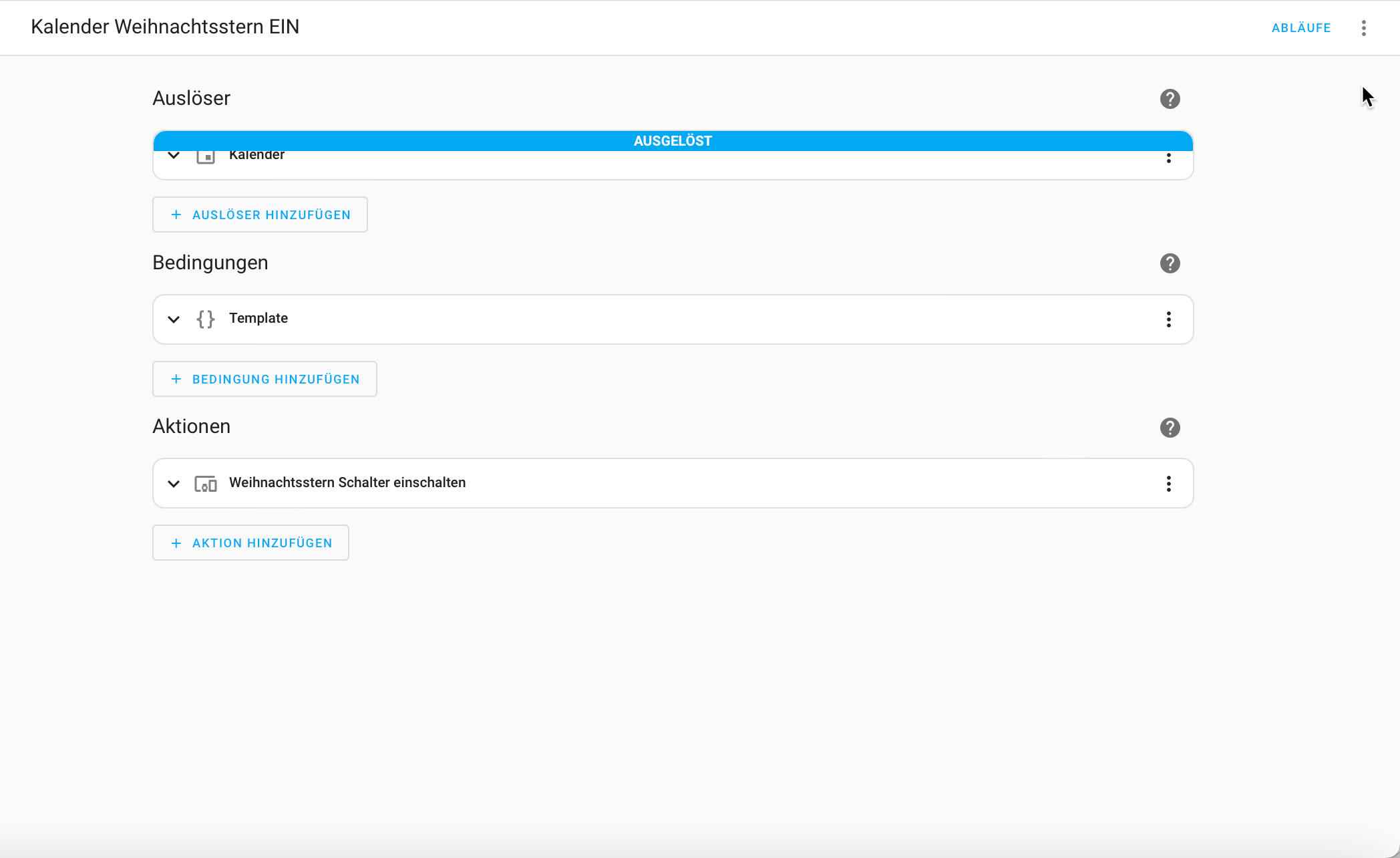

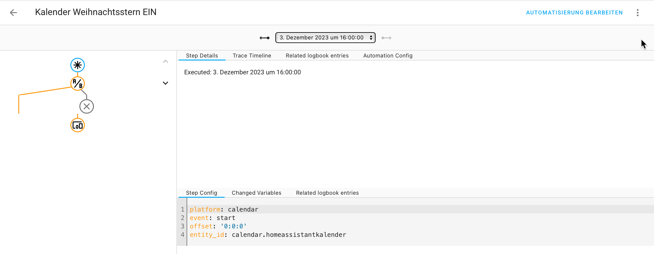

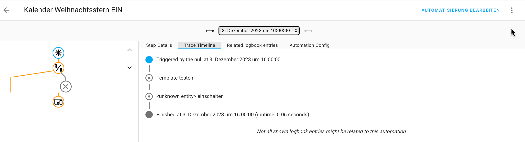

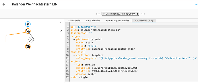

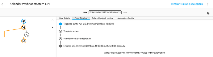

Man sieht hier, dass ich einen weiteren Kalender eingetragen habe, der schaltet alles außer Heizungen. U.a. eine Lampe. Das klappt:
:crazy_face:
Da ist zumindest der Eintrag, dass ausglöst würde.

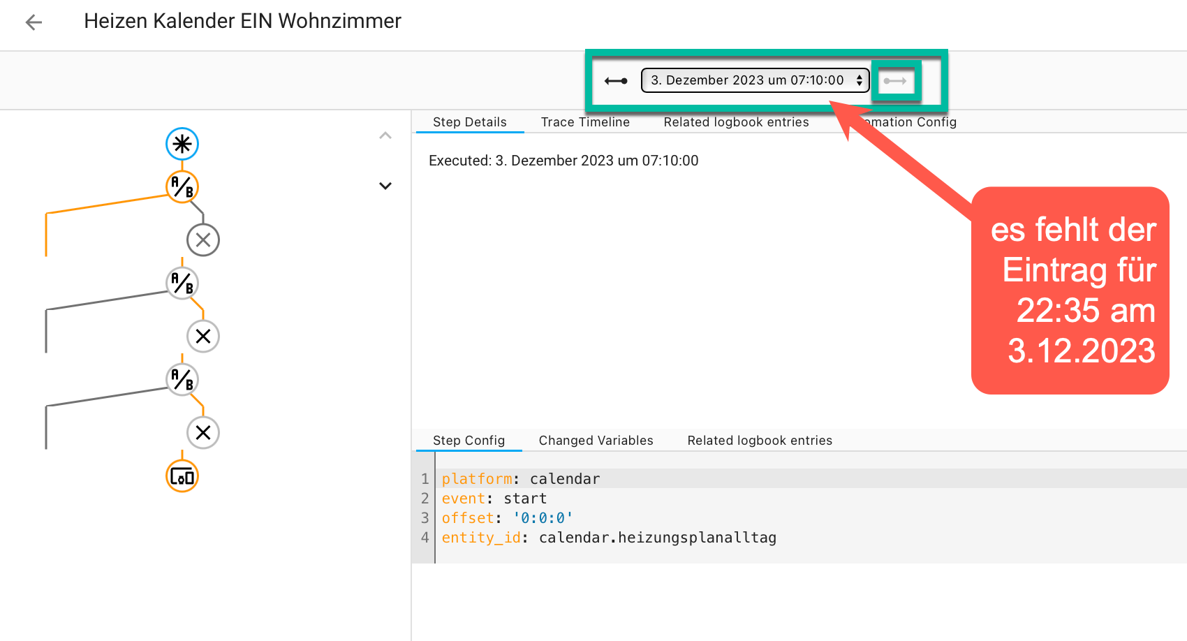

Was steht bei den Abläufen am 03.12. um 07:10 Uhr unter Trace Timeline?
<unknown entity> ist mir gerade erst aufgefallen. Vermutlich stimmt da was nicht.

In einem ganz anderen Zusammenhang steht auf einer Homepage, dass man den Kalender Eintrag mindestens 15 min vorher eingetragen haben sollte. Ich habe das zum Testen immer nur 2 min vorher gemacht. Der Eintrag stand zwar immer unmittelbar danach im HA Kalender, aber das hat offensichtlich nicht gereicht.
Diese 15 min jedoch reichen und alles klappt, wie gewünscht.
