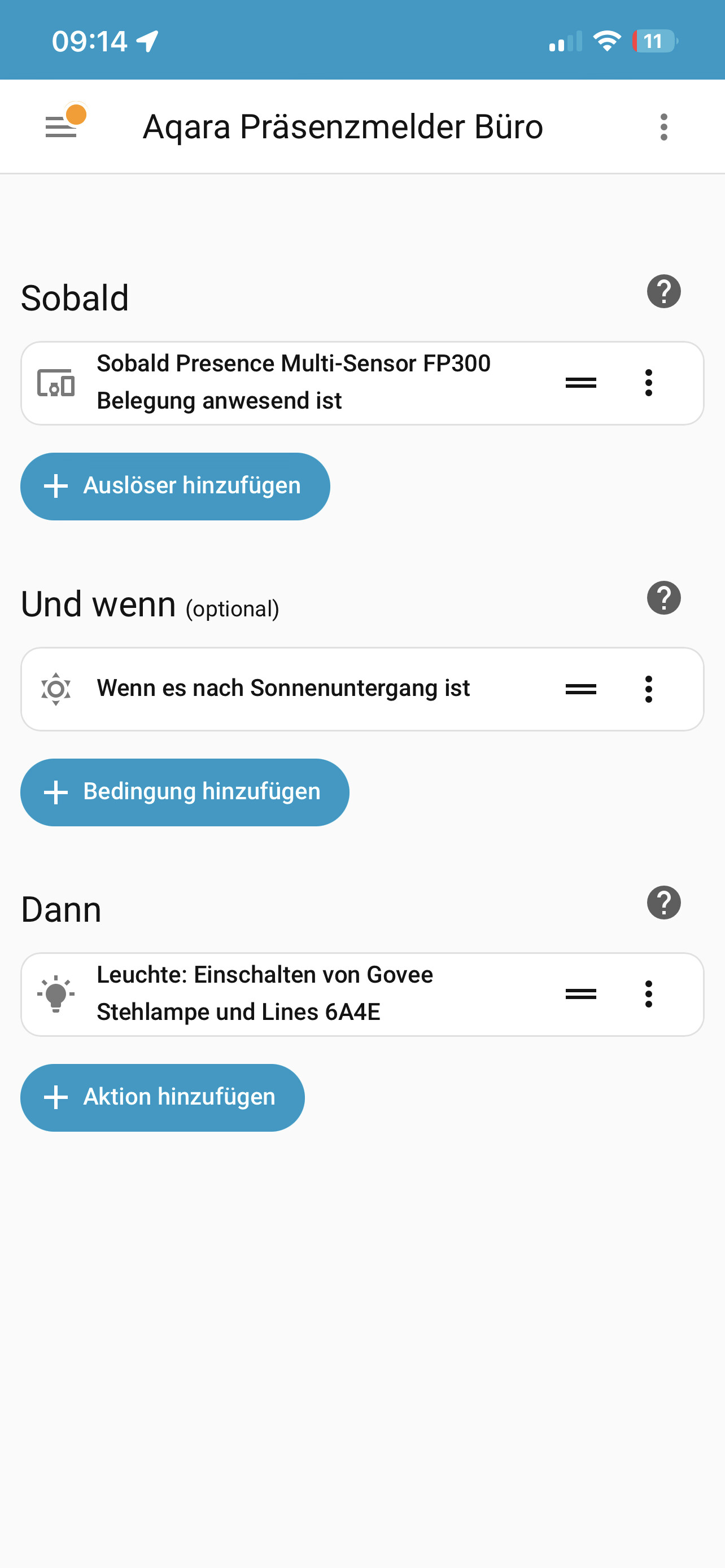

Ich brauche bitte eure Hilfe. Ich dachte, eine Automation zu erstellen, sollte kein großes Problem sein.
Ich möchte einfach nur, dass wenn mein Aqara FP300 Anwesenheit erkennt, und dass bei Dunkelheit, also habe ich nach Sonnenuntergang gewählt, zwei Lichter sich im Zimmer einschalten.
Irgendwie funktioniert es nicht, obwohl der Aqara die Anwesenheit erkennt. Anbei der Code. Ist mir vielleicht ein Fehler unterlaufen?
alias: Aqara Präsenzmelder Büro
  - type: present
    device_id: 58485ebd4cf89add02b9dfae2899dc9d
    entity_id: 7ed678a21e65f7ec03455096fcde05d9
    domain: binary_sensor
    metadata:
      secondary: false
    trigger: device
conditions:
  - condition: sun
    after: sunset
  - action: light.turn_on
    metadata: {}
      entity_id:
        - light.h6076
        - light.lines_6a4e
      brightness_pct: 30
      color_temp_kelvin: 2669
Vorformatierter Text

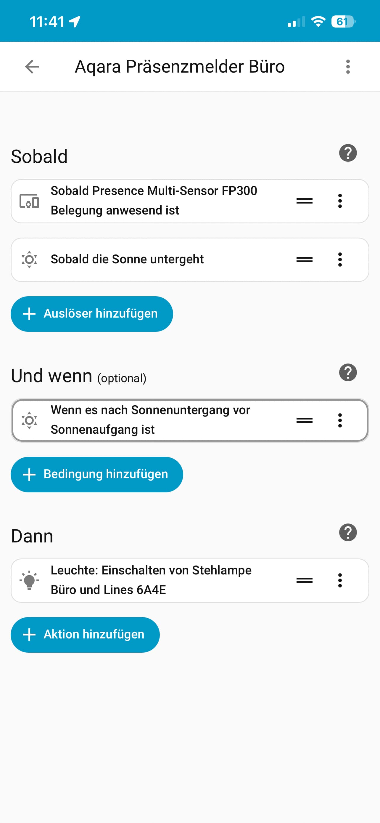

Was sagt denn die Trace Timeline der Automation?
Bedenke, dass Die Bedingungen nach Sonnenuntergang, nur bis Mitternacht gilt.
Willst Du den gesamten Zeitraum von Sonnenuntergang bis Sonnenaufgang berücksichtigen, muss die Bedingung lauten:
Nach Sonnenuntergang oder vor Sonnenaufgang.
Oder einfach nur Sonne ist unter dem Horizont.
Auch schalten sich das Licht zum Zeitpunkt Sonnenuntergang und danach nicht ein, wenn der Präsensmelder bereist vor Sonnenuntergang Präsenz meldet und dabei auch bleibt.
Dazu musst Du den Sonnenuntergang ebenfalls als Auslöser verwenden und zusätzlich die Bedingung: Präsenz ist an.
Danke für die Hilfe. Wäre es so korrekt?
  - type: present
    metadata:
      secondary: false
    trigger: device
  - trigger: sun
    event: sunset
    offset: 0
conditions:
  - condition: sun
    after: sunset
    before: sunrise
    metadata: {}
      entity_id:
        - light.h6076
        - light.lines_6a4e
      brightness_pct: 30
Wenn Du den YAML Code auch als code formatieren würdest, könnt man was lesen. :wink:
schon passiert! so schnell war ich nicht
Der Trigger “Sobald die Sonne untergeht” ist falsch
also weglassen, oder was anderes eintragen?
Ja genau, weg lassen.
So
