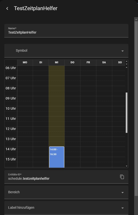

Wie wäre es denn mit einem Zeitplan-Helfer:
alias: Test
trigger:
  - platform: state
    entity_id:
      - schedule.testzeitplanhelfer
    from: "off"
    to: "on"
condition: []
action:

Hallo djeeens und maxe, vielen Dank, jetzt hat es geklappt, die Automation wird zum Zeitpunkt gestartet und löst auch die Aktion aus.
Dank auch an LvS21, ich habe auch den Zeitplanhelfer getestet. Habe mich aber dagegen entschieden, die Automation läst sich leichter vervielfältigen.
