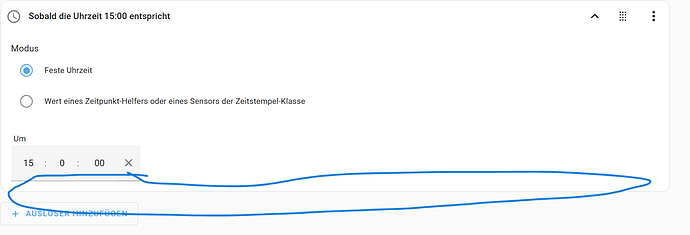

Danke, aber trotzdem mal ne Frage. Ich konnte mich erinnern, dass eigentlich unter der Uhrzeit dann immer die Einstellung für die Tage möglich war. Nun kann ich aber nur die Uhrzeit einstellen. Mache ich da was falsch?

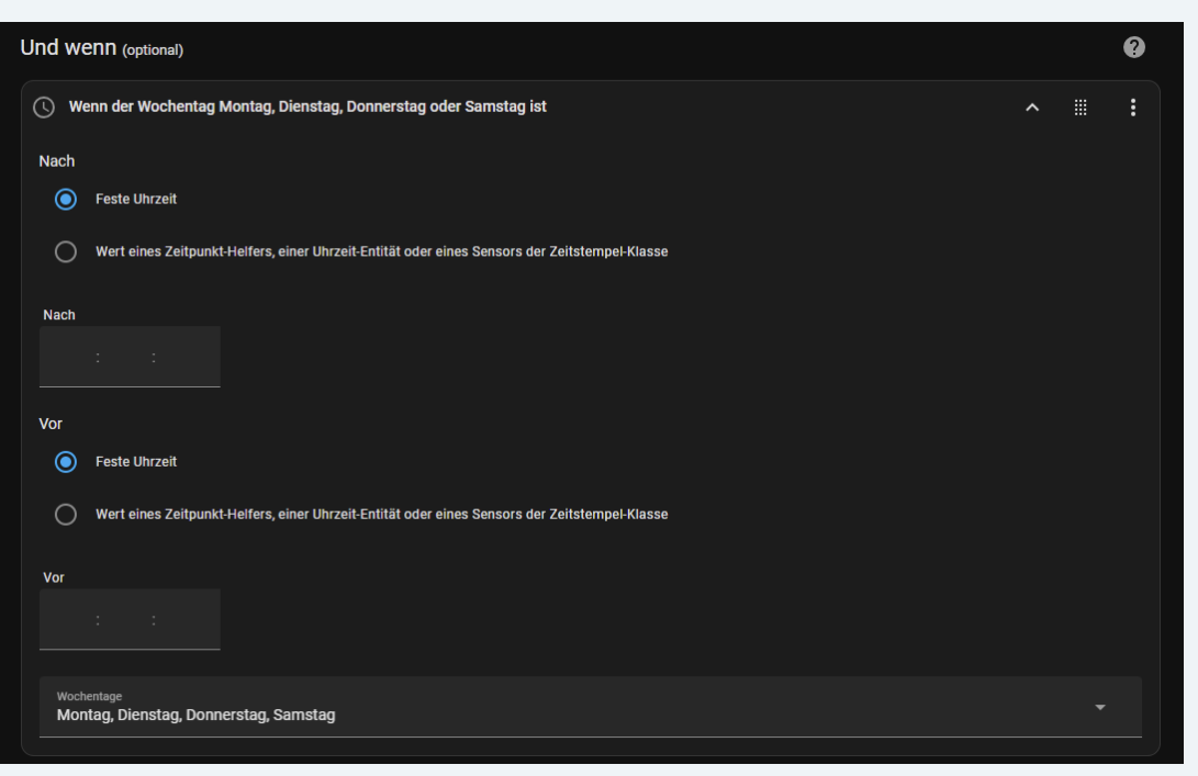

Wenn ich mal im Forum danach suche, war dort auch die Einstellung des Tages sichtbar?!? So wie hier:

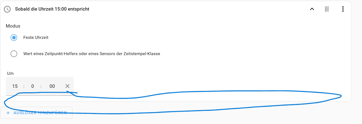

Bei mir ist das auch noch so:
Ich verwende die Version 2024.11.3

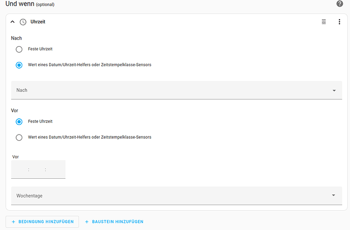

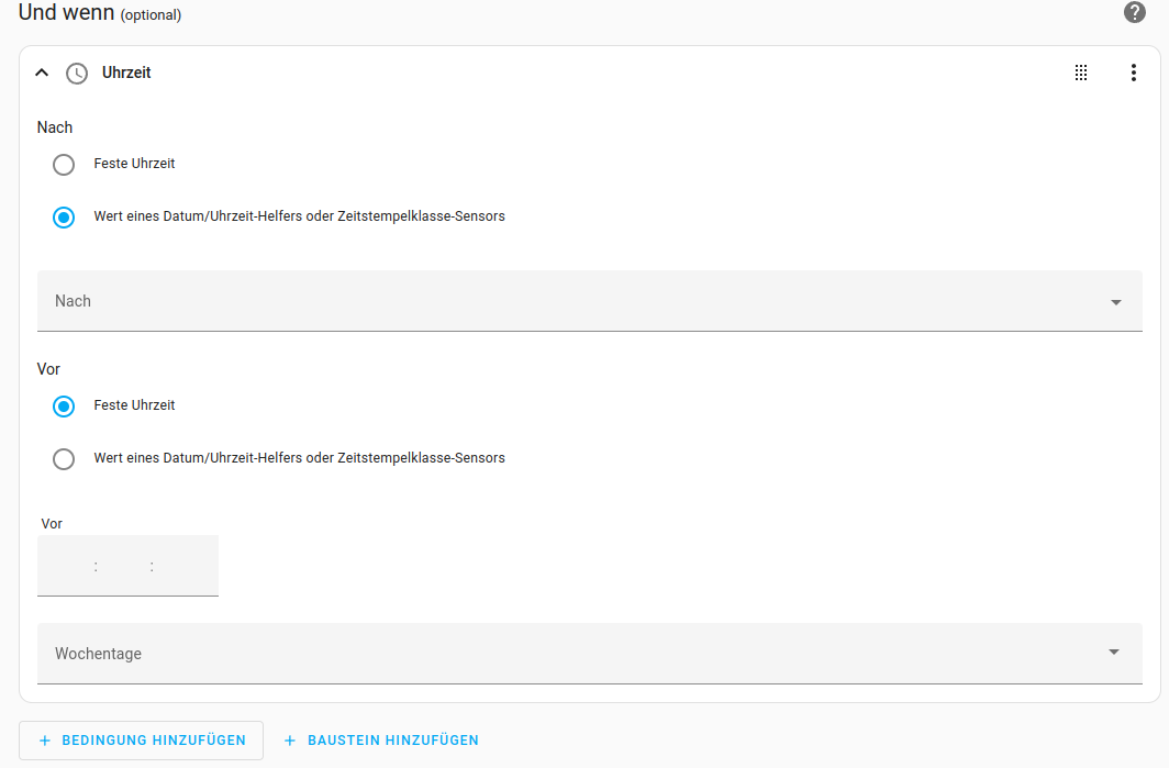

Ok - ich glaube ich habe deinen Denkfehler gefunden.
Die Wochentage werden dir nur bei einer “Bedingung” angezeigt und nicht bei einem “Auslöser”
Ah so. Danke für den Hinweis. Stimmt genau.
