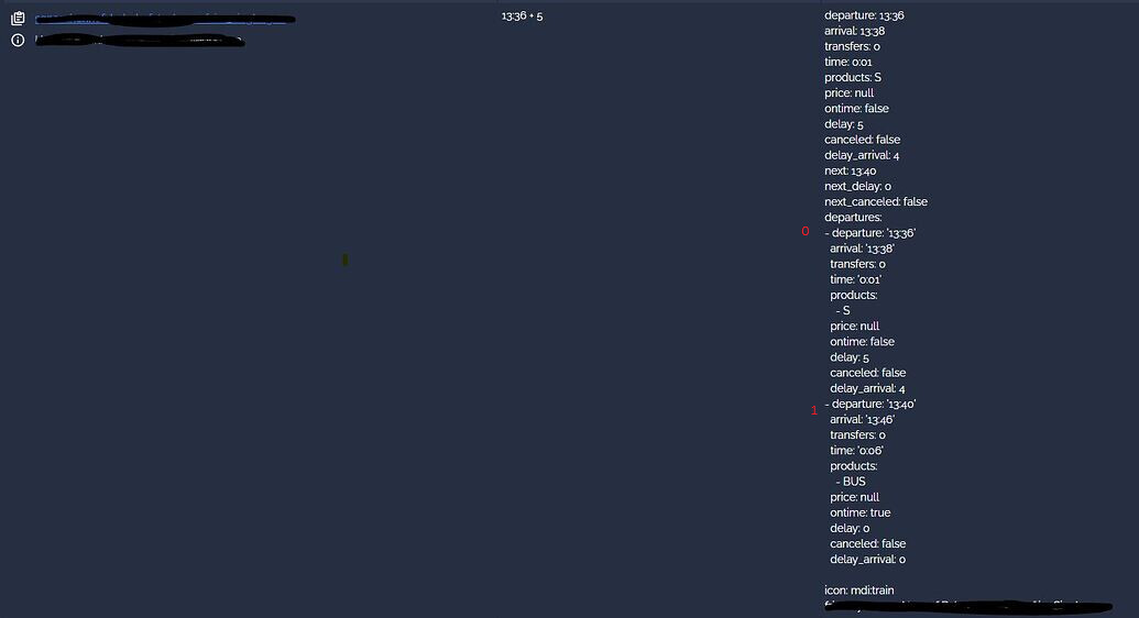

Von einer Entität gibt es ne Menge Attribute. Diese auszulesen kein Thema. Allerdings habe ich ein Problem damit wenn unter dem Attribut noch jede Menge hängt.
Mein Fall:
Im Bild sieht man die entsprechende Entität (DB Bahn Integration). Unter Departures möchte ich nun einige Informationen auslesen. Greife ich auf Departures zu bekomme ich alles zurück (als String denke ich). Wie lese ich da bestimmte Informationen aus ?
Für jegliche Art der Hilfe würde ich mich sehr freuen.
Danke schonmal.

probiere es mal so:
{{ state_attr("sensor.dein_db_sensor", "departures")[0].arrival }}.
Supi Danke dir. Hast mir gerade meinen Abend gerettet. DANKE nochmal.

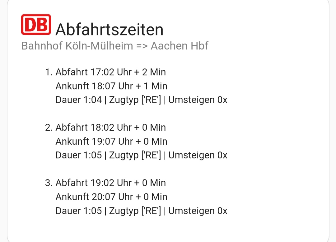

Bei products ist es noch einmal eingerückt, wie würde das dann aussehen?
Zu sehen bei Zugtyp…
Grüße
Hi, welche Karte nutzt du :-). Das würde mich interessieren.
Danke dir.
Markdown, sehr unschön geschrieben…
