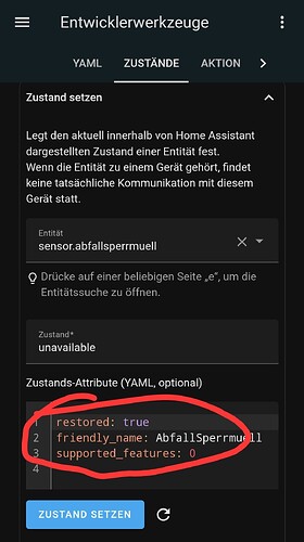

Ein Attribut hat keine Leerzeichen, zumindest nicht die Bezeichnung. Schau dir mal die Entität unter Entwicklerwerkzeuge - Zustand an. Da siehst du wie das Attribut genau heißt. Und nicht den Wert nehmen, sondern den Namen, z. B. friendly_name
